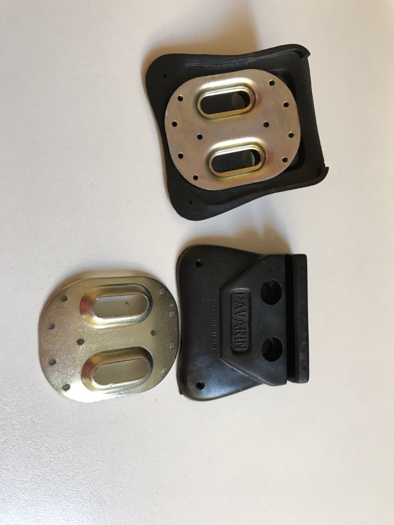

es gibt auch noch Schuhplatten für Hakenpedale, die man anschrauben kann (bei mir zum Beispiel) ;)
zum Beispiel sowas:

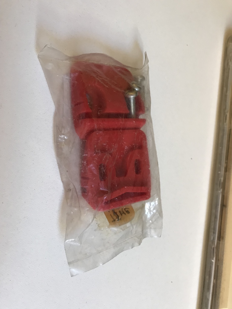

Leider finde ich nicht wirklich Anbieter für die alten Schuhplatten, wo kauft man so etwas wie die oben rot abgebildeten? Oder sind die direkt beim user I_Malnat zu beziehen?

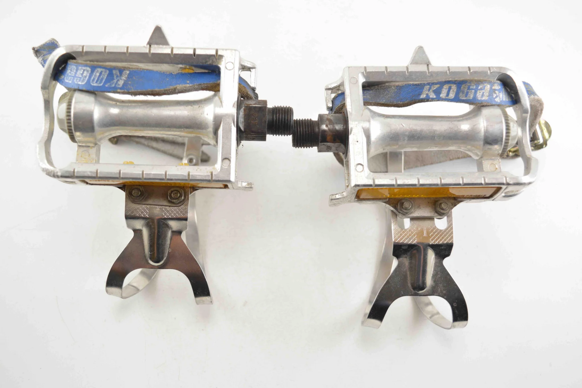

Die Pedale sind die original Pedale SR-SP 152 von dem Koga Miyata Grandwinner, aber mir gehts ja um die kompatiblen Schuhe(modelle) und Schuhplatten und ggf. wo man die noch bekommt

Das sind doch Pedale für normale Schuhe, ohne Platten. Such dir Tourenschuhe, die eine harte Sohle haben. Z.B. gehen manche SPD-Schuhe, wenn sie keine zu hohe Sohle haben. Wichtig ist, dass der Einstieg in die Haken nicht behindert ist, wie z.B. quere Klettriemen. Schnürung ist also besser.
Sehr gut geeignet sind z.B. die Touringschuhe von Ribó.
Diese Pedale sind für normale Schuhe mit weicher Sohle geeignet weil die Stege vorn und hinten so breit sind. Pedale für echte Rennradschuhe mit harter Sohle haben ganz dünne Stege so 1,5 bis 2 mm ca. Da greift dann hinten der Schlitz der Cleats ein die am Schuh festgeschraubt werden oder ganz früher genagelt wurden

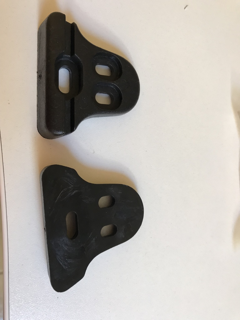

zu den aktuellen neuen Schuhen auch im klassischen Stil : die meissten die ich kenne haben das 3 Loch System, Beispiel unten, die Löcher passen für das bekannte Look Platten System aber es gibt auch Cleats für die klassischen Pedale mit dem Schlitz die genau diese 3 Löcher haben. Nicht so leicht neu zu finden.
Beispiel neues Cleat das nutzt die unteren 2 Gewinde der 3 vom Look system.
Sauteuer mit 34 Euro, finde ich

zeig doch mal bitte die andere Seite der Pedale ob die Stege, da wo der Schuh dann draufkommt, dann schmaler sind. Vielleicht sind die ja doch geeignet für das alte klassische Cleat system, sonst ist ja alles dran, Haken etc. Ist ungewöhnlich dass die ganz aus einem Aluguss sind meist ist der umlaufende Steg dünn und separat drangeschraubt.
guter Punkt, die Schuhseite zeigt tatsächlich dünne Stege, ich kenne mich da nicht aus, aber ich könnte mir vorstellen, dass dort Cleats passen könnten
