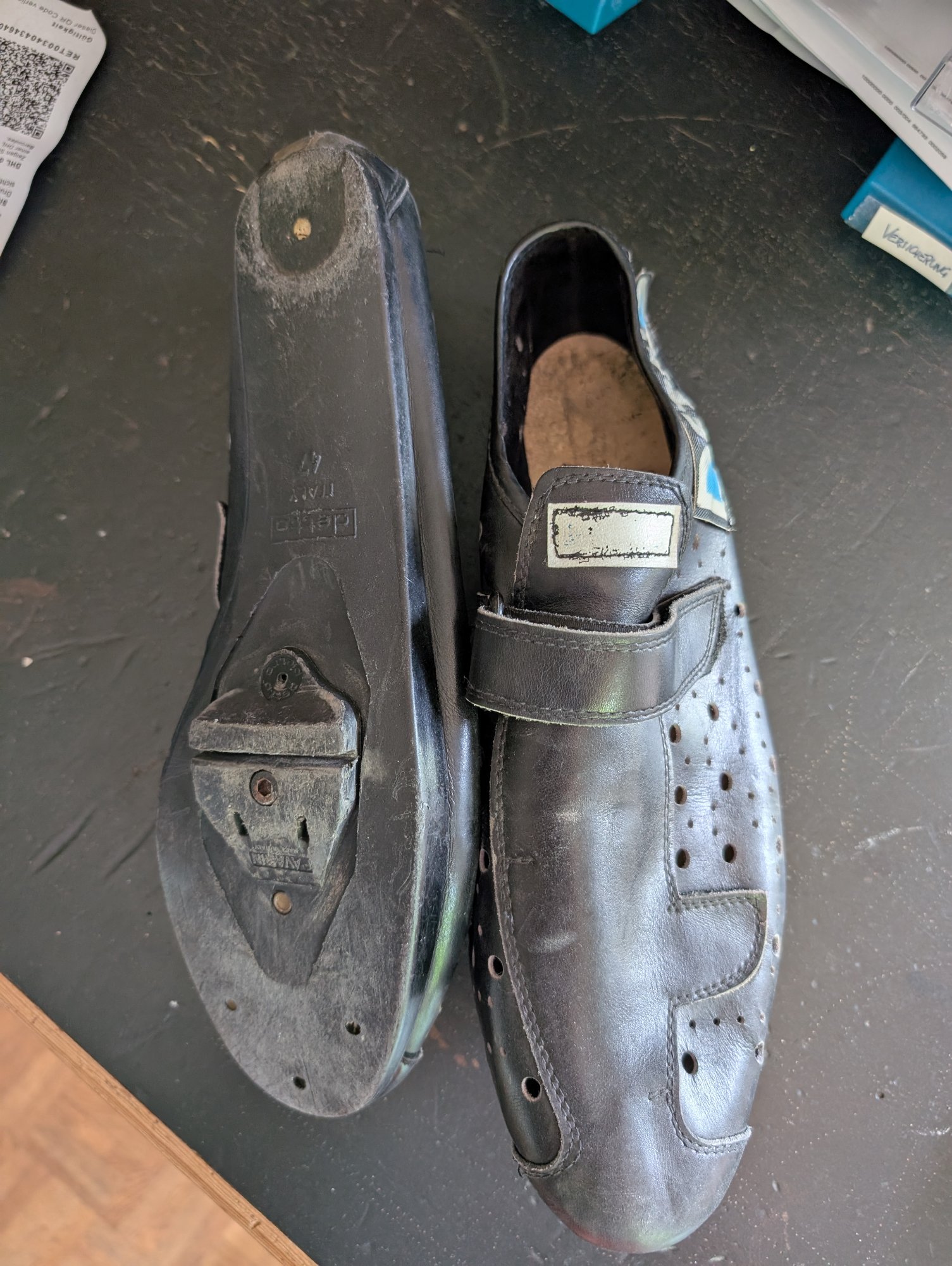

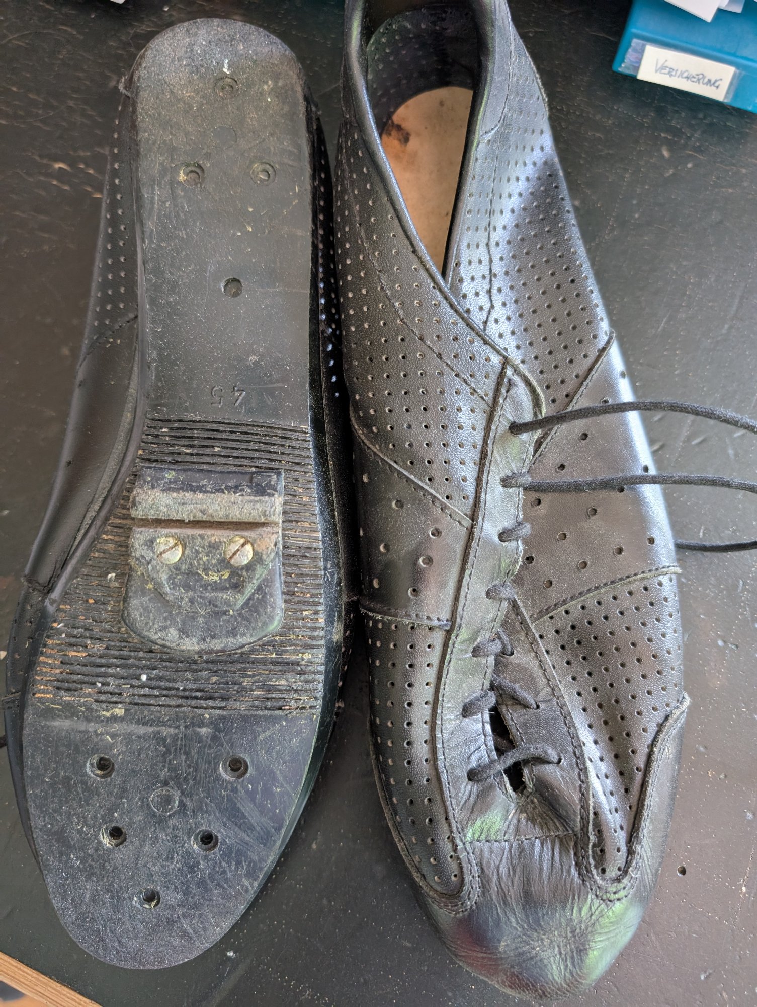

Meine Hakenpedalstory Teil 1 zur Mahnung oder als Ansporn, ganz wie es beliebt
ich hatte ja mal gelernt dass das Gelenk des Grossen Zehs exakt über der Pedalachse sitzen soll wegen optimaler Kraftübertragung.
Dann habe ich über KA diese No Name Schuhe günstig erworben und dachte probier die mal an deinen alten TRICOLOR Hakenpedalen aus. Die Schuhe passen sehr gut und sind sogar aus Leder sagt der Schuster ich hatte da Zweifel. Die Cleats können in Längsrichtung etwas verschoben werden da sind Langlöcher in der Sohle aber irgendwie ist der Verstellbereich zu gering, habe die am Anschlag und der Schlitz fürs Pedal ist immer noch etwas zu weit hinten. Vergleich mit den anderen Schuhen da passt die Position besser. Dann bin ich weil der Schuh etwa weit vorn sitzt mit den Zehen am Haken angestanden, Shimano Haken L bei Grösse 42 wäre m. E eigentlich richtig. Auch hier die Haken im Langloch schon ganz nach vorn geschoben.
Ein freundlicher Forist hat mir dann Tausch mit LL angeboten, jetzt geht das ganz gut mit 2 mm Luft zum Haken.
Und die Schlitze musste ich dann mit der schmalen Schlüsselfeile ausweiten die waren viel zu eng fürs Pedal.
Hätte nicht gedacht dass das so ein Theater wird.
