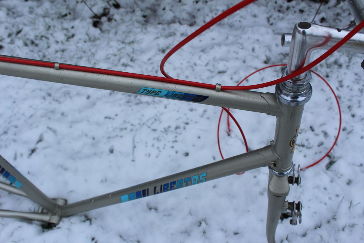

Heute habe ich ein bißchen was geschafft: Rahmen und Teile gereinigt, passende Zughüllen gefunden, Steuersatz und Gabel wieder eingebaut.
Der LRS braucht auch neues Fett, das werde ich dann wohl morgen oder am WE angehen.

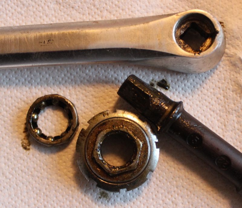

Abgesehen vom Optischen, habe ich immer noch das Problem, daß das Gewinde des linken Arms hin ist. Mit einem Abzieher ist dort nichts zu wollen. Ich habe nun versucht, die Welle aus dem Arm herauszuschlagen, aber da rührt sich nichts. Caramba etc. waren auch schon im Einsatz. Vermutlich wäre es das beste, den Arm zu ersetzen, da ich bei einem neuen Innenlager wieder vor dem gleichen Problem bei der Demontage stünde. Habt Ihr dennoch Ideen, wie man die beiden nun trennen kann?
I.Ü. kann ich mir den Kauf des Shimano UN 55 sparen, da ich ein frz. Lager habe. :oops:
Kann es sein, dass das eine Stronglight Kurbel ist und du es mit einem "normalen" Abzieher versucht hast?
Ach ja, die festsitzende Kurbel bekommst Du mit einer halb eingedrehten Kurbelschraube und einem klassischen Dreiarm-Abzieher aus der nächsten Autowerkstatt oder Schlosserei runter (Schraube des Abziehers drückt auf die Kurbelschraube, Arme greifen hinter die Kurbel).
Lager mit französischem Gewinde bzw. einzelne französische Gewindeschalen gibt es von Neco (bei Sella Berolinum, ebay usw.). Neco-Lager mit hohler Welle sind baugleich mit den teuren von Token und relativ leicht.

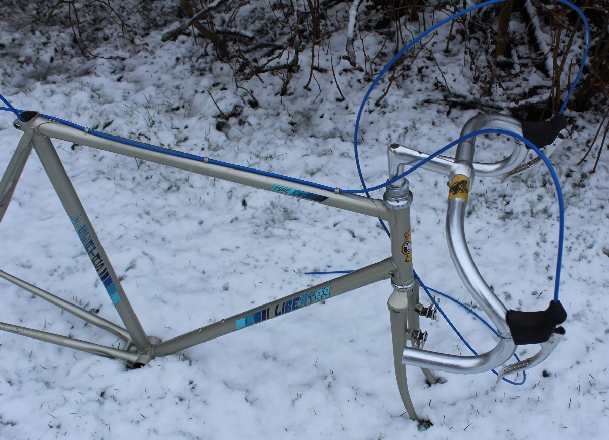

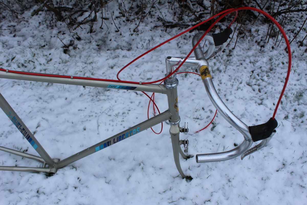

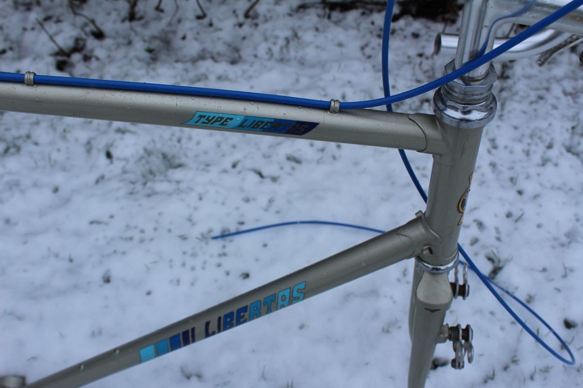

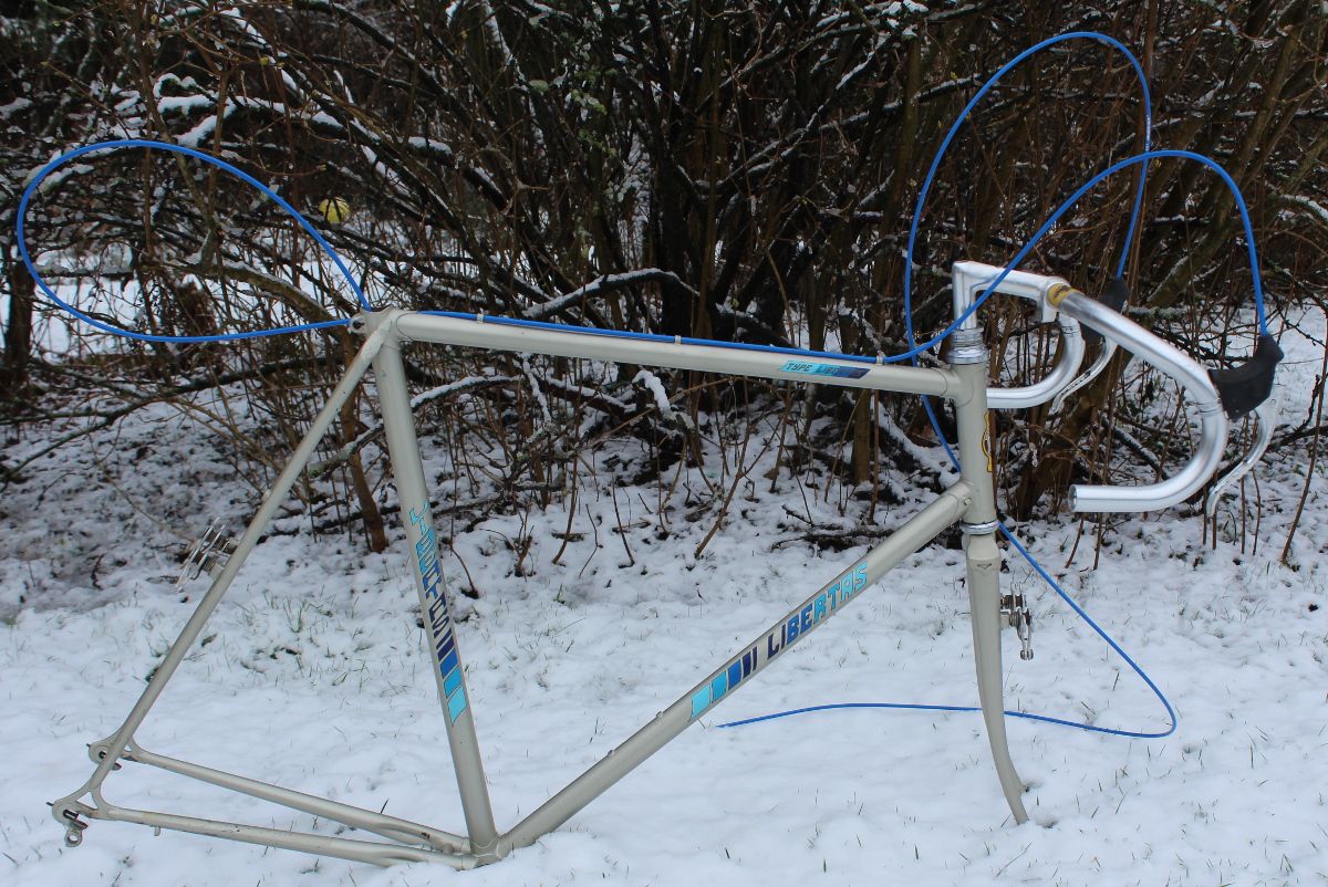

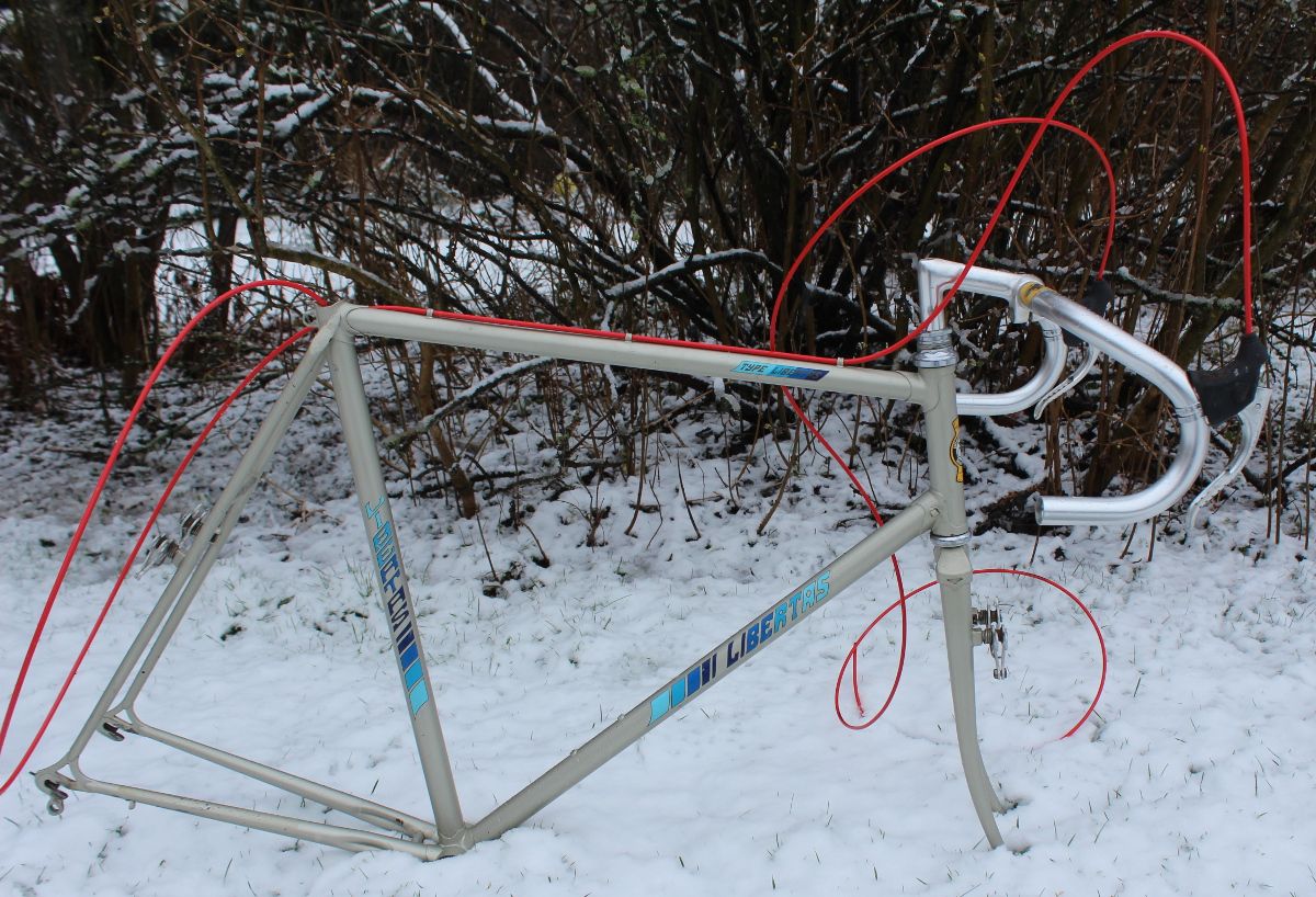

ps noch etwas lang die Hüllen
Und welches Blau?
Wird hier etwa hinter meinem Rücken gefeixt und sich lustig gemacht?!? Zughüllen sind eine sehr ernste Angelegenheit! ;)
Für die Fotos habe ich etwas geschummelt, links steckt eine Schaltzughülle drin. :) Aber ja, die Hüllen werden dann noch gekürzt und es bleibt beim (dunklen, das kommt auf den Fotos nicht ganz so rüber) Jagwire Blau.

Und jetzt noch braune Hütlis
:) Da bin ich mir noch nicht sicher, muß ich mir zusammen mit dem LB (dunkelblau) ansehen. Leider hatte ich die Hoods auch in einem besseren Zustand in Erinnerung als sie es sind, eine Seite ist schon recht weit eingerissen, somit werde ich mir wohl doch noch einen Ersatz besorgen müssen.
Zum Glück gibt's bei den Hoods weniger Farben als bei den Zughüllen! ;)
