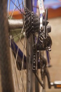

Schaltwerk überspringt mehrere Ritzel/Gänge?
Ja, daran liegt es. Durch die falsche Klemmung stimmem die Schaltwege nicht mehr.
Ich hätte ja nicht gedacht, dass ich sowas mal frage, aber: was ist denn in diesem Fall die richtige Klemmung des Zuges?`Habe diese "Mutter", die den Zug hält, jetzt um 180° gedreht und den Zug unter der Schraube laufen lassen statt oberhalb. Das Ergebnis beim Schalten ist aber das das gleiche. Scheint also immer noch falsch zu sein.
Habe mir grad mehrere Videos zum Schaltzugwechsel und Einstellung des SChaltwerks angesehen, aber in keinem wurde das Einklemmen des Schaltzuges am SChaltwerk wirklich erklärt...

Hallo, ich würde auch sagen das dass Schaltröllchen zu weit aussen steht !
DAnke, auch das habe ich jetzt korrigiert und es soweit nach innen gestellt, dass die Kette gerade so wieder auf dem untersten Ritzel landet, ändert aber leider auch nichts am Problem.
Nach dieser und der oben genannten Maßnahme überspringt das Sw nach wie vor die das 8./9. Ritzel, selbst wenn die Zugspannung so gering ist, dass ich mehrmals drücken muss, um mit der Kette aufs oberste RItzel zu gelangen
tja, jetzt habe ich voll Motivation damit begonnen, das beschriebene Problem anzugehen und im Hof Montageständer und alles aufgebaut und jetzt hänge ich wieder da und weiß nicht weiter :(
Wäre echt dankbar für Hilfe

Mach doch mal den Bowdenzug am Schaltwerk ab und bewege selbiges von Hand ob dann die Kette normal klettert oder nicht , natürlich dabei muss das H-Rad frei drehen und du von Hand auch kurbeln .
Dann merkst du auch ob das Schaltwerk klemmt , was aber selten ist .
Habe deinen "Trick" jetzt auch mal ausprobiert: wenn ich den Zug ausklemme und das Schaltwerk manuell steuere, lassen sich alle Ritzel ansteuern. Wenn ich das richtig verstanden habe, liegt es damit nicht am Schaltwerk-/auge, sondern am STI, oder??

ok, jetzt konnten wir das Problem also eingrenzen, hilft mir aber leider immer noch nicht... Habe jetzt grad mal nen neuen Zug verlegt inkl. Hüllen und Hüllenendkappen, habe den STI vorher bisschen mit WD40 eingesprüht und durchgeschaltet. Während dem Verlegen des Zuges und auch vor dem endgültigen Einklemmen habe ich nochmal mehrmals hoch und runtergeschaltet, um sicherzugehen, dass der Zug richtig im STI sitzt, mir ist hier nichts aufgefallen: Mit jedem Klacken ging der Zug entsprechend rein oder raus.
Was mir noch aufgefallen ist: Beim Schalten werden nicht nur das 8./9. Ritzel übersprungen, auch danach schaltet das SW stets mehrere Ritzel auf einmal, sind dann aber nur noch 2 und nicht 3 auf einmal.
Wenn ich im obersten Ritzel stehe und dann hochschalte, also Richtung kleinstes Ritzel, merkt man richtig am STI, dass da "aufgeladene Spannung" oder so freigesetzt wird, also nicht so ein feines Klicken wie sonst, der Hebel am STI springt richtig zurück. Es sieht alles nach zu viel Spannung aus und tatsächlich muss ich sowohl die Zugspannschraube am SW als auch die am STI fast ganz raus drehen, bis die Kette vom kleinsten Ritzel aufs nächste springt. Ist also irgendwie wohl wirklich viel Spannung drauf, aber irgendwas hält das SW davon ab, mit weniger Spannung aufs größere Ritzel zu gehen...

Habe grad den Zug noch mal mehrmals neu eingeklemmt, mit minimalster Spannung, so dass das SW beim Schalten erst gar nicht reagiert hat und von alleine auch nicht bis aufs größte Ritzel kam, habe dann manuell nachgeholfen. Auch hier springt das SW dann aber direkt wieder 3-4 Ritzel nach unten...
Kann es sein, dass mit dieser Feder vom Sw irgendwas nicht stimmt?

Habe jetzt das mit der Kette probiert, das Ergebnis ist das Gleiche: Kette schaltet sauber Richtung größtes Ritzel, beim Hochschalten überspringt es dann wieder mehrere Ritzel..
Spricht irgendwie dafür, dass es am Sw liegt, oder?

Ja , dann könnte es sein das die Feder die das Schaltwerk ja nach aussen drückt schwach ist ( aber das kommt ganz selten vor ) oder aber das Schaltwerk , genauer die Gelenke des Parallelogramms klemmen oder sind festgegammelt , auch Sturzfolgen kommen in Frage , das Schaltwerk ist verbogen und deshalb schwergängig .
Kette ab , Rad raus und prüfe mal ob es leichtgängig ist , also ganz in Richtung großes Ritzel drücken und loslassen , das muss flutschen nicht etwa nur zögerlich zurückgehen .

kämpfe im Moment: CS 5700, CN 6701, RD 5600, ST 4600 3-fach
Schaltauge gerichtet, Hinterrad zentriert, Kassette auf 40 Nm angeballert, neue Züge und Zughüllen von Jagwire
es geht ... NICHT ?
die Lösung: CN 6600 bestellt, soll helfen
RD 4600 für den Notfall bestellt - soll für die Kombo funzen
