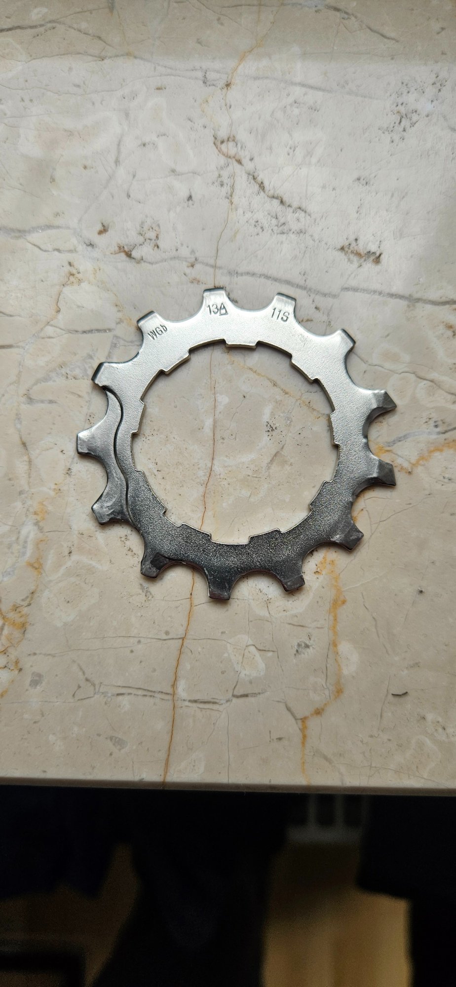

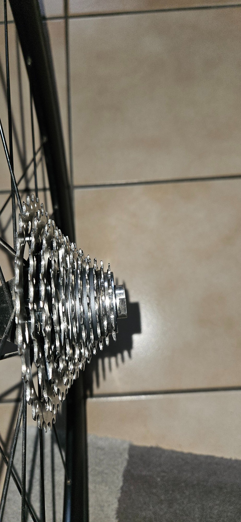

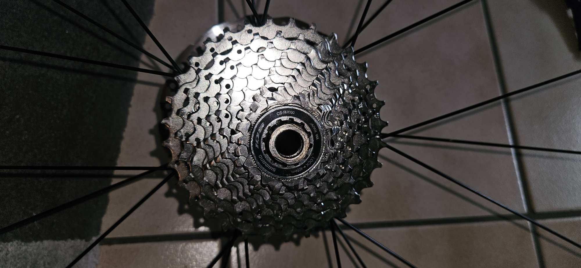

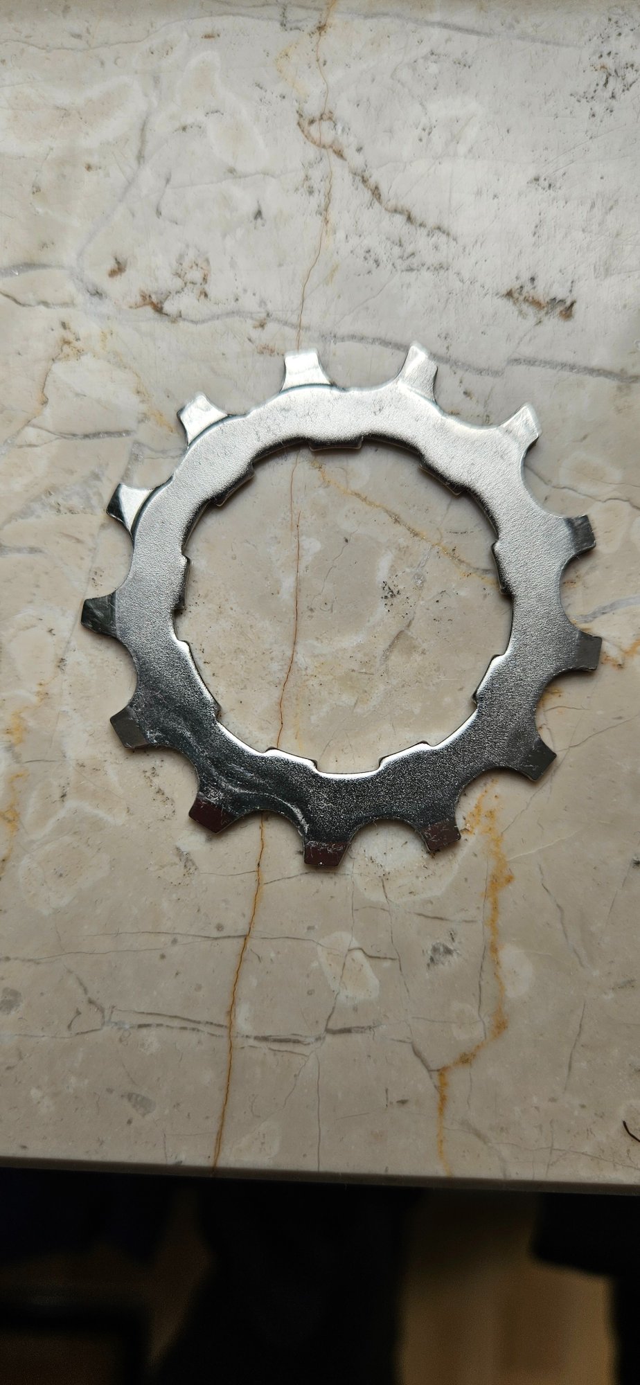

Schon das (und benachbarte) Ritzel angeschaut, ob da nicht ein Zahn verbogen ist?
Hast du die alte Kassette noch? Einmal die ausprobieren, bzw nur das eine Ritzel austauschen.
Zwischen 3. und 4. Ritzel kommt ein dünner Plastikring. Ist der verbaut? Dieser Ring ist dünner als die anderen...
Edit: erledigt, ist ja 11-fach
Nein die alte Kassette habe ich blöderweise schon entsorgt.
Die benachbarten Ritzel sehen für mit ok aus, das Nabe hat auch kein Spiel, der Zug ist neu, Hülle war die gleiche ist gerade mal ein Jahr alt.
Schaltauge sitzt auch fest, das einzige was auffällt ist das der Käfig etwas spiel hat wenn man an diesen mit dem Finger kommt, aber das dürfte normal sein, da er sich ja bewegen muss.
Video von der Kassette etwas wackelig, Lockring war hier nicht festgezogen.
Bike24 würde mir wenn es das dritte Ritzel ist, einen Ersatz zusenden.

Wie geschrieben war bei der Aufnahme mit der Kassette der Lockring lose, da ich diese nochmal runtergenommen hatte, um nachzusehen was auf dem Ritzel steht.
Da Bike24 das wissen wollte, ich kann aber gerne ein Video mit festen Lockring nachher hochladen.

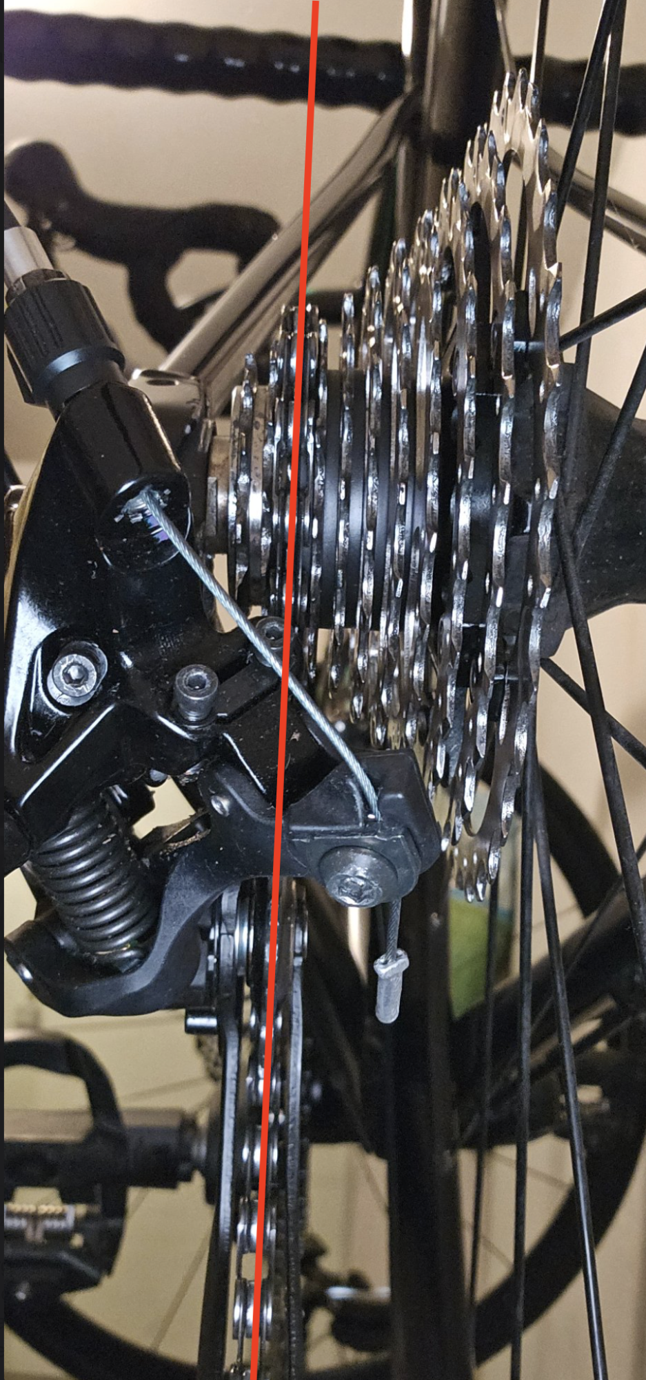

Gewonnen haben alle die das Schaltauge vermuteten, der Werkstattleiter bei Lucky Bike bog es leicht, unter dem mittleren Ritzel gab es eine Abweichung,
Auf der Heimfahrt jetzt kein durchrutschen mehr, hab mir auch gleich nochmal ein Schaltauge mitgenommen, unschlüssig ob ich es direkt austausche oder erstmal nicht, sollen bekanntlich gerne brechen.
Aber das komische ist das dass neue Schaltauge nach oben und unten bewegt werden kann, das alte nicht, eben nochmal mit der Cune Seite abgeglichen es passt alles soweit, Schaltauge ist das richtige.
