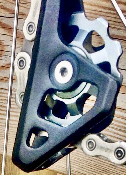

Das Röllchen hier hat jetzt etwas mehr als 20K Kilometer auf dem Buckel und läuft und schaut aus wie nagelneu.
687605
tausche bei der Gelegenheit Deine alten Röllchen gegen neue sehr gut gelagerte (IndustrieKugelLager/Rillenkugellager aus Stahl) Metall Röllchen aus. Die halten wenn man diese trocken und sauber hält und die Kette regelmäßig und nicht zu spät tauscht viele Jahre.
Bist schon toll, 20.000km und sehen noch neu aus! Hilft dem Fragesteller aber gerade nicht weiter... Merkst was?

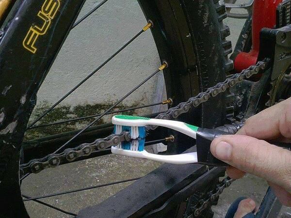

On Topic. Ich hab mir was nach diesem Beispiel gebastelt
Das ist ein Produktfoto und garantiert kein von Dir gefahrenes Schaltröllchen. Und nach 20.000km sieht jedes Schaltröllchen anders aus. Den Bären wolltest Du uns auch schon mit ner Kassette aufbinden.
NEIN das ist mein unteres Schaltröllchen !
