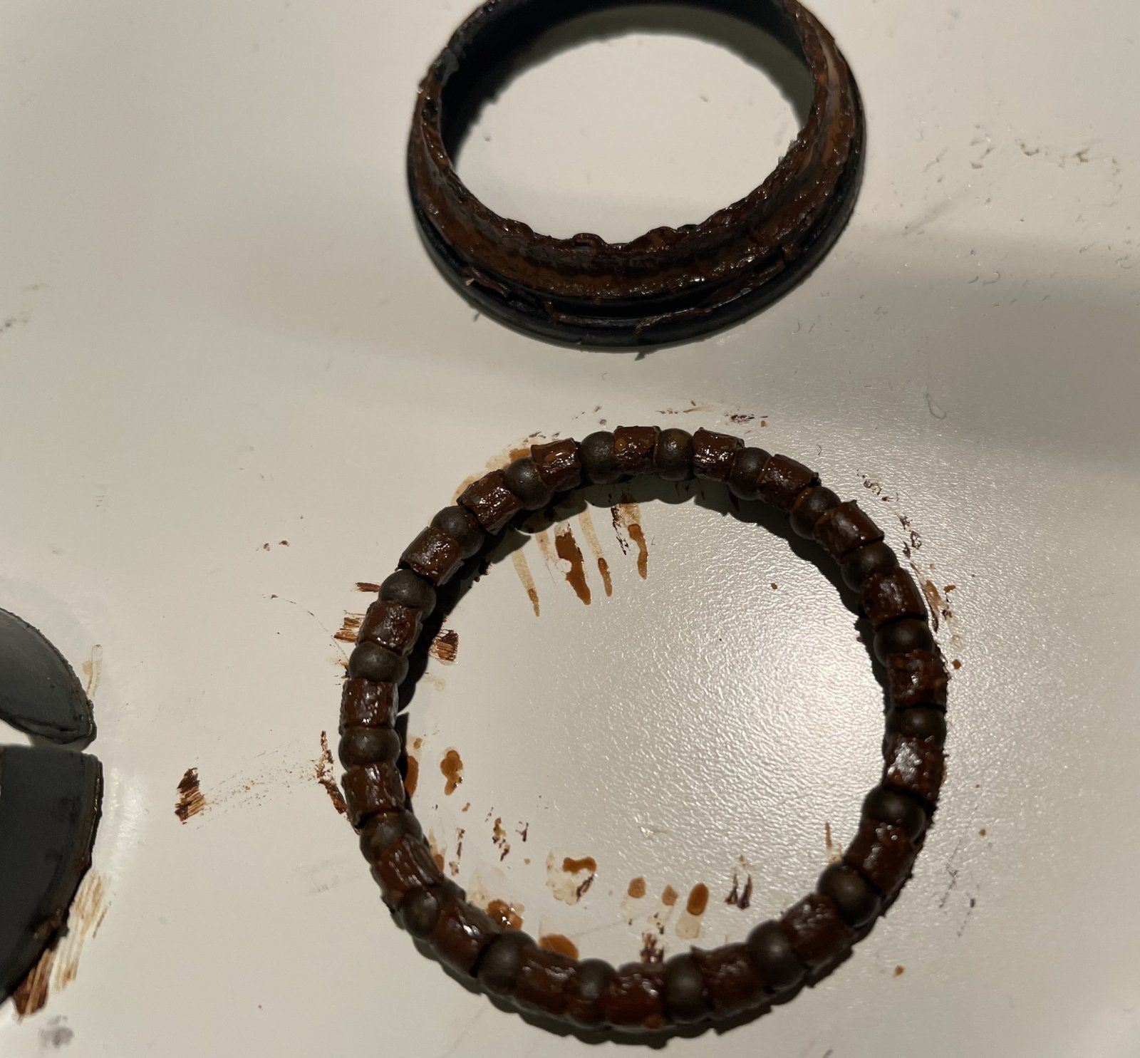

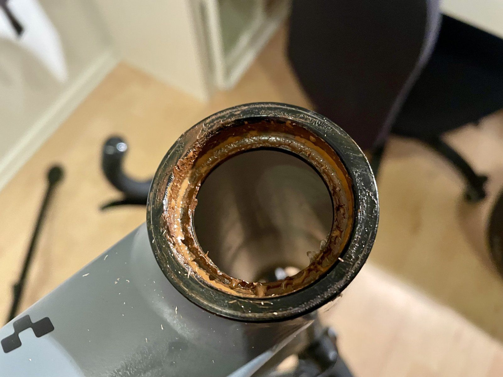

Ich weiß zwar nicht, was Cube da genau verbaut, aber ich kann mir nicht vorstellen, dass die Dichtungen da so viel besser sein sollen als bei anderen Radmarken (die Lager kaufen die ja auch irgendwo zu). Da ordentlich zu fetten schadet auf jeden Fall nicht,

Ich habe jetzt bei meinen 7 Jahre alten Alltagsrenner auch das Steuerkopflager tauschen müssen, es sah ähnlich aus. Zum Glück ist der Erstausrüster für die Lager vom anderen deutschen Versender mit dem „C“ bei mir ums Eck. Ich durfte zur Zeitersparnis das Lager direkt im Büro abholen. Der nette Mitarbeiter vom Service hat sich für das billige Stahllager direkt bei mir entschuldigt, es ist wohl Vorgabe vom „C“ nur solch einfache Lager mit diesem Sondermaß herzustellen, sonst bekommt man den Auftrag zur Erstausrüstung nicht. So kommt man halt auch auf die günstigen Preise beim Versender.
Ich bin ja durchaus Fan von offenem Lager/Kugeln -etwa beim Konus von Naben-; aber: Im Steuersatz beim RR hat da nix mehr zu suchen. Da gehören Cartridge/Industrielager rein! Weil:
  • hoher Luftdruck und ohne Federgabel prügeln die losen Kugeln die Lauffläche früher oder später kaputt
  • Das untere Lager liegt im Dauerbeschuss von Wasser und Schmutz. Cartridge hat doppelten Schutz.
  • Cartridge sind sehr tolerant in der Spieleinstellung. Genaugenommen stellt man die garnicht ein, sondern montiert das Lager nur. Das Spiel ist ja in der Cartridge eingebaut.
Gruß messi

Ok, da verbaut Cube offensichtlich noch etwas einfachere Lager, als ich gedacht hätte. Aber wie schon gesagt, Fett schadet auch dem hochwertigsten Lager nicht.
Ein Canyon war jahrelang mein Standardrad, auf dem ich die meisten Kilometer gefahren bin. Da ist mir irgendwann auch das Lager vergammelt, weil eben dann doch mal zu lange nicht geputzt und geschmiert. War zwar ein Industrielager, aber die sind eben auch nicht komplett dicht. Billige Lager finden sich bei vielen Rädern, nicht nur den Versendern. Wozu da auch mehr als nötig investieren? Bis der Normalkunde sich über ein defektes Lager aufregt, sind zumeist mehrere Jahre vergangen. Da bucht er das ggf. als normalen Verschleiß ab, falls er das Rad überhaupt noch hat.

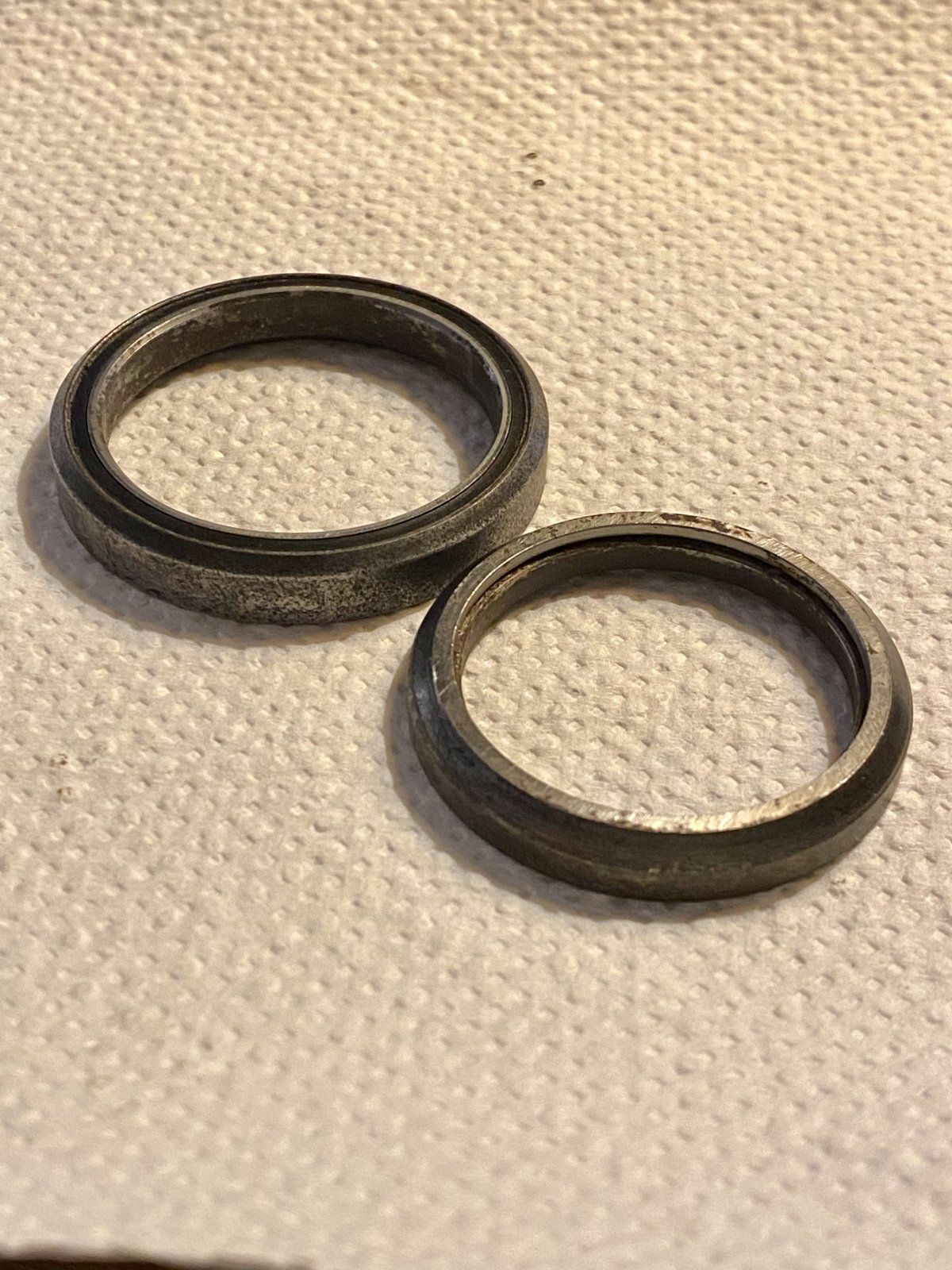

Ja, joa naja...auch die lager bekommen "ihr fett weg".
Aber grundsätzlich gebe ich dir recht, gerade bei crossern /cyclo´s.
Hier die lager meines cyclo´s, nach 5 jahren.
Eine einfach dichtlippe am unteren lager würde schon viel helfen.
