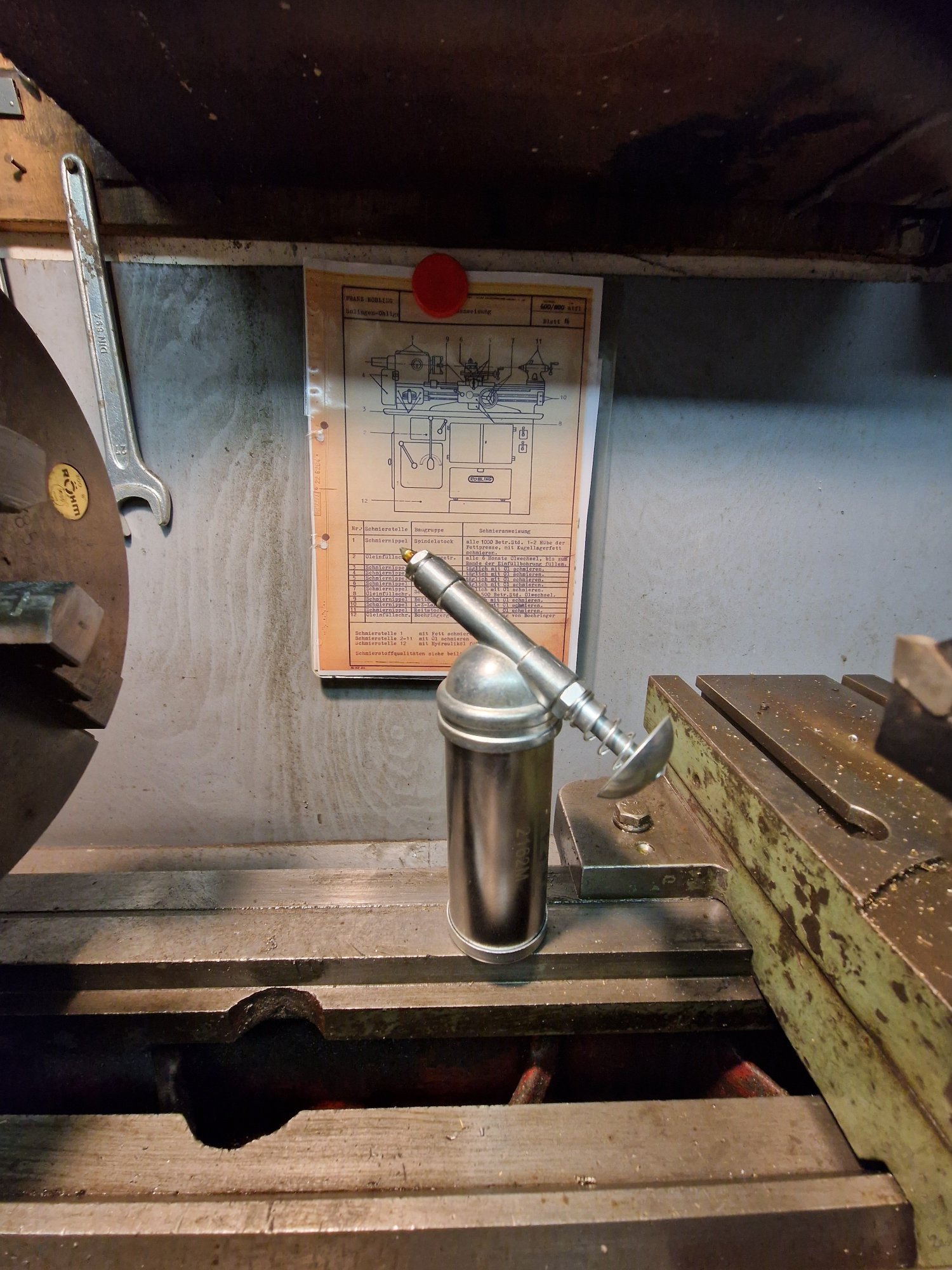

Auf meiner Presse stand mal "DT Suisse" drauf und da war gelbes Fett drin. Nachdem sie alle war, kam die Galli-Dose und die ist nich nicht alle.
Fettkartuschen gibts auch, aber die brauch ich noch nicht.

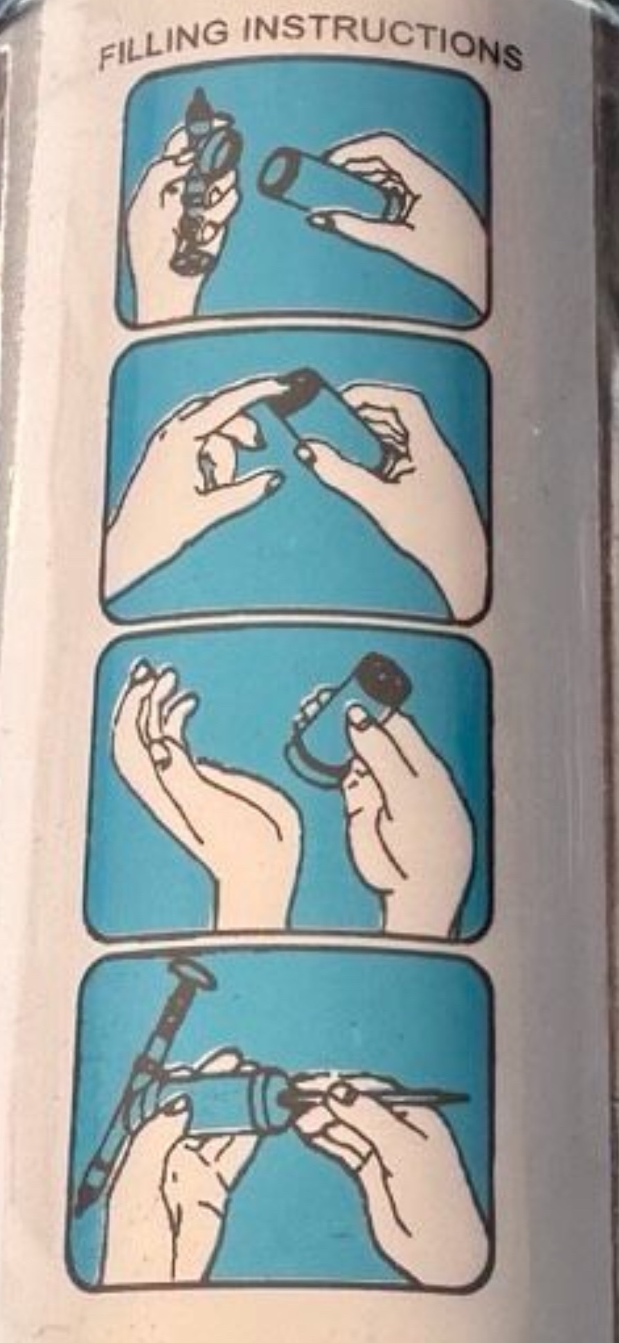

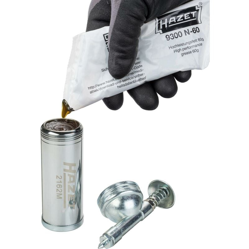

Meine Frage wäre- wie befüllt ihr die Dinger? ich tue mich da immer schwer und es ist eine mittelgroße, fettige Schweinerei.
Ich benutze immer das Galli Fett, das sinkt irgendwie nur wenig ab. Viell. ist das bei anderem Fett anders?
Anleitung der Hazet Fettpresse...
Oder so
Danke.
Habe mir jetzt mehrere Videos angeschaut (rj the bike guy forever!)..
es ist einfach schmiererei, dann ist das halt so.
Aber tatsächlich habe ich Schritt 3 immer ausgelassen (also von unten gegenklopfen, damit das Fett runtersackt).

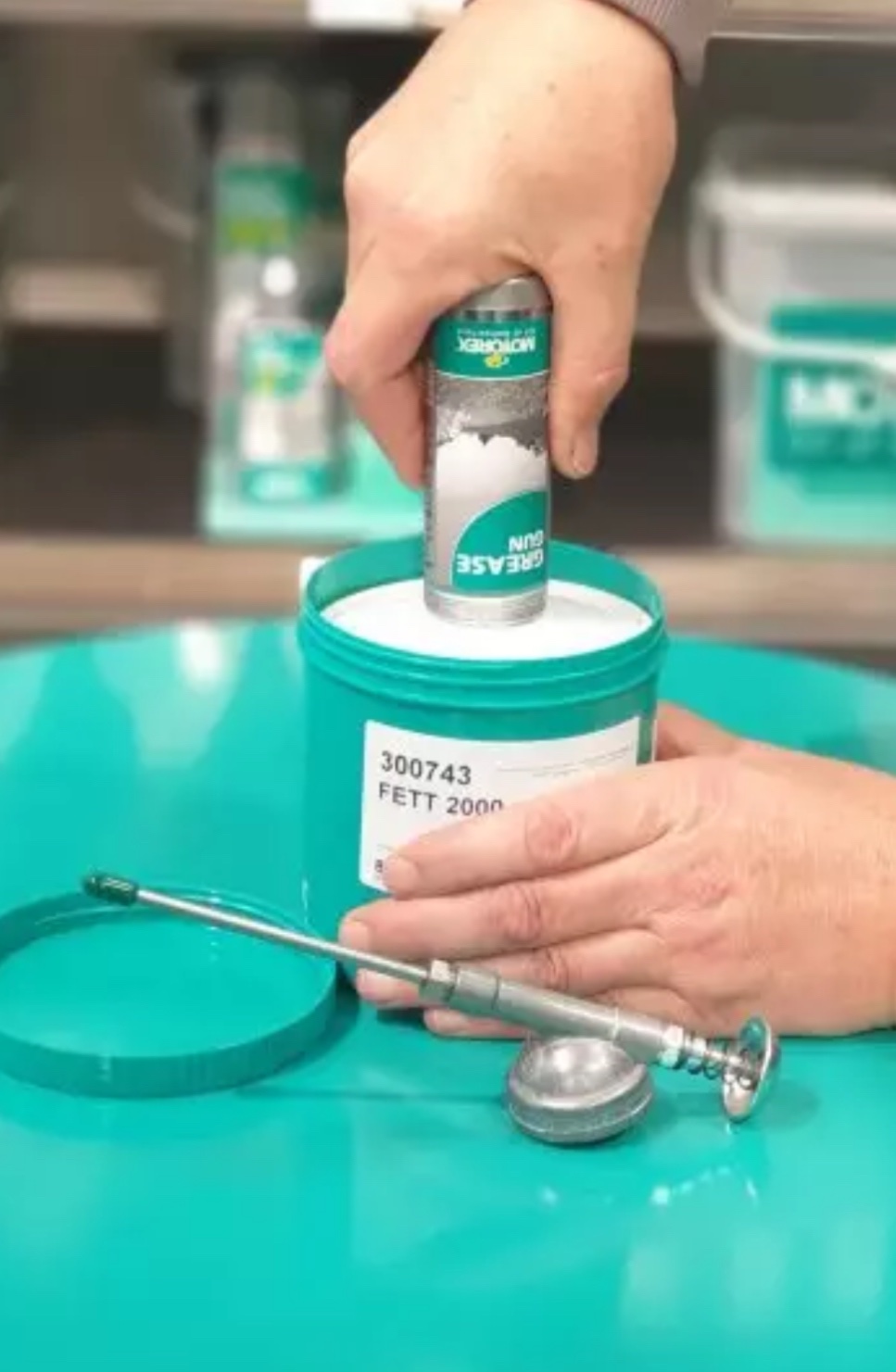

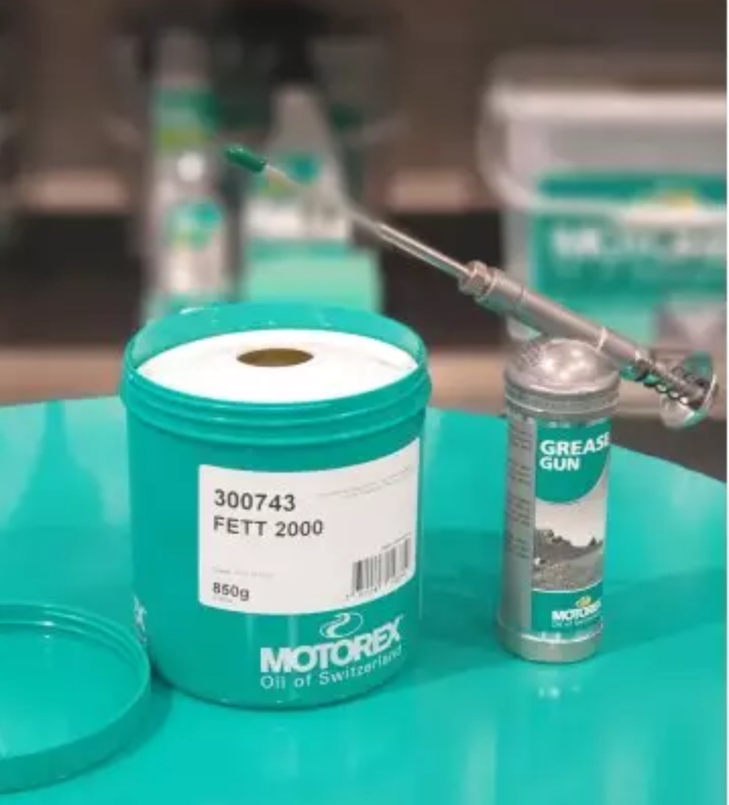

Das hat Motorex ziemlich smart gelöst...

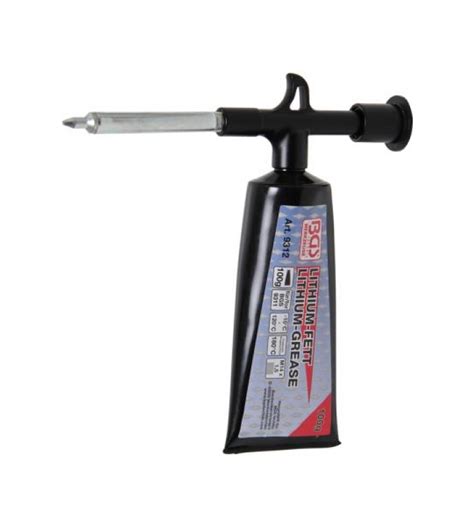

Mittlerweile benutze ich lieber wieder die Teile mit Tube. Die sind einfacher in der Handhabung wenn die Luft ziehen. Neuerdings gibt es solche Teile auch mit langer Spitze von Birzman.
