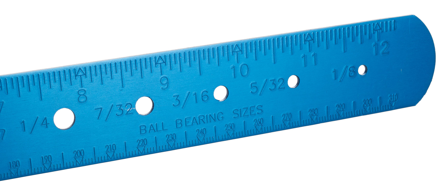

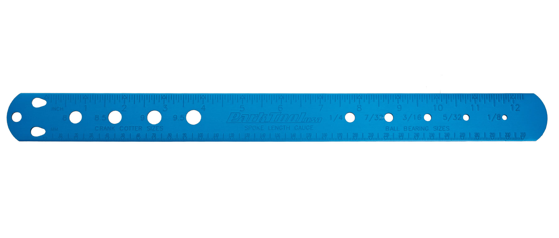

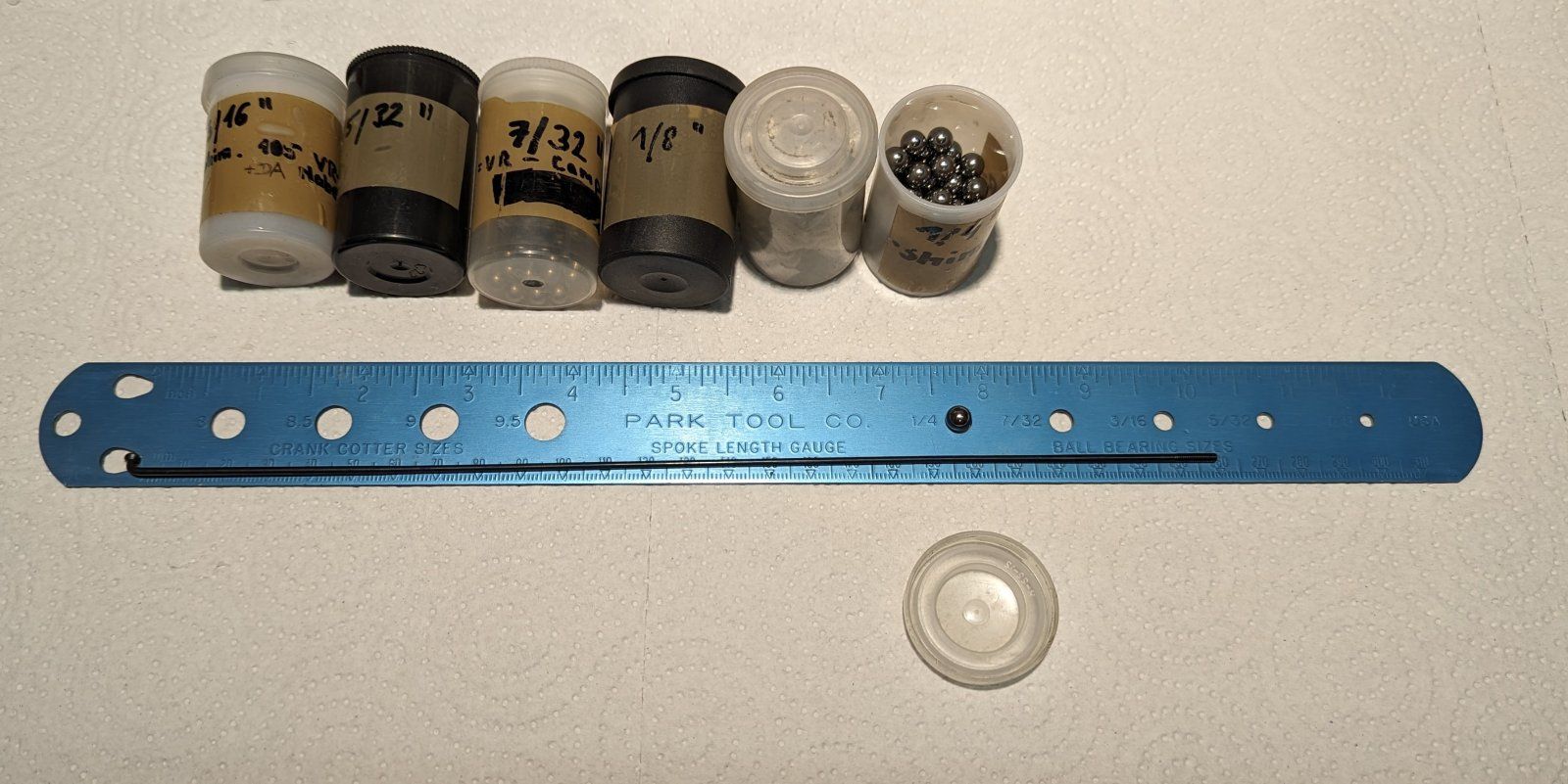

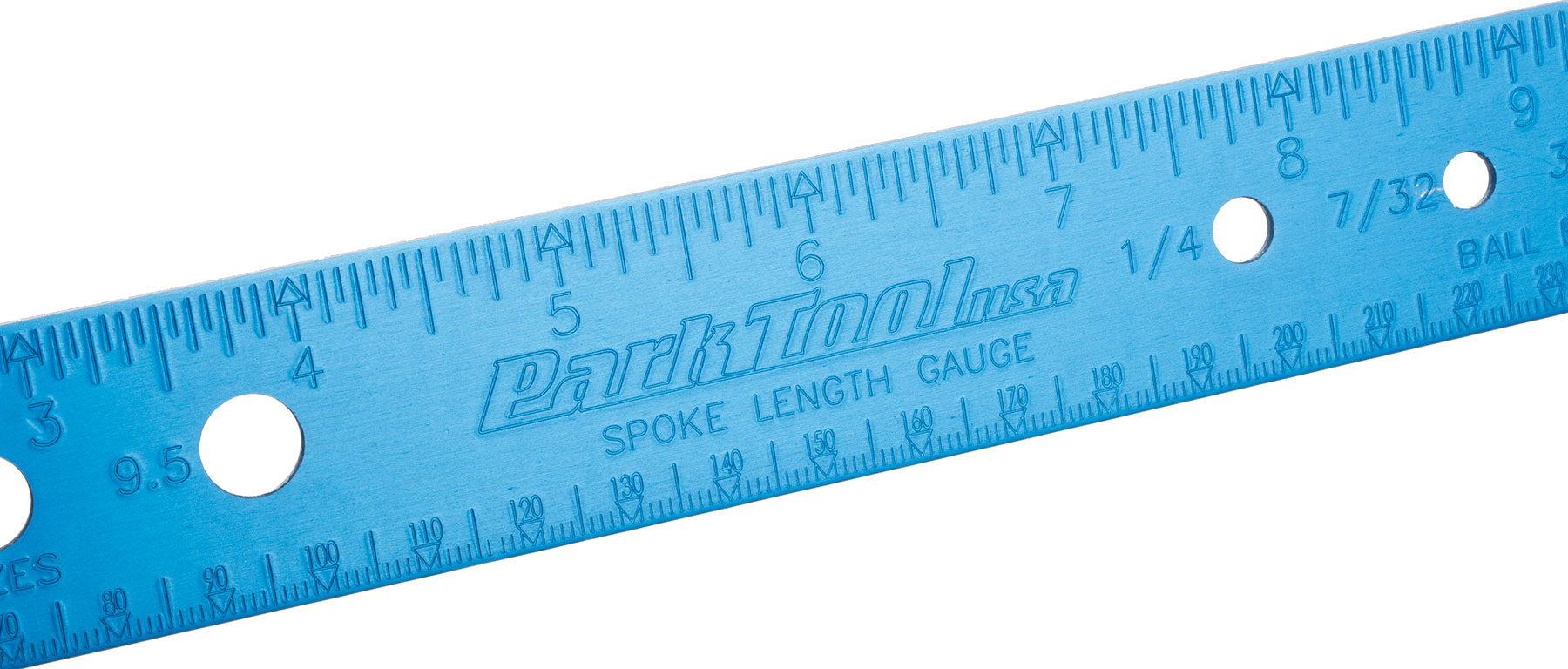

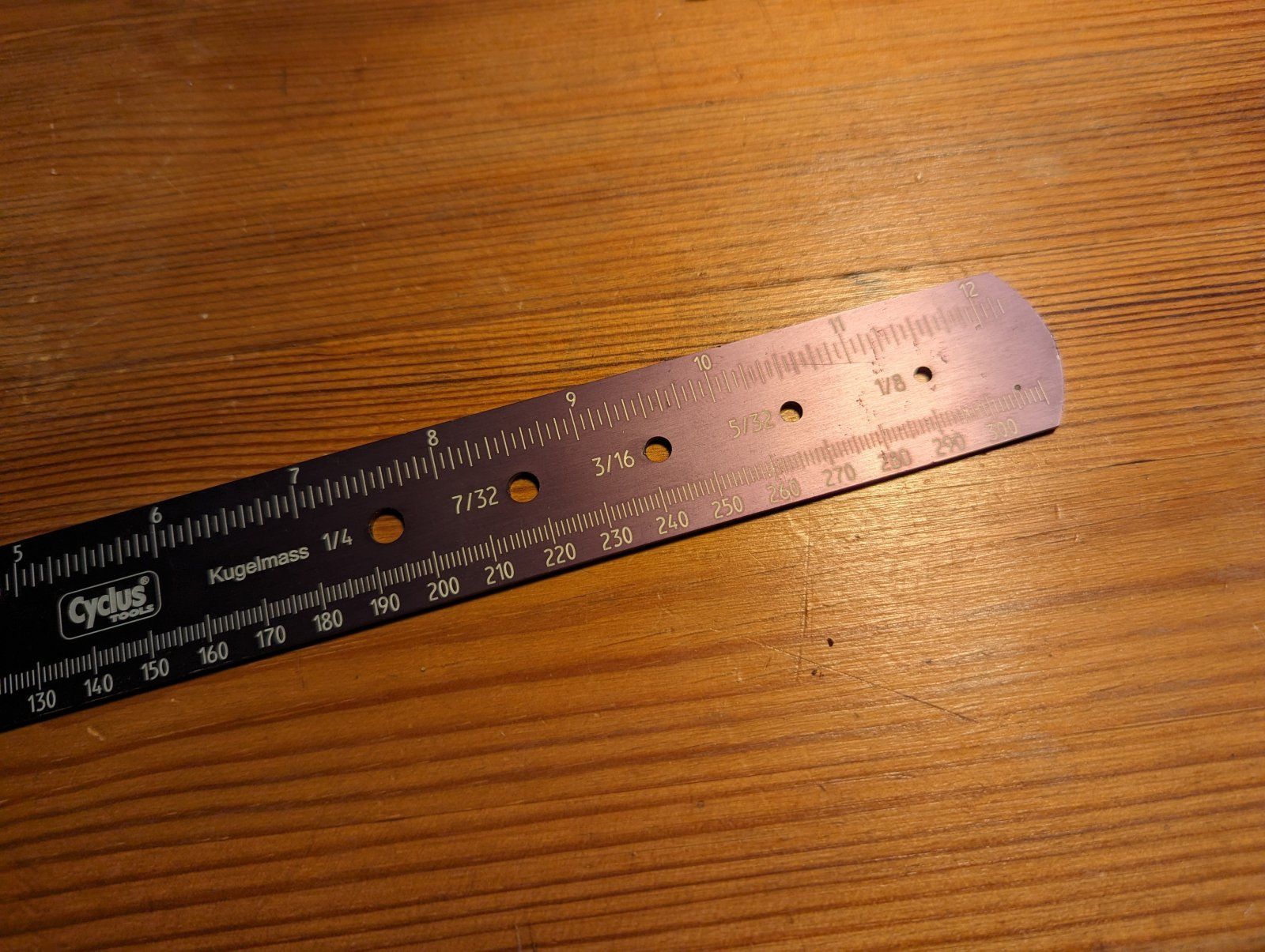

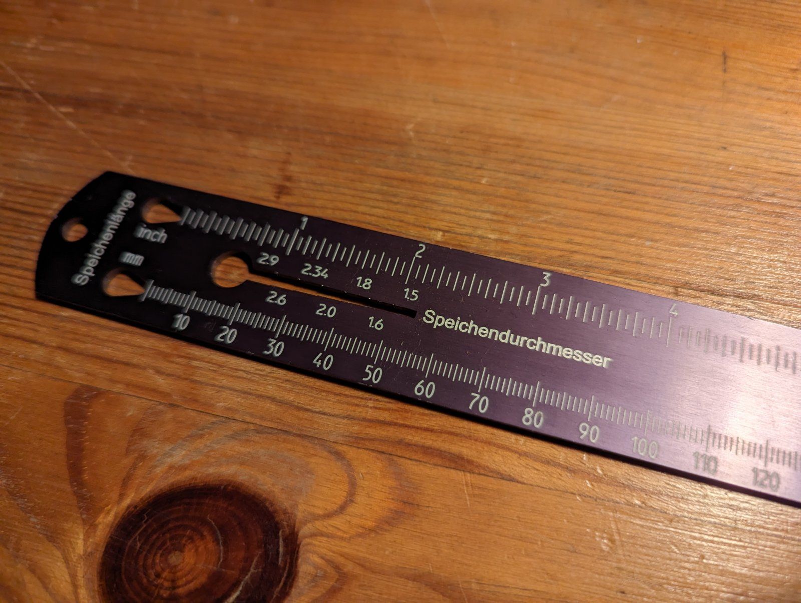

Da es heute hier mal wieder um Kugeln für Kugellager ging fiel mir dieses feine Tool ein, dass ich schon seit Ewigkeiten in der Werkstatt habe und um das ich sehr froh bin, wenn ich eine Kugelgröße schnell ermitteln oder aber eine Speichenlänge sauber ablesen möchte:
Park Tool
SBC-1 Messlehre für Speichen oder Kugeln
iu
(hier nur mal Produktfotos aus dem Netz, meine eigene liegt im Keller ... :) )
