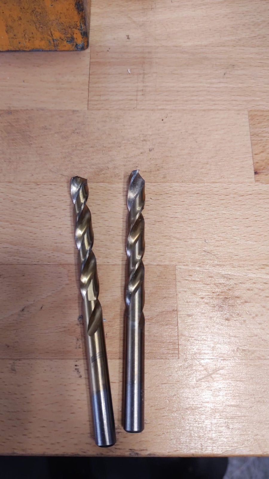

So sahen die beiden Kobaltbohrer nach dem Bohren in das gehärtete Stahl aus.

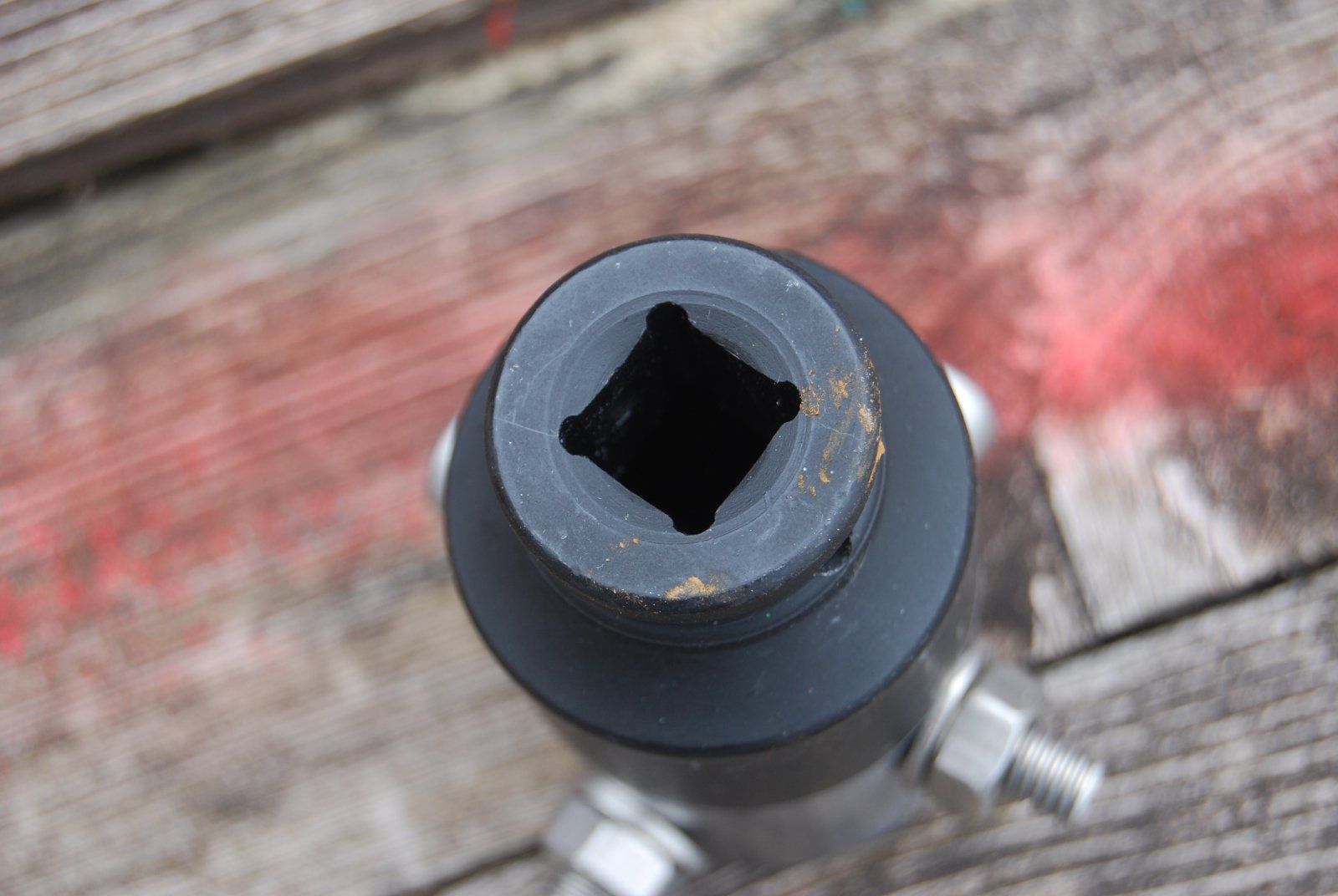

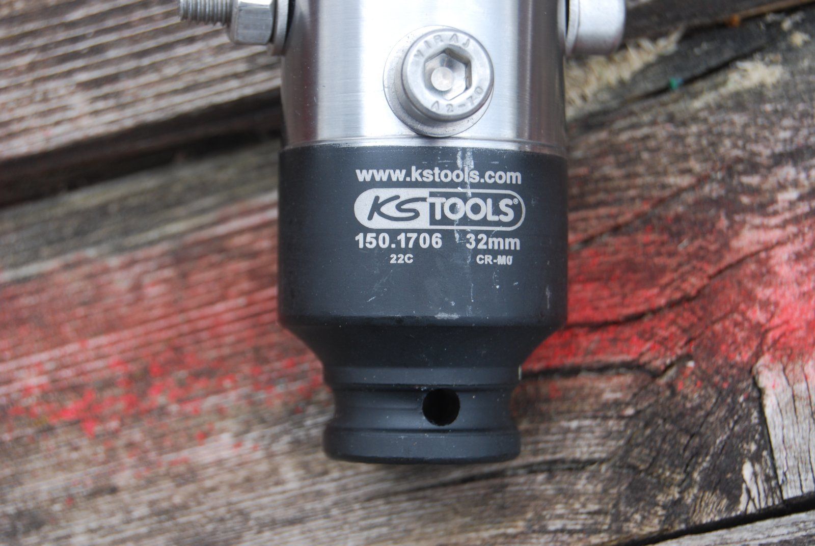

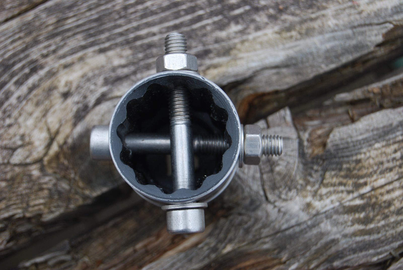

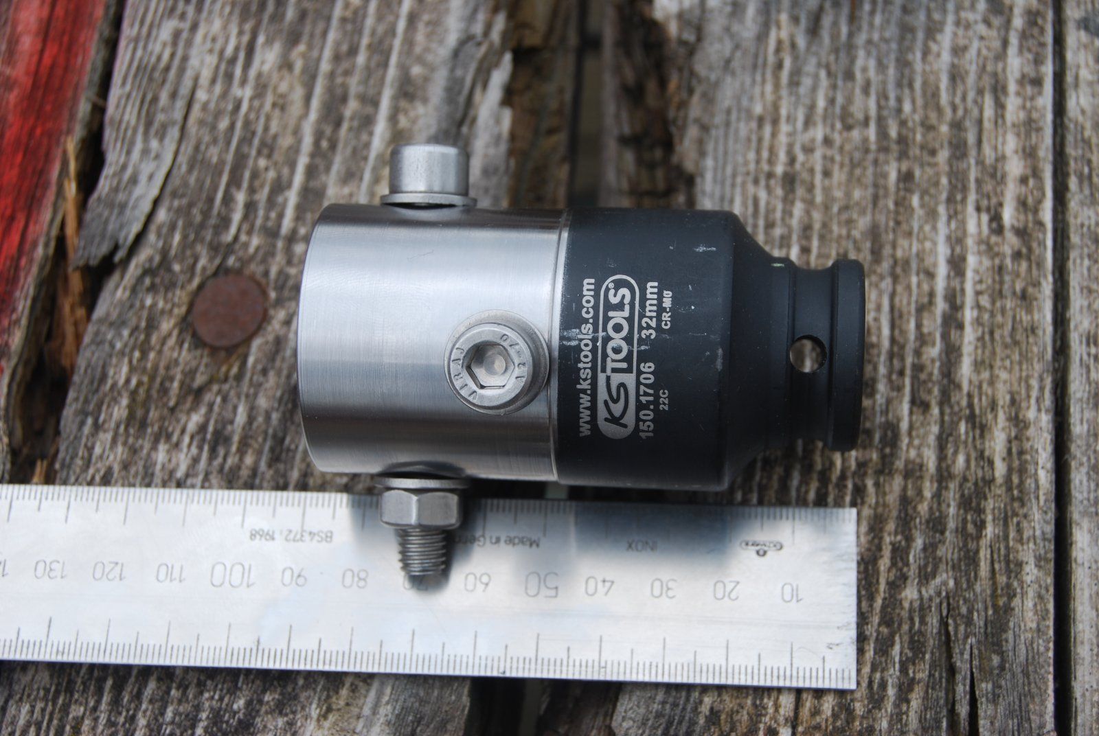

Anbei noch ein paar Bilder von meiner Version.
Wartet wie gesagt auf den ersten Einsatz.
Schlagnuss mit 1/2'' Aufnahme.
