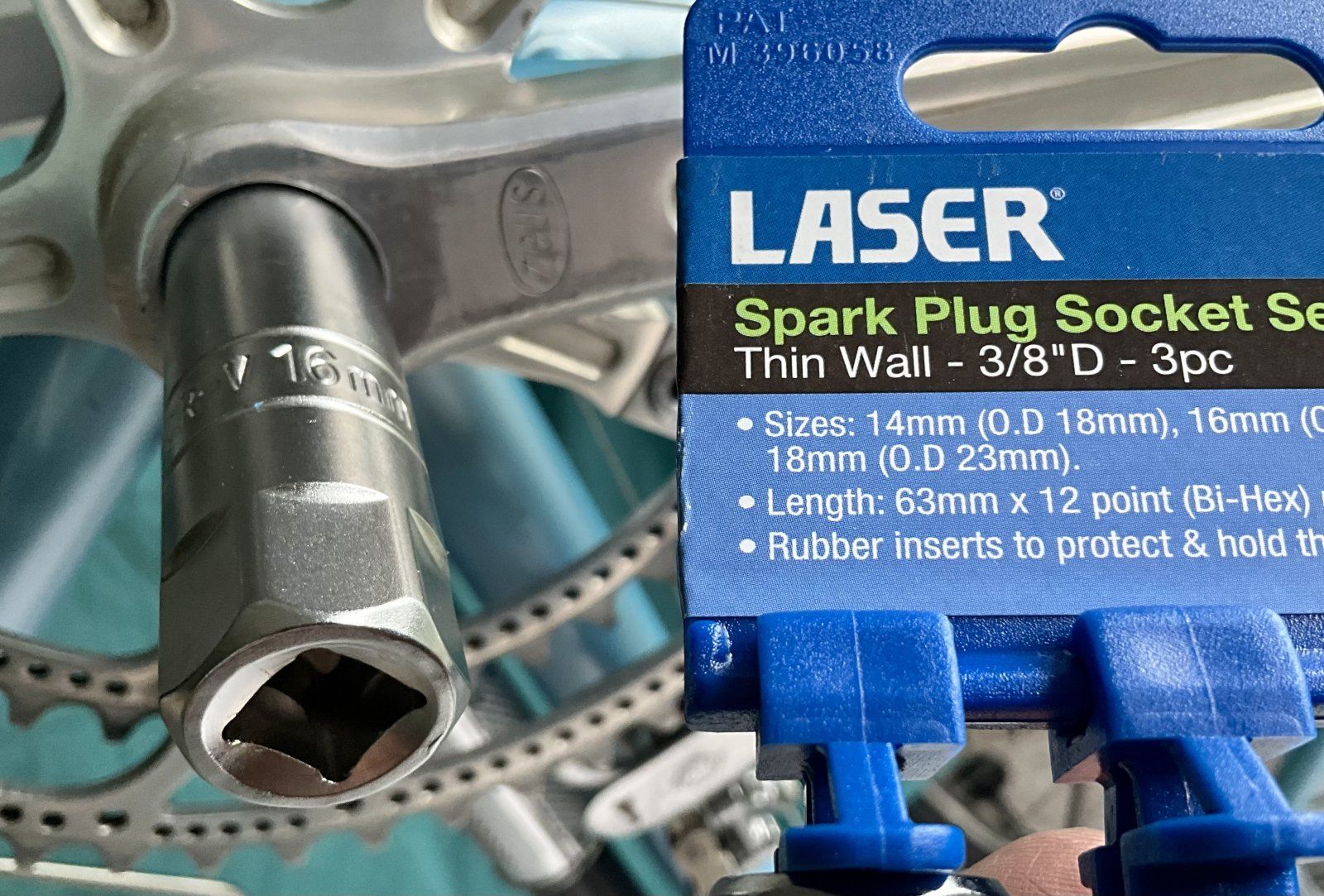

Mit diesen schmalwandigen Zündkerzen-Nüssen bekommt man 16er Kurbelschrauben kostengünstig geschraubt. Die 16er Nuss hat ein 20,8 Außenmaß, die z.b auch bei Zeus-Kurbeln passt, bei denen normale Steckschlüssel aber zu dickwandig sind.

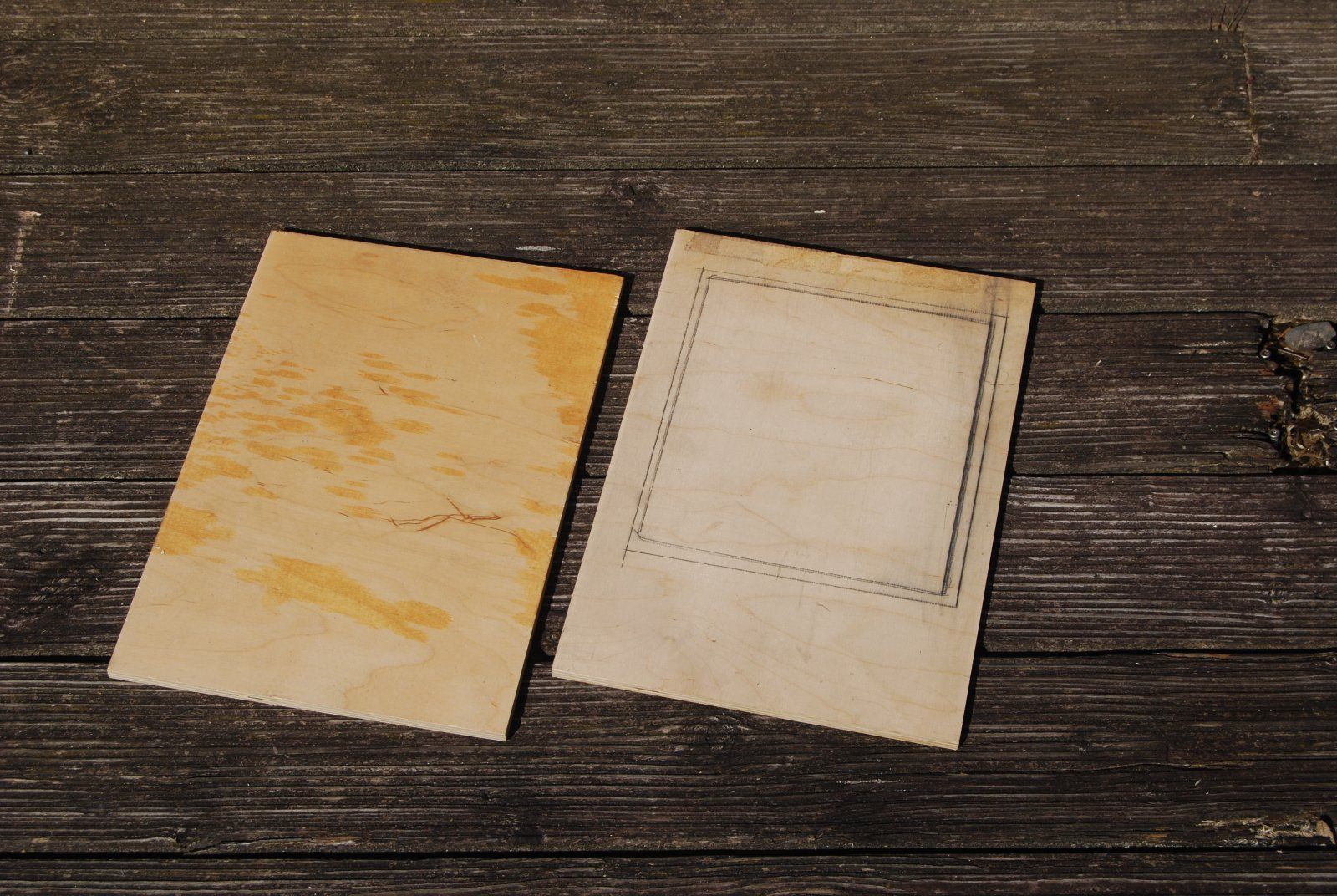

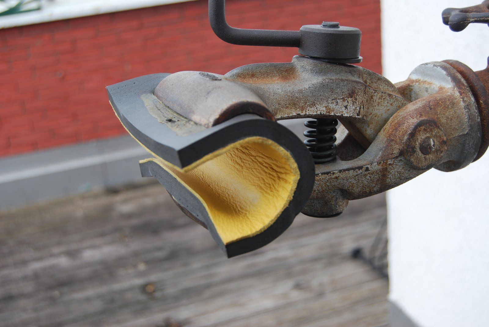

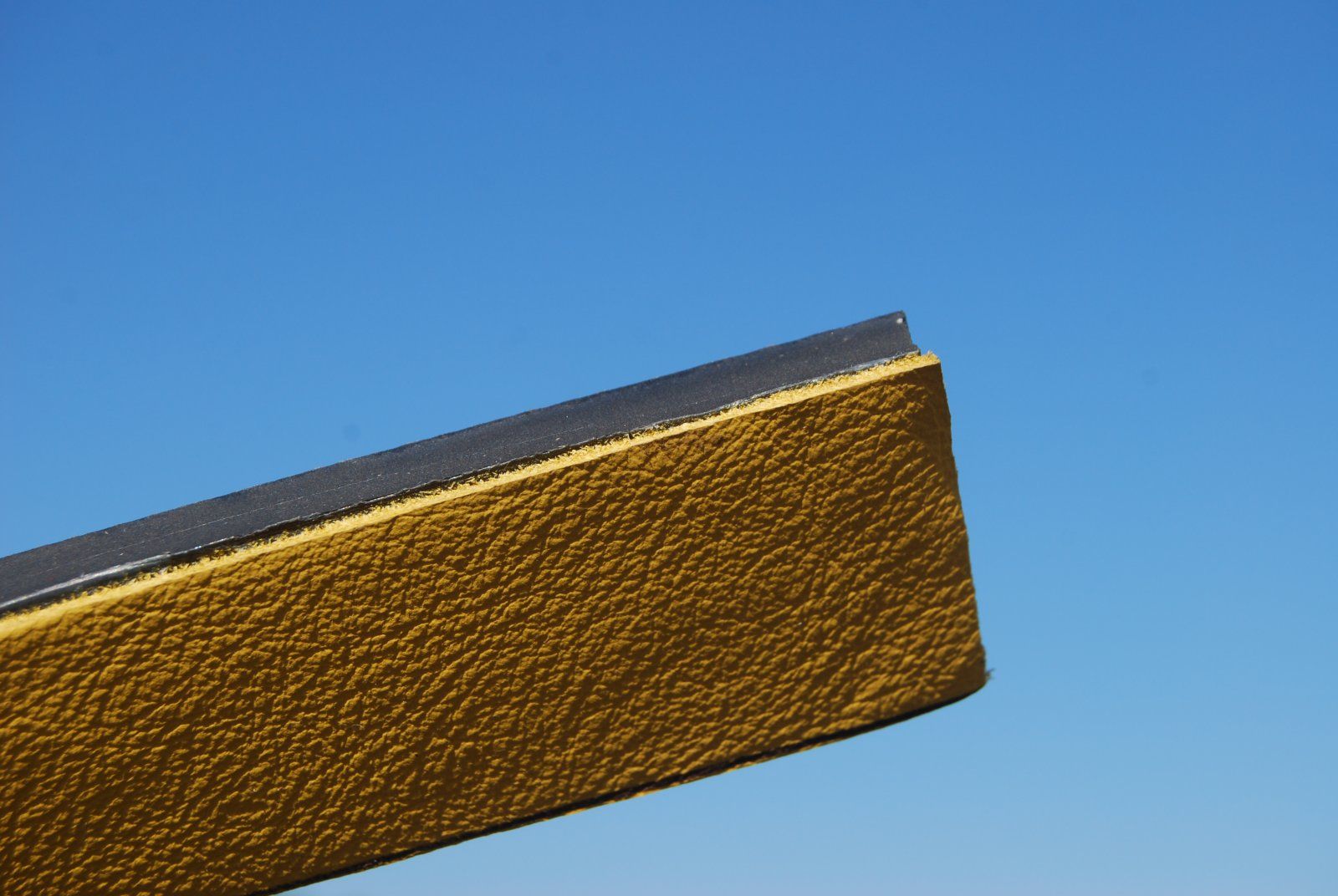

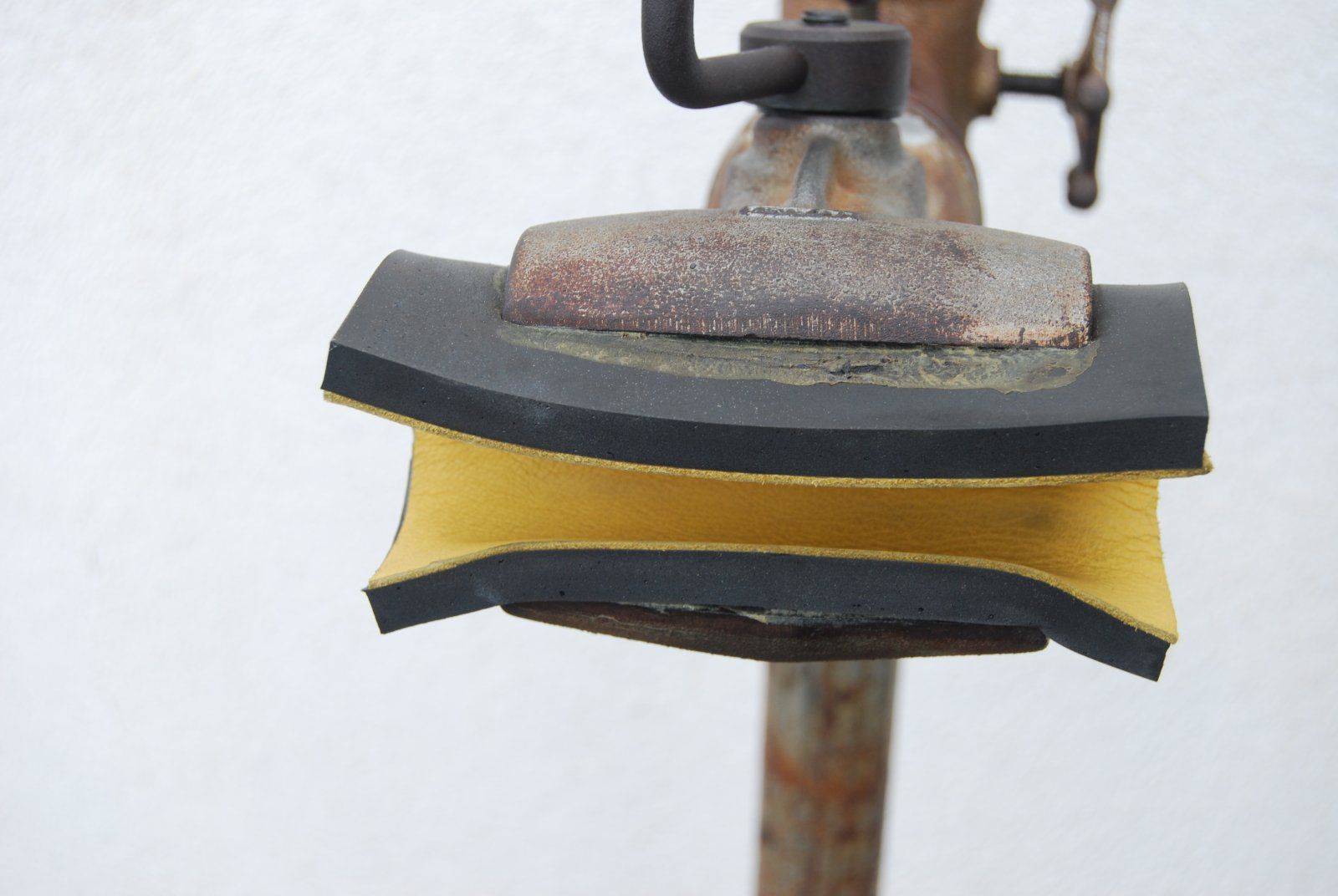

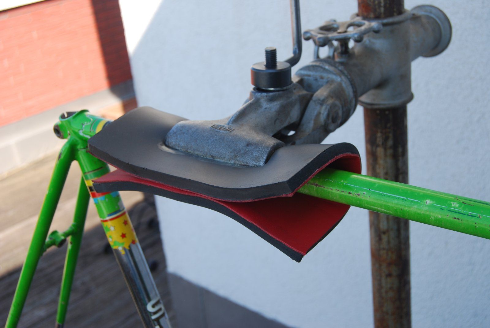

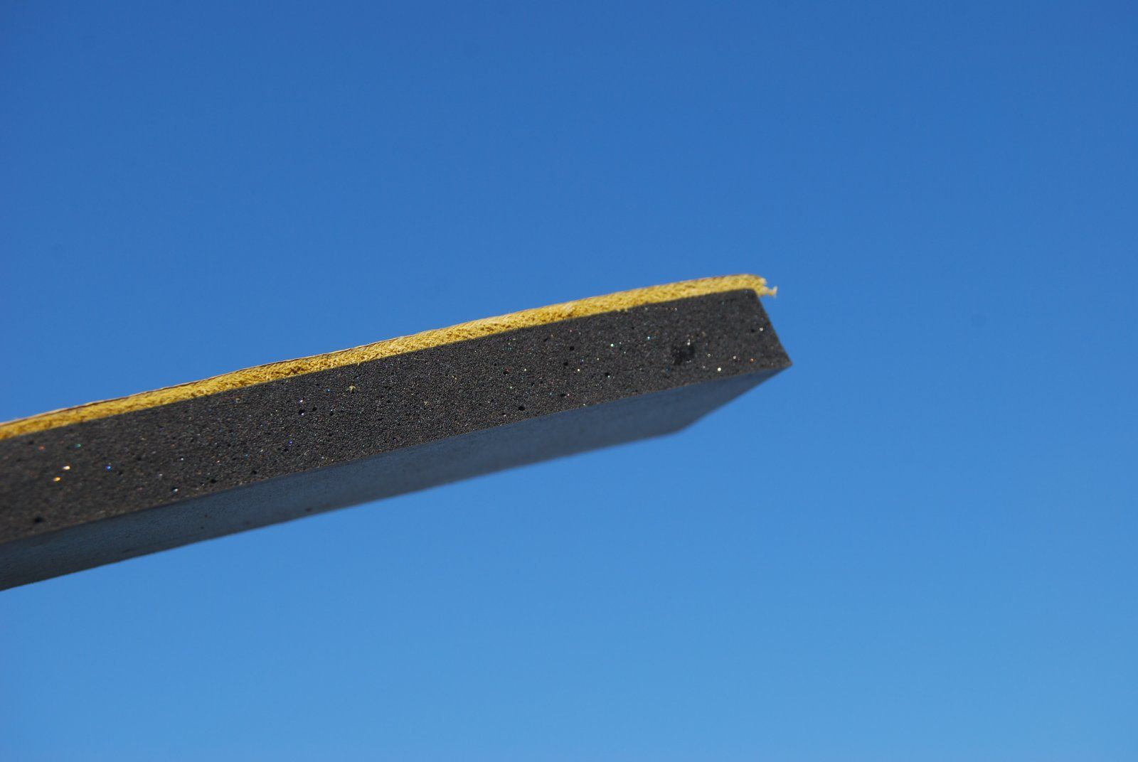

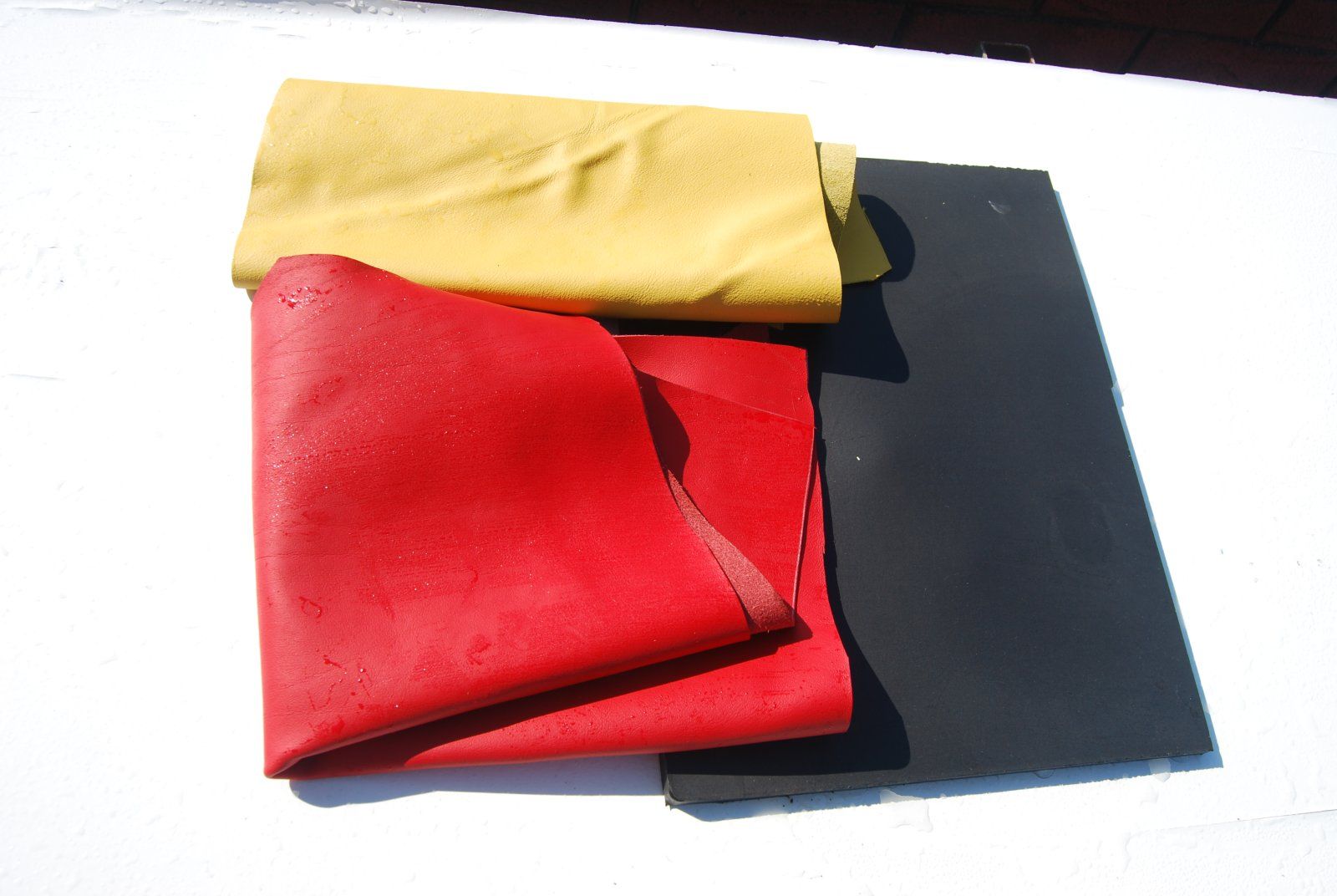

Für die Klauen meiner Eldi-Montageständer habe ich ich mir bei einem lokalen Hersteller für Motorradkombis deren Protektor-Material und etwas Leder besorgt.
Das Protektor-Material ist extrem dicht und geht auch nach extremen Verformungen wieder in den Ausgangszustand zurück.
Geklebt mit Patex habe ich die zwischen zwei Schichtholzplatten mittels ca. 10 großer Waschbetonplatten.
Habe eine schmale und eine breite Version angefertigt.
In die Klaue auch mit Patex geklebt indem ich einen defekten Rahmen bis zum Anschlag reingeklemmt habe.
Anhang anzeigen 1438273Anhang anzeigen 1438274Anhang anzeigen 1438275Anhang anzeigen 1438276Anhang anzeigen 1438277Anhang anzeigen 1438278Anhang anzeigen 1438279Anhang anzeigen 1438280
Pattex klebt auf Maximaldruck, nicht auf Dauer.
Ein Impuls mit dem Hammer ist besser.

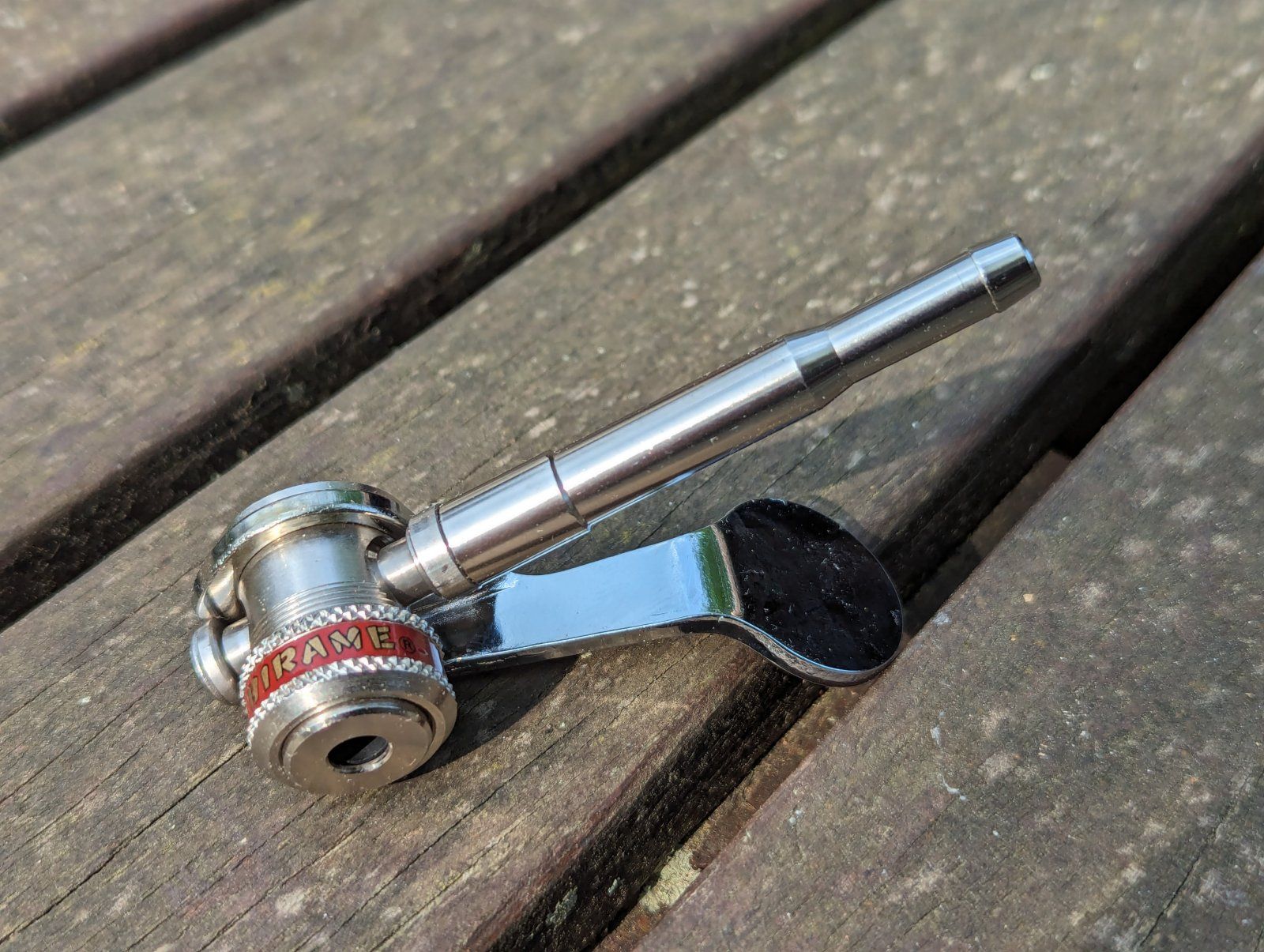

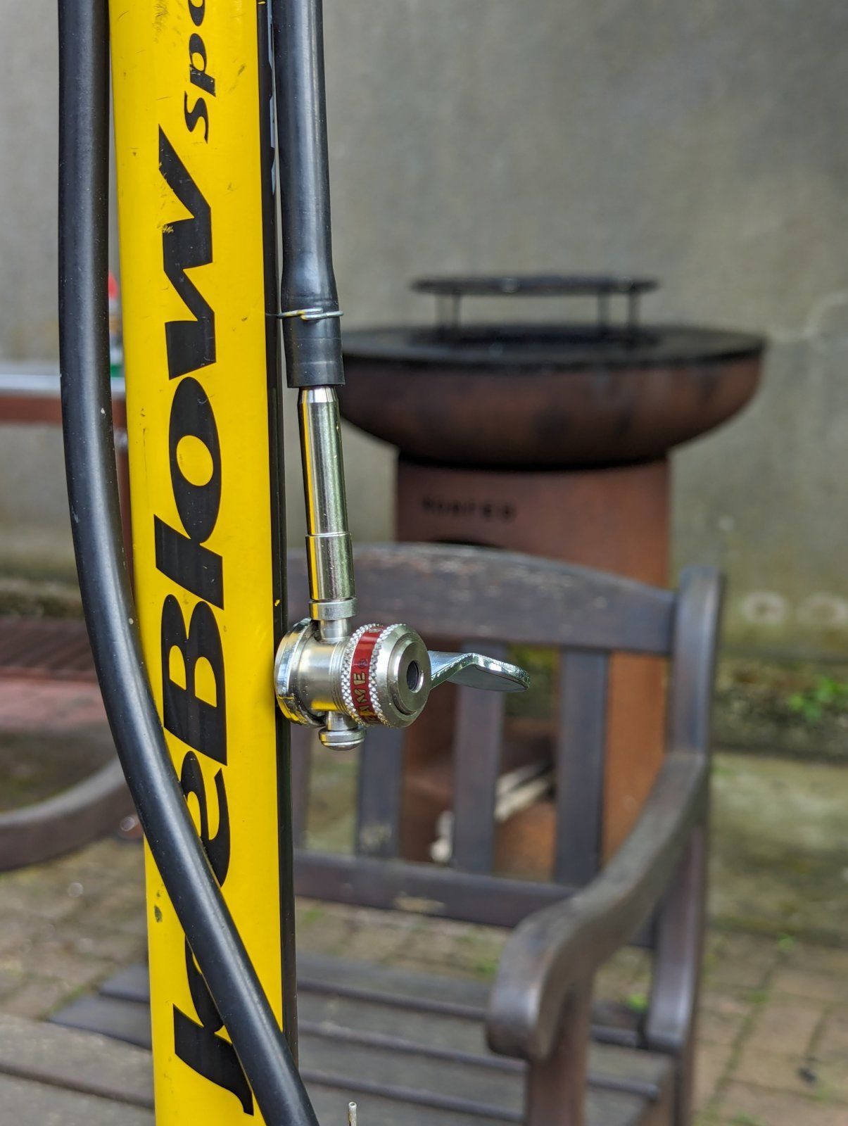

Bei mir kommt der neue Hirame Kopf an eine neue SKS NXT Pumpe dran. Die hat aber aktuell Lieferverzug.
edit:
Daneben habe ich eine SKS Airbase mit Avacs Kopf.
einen Rennkompressor mit Messingkopf
und eine Lezyne mit Schraubkopf im Einsatz.
Aber aller guten Dinge sind bekanntlich vier (oder genauer: n+1)! 🙂

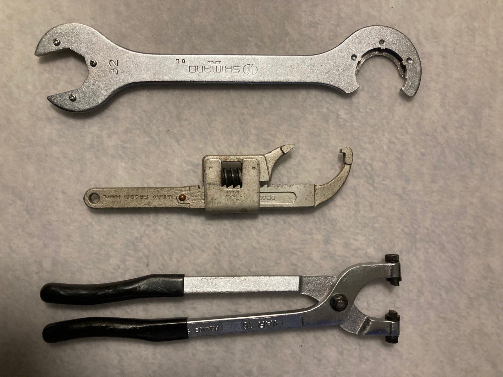

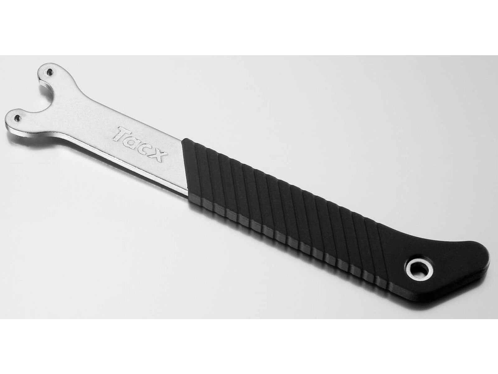

Werkzeuge zum Lösen/Einstellen/Festziehen des Tretlagers/Konterrings (meine Favoriten, aber wer kennt ggf. Besseres?):
1. Lösen / Festziehen: VAR 16
2. Einstellen, parallel mit Stiftschlüssel: FACOM Hakenschlüssel 115/50
3. sonst: Shimano TL-FC 30 und Ähnliche
