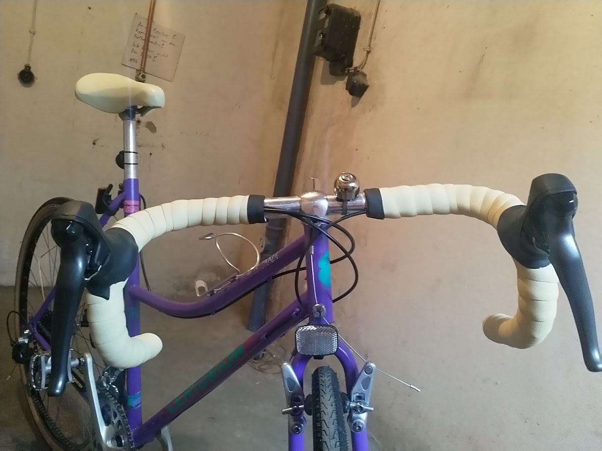

Danke. Hat soweit alles geklappt. Züge verlegen war letztlich ganz easy :daumen:
Schaltwerk einstellen ging auch sehr zügig und gut. Die 8 fach Claris STI haben keine Probleme bereiten und schalten die 7 fach ganz ordentlich. Umwerfer einstellen war deutlich schwieriger, mit etwas Sturheit hat aber auch das geklappt. Cantilever Bremsen einstellen war etwas nervig. Ging aber auch.

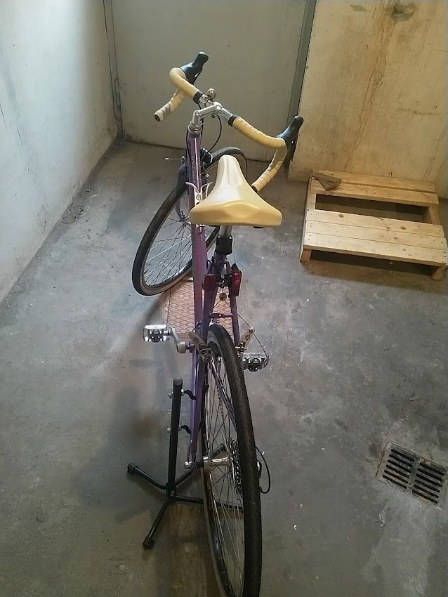

Nun ist das Rad fast fertig und wartet auf trockenes Wetter für die erste Ausfahrt. Lenkerband wollte ich eigentlich erst nach der ersten Testfahrt wickeln, wollte aber nicht mehr so lang warten und hab das nun auch schon dran. Vermutlich muss es demnächst doch wieder ab, da mit leider ein Stück vom Gummi des rechten STI fehlt. Keine Ahnung wann es abgerissen ist. Immerhin kann man es nachkaufen und kostet nicht die Welt.
Als Lenkerband habe ich GravelRibbon Gel von BBB Cycling in Sand genommen, passt sehr gut zum Sattel. Hatte etwas Sorge, dass es sich nicht so leicht wickeln lässt da 3,5mm dick. Am Gravel habe ich 3mm Band von Fizik, das war schrecklich zu wickeln, danach sagte ich mir "nie mehr ein so fettes Band". Jedoch konnte ich bei dem GravelRibbon nicht widerstehen, da die Farbe so passend ist. Meine Sorge war grundlos, es ließ sich sehr gut wickeln. Haptik fühlt sich auch soweit gut an. Wenn es sich bei Fahrt gut schlägt, werde ich davon sicher bunkern.
Jetzt heißt es also auf besseres Wetter warten um das Rad mal ordentlich zu testen und natürlich auch endlich mal Bilder aus anderer Perspektive zu machen. Im Keller ist halt richtig doof, vernünftiges Licht habe ich dort auch nicht. Daher wieder nur ein Schnappschuss wie zu vor. Besser Fotos werde ich dann hoffentlich bald nachliefern können.
Was noch fehlt sind Kleinigkeiten wie Klingel, Reflektoren, aber auch der Gepäckträger wird wieder dran kommen (wenn auch nicht sofort). Überlege jedoch, ob langfristig ein Lowrider nicht besser wäre, Ösen dafür hat das Rad.
Schick
Tip ein Seitenständer von Pletscher Einarm ,Montage hinter Dem Tretlager
ware angebracht,ewiges anlehnen is ja nicht so dolle
Schick
Danke, aber ein Seitenständer kommt mir nicht mehr dran. Das Rad hatte hinten einen, dort sieht der Lack gar nicht mehr gut aus. Für mein Gravel habe ich so einen kleinen (Montage)Ständer mit zwei Haken, dort wird der Hinterbau eingehängt, nutze ich zum Parken und warten. Ich werde mir einen zweiten bestellen, dann muss es nicht angelehnt werden. Ständer für unterwegs brauche ich aktuell eher nicht.

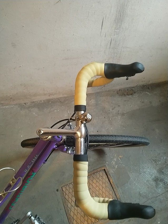

Ich habe mal versucht eine paar Fotos zu machen ... nun ja im Keller und aus mir wird in diesem Leben auch keine gute Fotografin mehr.
lenker-oben.jpgnabe-vorne.jpgnabe-hinten.jpgbremskabel.jpgseitlich.jpghinten.jpgkurbel.jpgbremse-hinten.jpgschaltwerk.jpgbremse-vorne.jpg

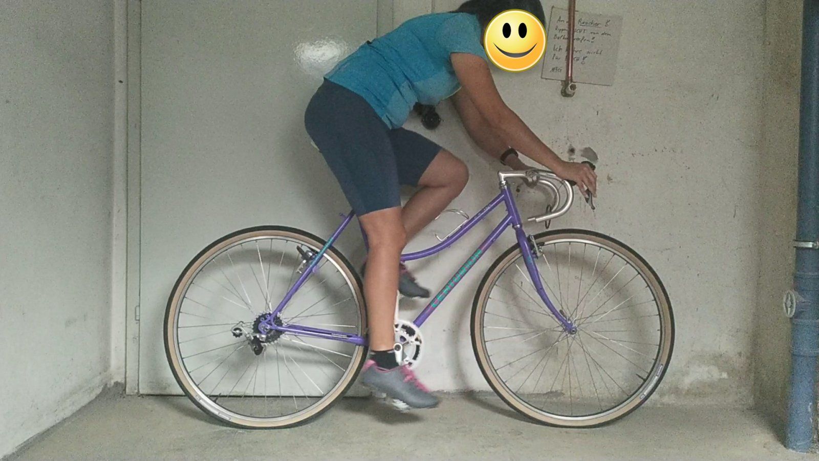

Das ist doch gut geworden. Ich habe jetzt nicht alles gelesen aber auf dem Foto sieht der Gegenhalter für den Bremszug vorn komisch aus. Der Zug geht doch da durch?
Wie sitzt Du auf dem Rad? Das sieht schon ordentlich lang aus, zuerst gerader Lenker und nun so ein langer Vorbau plus Rennlenker?
Edit: gerade die Probesitz Fotos gesehen, das wird sehr sportlich 💪🏻

Heute kam endlich der andere Vorbau an. Sieht schon besser aus als der Schwarze, ist aber vermutlich paar Jährchen älter als das Rad. Den schwarzen vom Lenker bekommen ging gar nicht so einfach und leider auch nicht ohne Kratzer. Muss mal schauen, ob sich das raus polieren lässt. Der neue Vorbau dran ging viel einfacher. Vor dem Wechsle habe ich mich natürlich noch mal mit dem schwarzen Vorbau, nun fest geschraubt, aufs Rad gesetzt. Hatte da auch das Gefühl, bissl länger geht. Also mich für den Wechseln entschieden und danach nochmal aufs Rad gehockt. So ganz sicher bin ich mir trotzdem noch nicht. Müsste aber passen oder? 🥺 Ein Bild ohne mich gibt es auch. ☺️
(war gar nicht so einfach, ist mir leider nicht unverkrampft gelungen)
Auf diesem Foto sieht für mich der Sattel zu hoch aus. Wenn die Ferse waagerecht ist, muss schon das Becken zur Seite kippen. Mehr als auf dem Bild sollte das Bein nicht gestreckt sein bei waagerechter Ferse.
Kann aber auch täuschen.

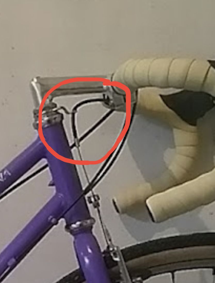

Ja, geht da durch. Inwiefern komisch? Ich hab mich mit dem Zug nicht leicht getan, da ich nicht wusst, wie lang ich da die Außenhülle machen soll. Irgendwie sah alles blöd aus. Aber der Zug geht dort durch, ich kann Lenker in beide Richtungen voll einschlagen (wobei es für den Bremszug wohl egal ist). Oder ist der Gegenhalter falsch rum dran?
Ja, sportlich wird es, müsste aber noch gehen. Es soll sich ja auch etwas anders zu meinem Gravel fahren.
Mit dem kürzeren Vorbau haben sich Knie und Ellebogen doch sehr berührt. Ich musste daher etwas länger gehen. Lenker höher wäre natürlich auch gegangen, dann hätten sich jedoch die zwei Räder etwas arg angeglichen. Ich werde es also erst mal so versuchen. Anders kann ich dann ja immer noch, wenn ich zu optimistisch sein sollte.

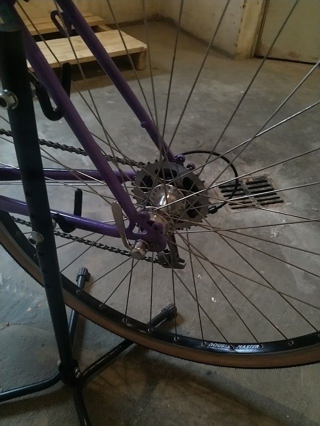

Kette ist um großes Blatt und großes Ritzel + 3, da bei 2 ich sie hätte nicht schließen können.

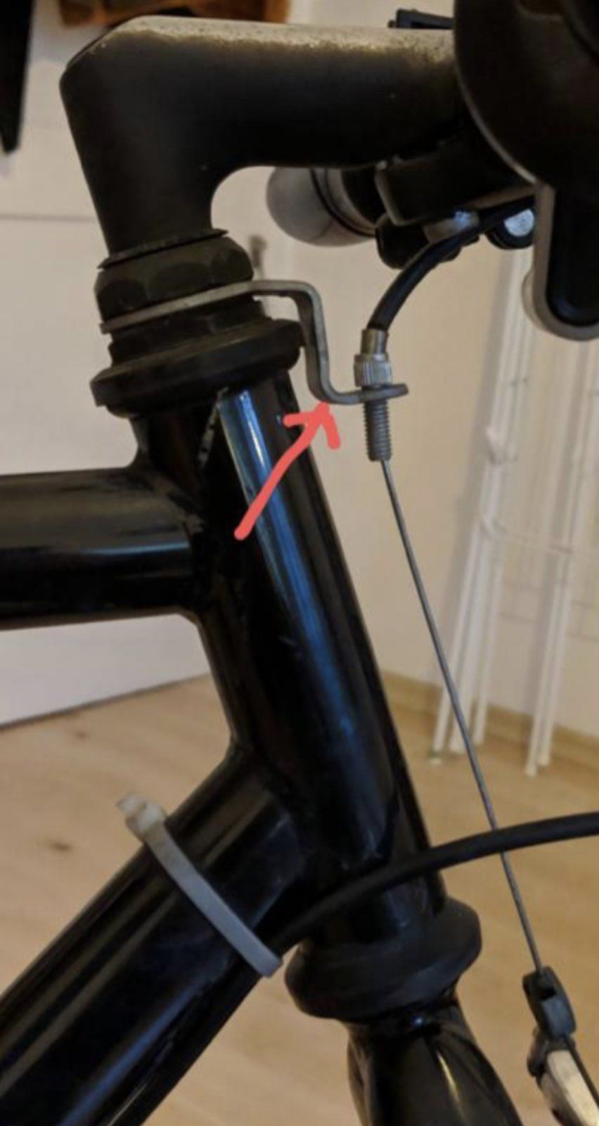

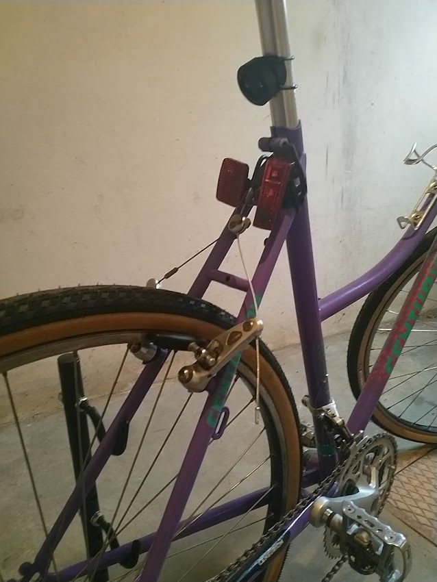

Der Zug muss ja einen Anschlag haben, das kann doch so unmöglich vernünftig Bremsen. Das Teil am Steuersatz ist doch sinnfrei wenn der Zug da nur durchgeführt wird. Da fehlt die Einstellschraube.
Anhang anzeigen 1097105Anhang anzeigen 1097106
Bilder hier geborgt
https://www.radgeber-brieselang.de/...th=/Shops/17801025/Products/4462&Locale=de_DEHier nochmal besser zu sehen
Da war keine Schraube dabei, der alte Zug ging bis zur Endkappe in den Gegenhalter und danach ohne Hülle weiter, aber eben ohne irgendeine Schraube. Funktioniert hatte die vorder Bremse so trotzdem. Sah aber, wie ich fand ziemlich blöd aus mit dem jetzt niedrigen Vorbau. Also hab ich die Außenhüllen etwas länger gemacht. Ich hatte schon den Eindruck da könnte vielleicht etwas fehlen, jedoch ist der Gegenhalter in der Teileliste vom Steuersatz gar nicht aufgeführt. -> https://si.shimano.com/api/publish/storage/pdf/es/ev/HP-R500/EV-HP-R500-1051.pdf
Ich sollte also so eine Schraube auftreiben.

Was auch noch ungünstig ist, Du kannst den Zug ja gar nicht verstellen weil das bei STIs nicht vorgesehen ist, kannst also die Bremse nicht nachstellen oder justieren. Die Schraube war ja an Deinem alten Bremsgriff. Vielleicht guckst Du mal nach einem längeren Gegenhalter (der gehört nicht zum Steuersatz) oder nach einem Gegenhalter den man unten an die Gabel schrauben kann.
Im aktuellen Zustand mit diesem Gegenhalter und Schraube wird der Zug dann oben stark geknickt was Kagge ist.

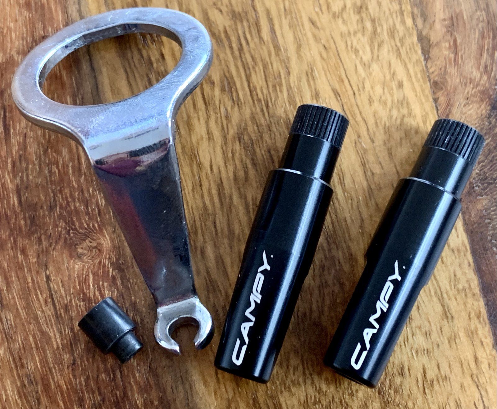

Folgendes brauchst Du für Deine Bremsen...
Zugversteller für in die Zughüllen zu bauen (hab leider nur die Luxusausführung), einen längeren Gegenhalter damit die Hülle nicht abknickt und diesen kleinen schwarzen Nupsi der die Zughülle aufnimmt und im Gegenhalter festhält. Der war garantiert am alten Bowdenzug mit dran.
Für den Umwerfer gibt es sowas von z.B. Jagwire zur Einstellung der Zugspannung..., brauchst du eigentlich auch 🥴

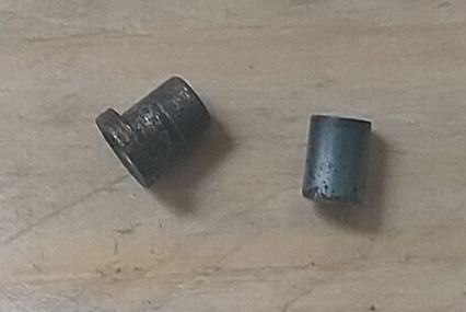

Da war ganz bestimmt keiner dran.

Link der Nupsi, rechts entweder eine olle Endkappe oder für den Gegenhalter hinten. Habe sie vermutlich beide zusammen zur Seite gelegt.
