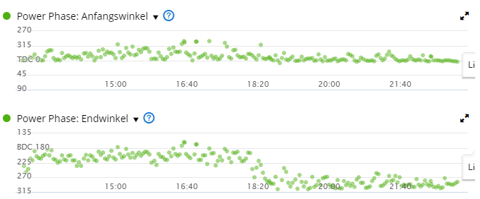

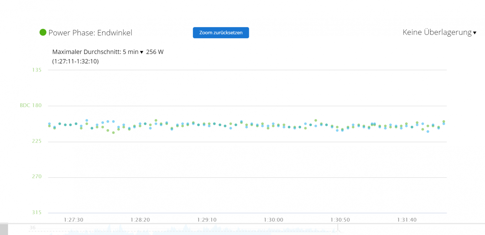

Ich bin aber Anfänger, und die Aufzeichnungen sehen sehr zappelig aus. Kann man in Garmin Connect auch Abschnitte markieren und dafür Mittelwerte bilden?
Leider scheint Garmin Connect keine Durschnittswerte in den Grafiken zu berechnen, man kann also nicht sehen, bei wieviel Grad durchschnittlich die Powerphase anfing, man kann es nur erahnen, anhand der Punkte.
am Anfang läuft noch alles im grünen Bereich, irgendwann ist dann aber die Erschöpfung so weit fortgeschritten dass die Wattvorgabe nur noch gehalten werden kann unter Zuhilfenahme der “Notreserven“ aus Muskeln die sonst nur am Dreiminutenhügel hinzugezogen werden.
Jein, ob Erschöpfung, oder aufgrund der steigenden Wattzahl ist schwer zu sagen. Die erste 10 Minuten-Hälfte waren 350, die zweite 360 Watts. Schwer zu sagen, wie ein reiner 10' 360-Watt-Block ausgesehen hätte. Vielleicht finde ich mal einen.
So, hab auch nen reinen 10-Minüter gefunden.. auch wieder AllOut. 380 Watt, das dürften so 115% sein. Allerdings habe ich scheinbar irgendwie die Angewohnheit, die erste Hälfte kontrolliert zu fahren, dann alles rein.. ab da wird die Zugphase dann immer extrem, wie auch beim 20er.. hier habe ich die erste 5 Minuten-Hälfte 370, die zweite Hälfte 390..

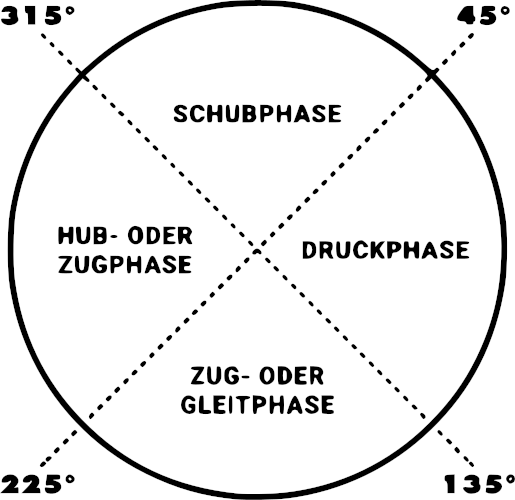

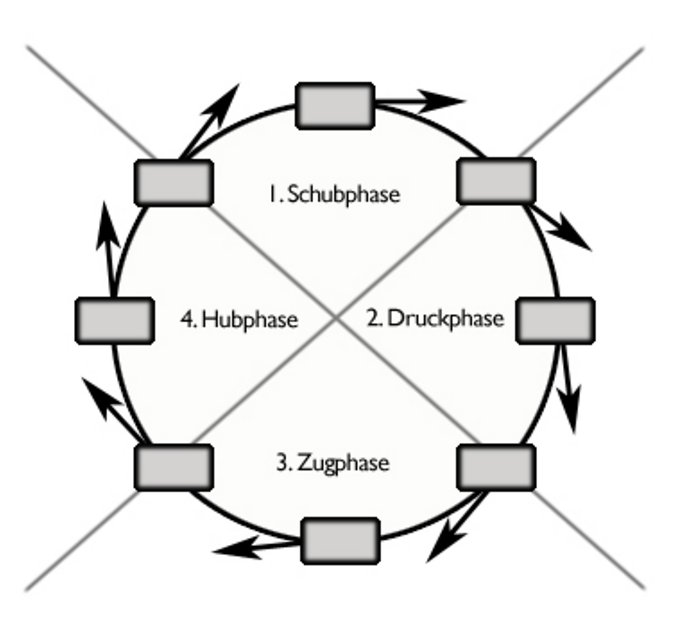

Problematisch ist im Gespräch, dass die Hubphase oft Zugphase genannt wird oder mit ihr verwechselt wird.
Ich selbst habe mich selten besonders auf die Hubphase konzentriert. Höchstens bei extrem langen Distanzen wenn die Schmerzen bereits groß waren, um den Beinstrecker zu entlasten.
Was mir aber tatsächlich bei einer aufkommenden, noch nicht ganz so harten Ermüdung hilft, ist in gewissem Maß auf Schub und Zug (im Sinne des unteren Schaubildes) zu achten, um weiterhin einen flüssigen Tritt zu generieren.

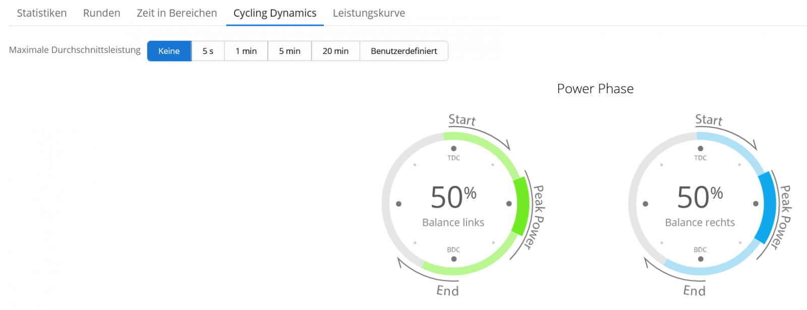

Also bei mir geht das, allerdings habe ich auch die Vector 3, also ein Garmin Produkt.
Da gibt es dann im Dashboard fast ganz unten dieses Menü mit den dazugehörigen Grafiken:

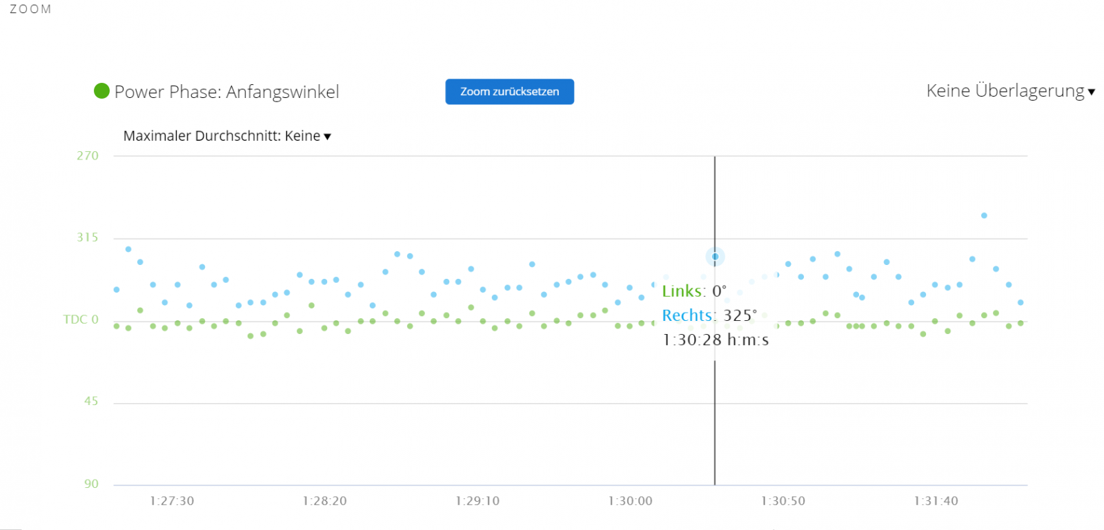

Kann mir jemand diese Grafik erklären?
Das hieße, dass am linken Pedal ab höchstem Punkt signifikant Kraft anliegt, am rechten Pedal schon 25 Grad früher. Und durch die ganze Messung sieht das sehr ungleich aus, bzw. rechts immer viel früher als links.
(Andere Winkel und Leistungen prüfen, ob das nicht ein Messfehler ist.)
