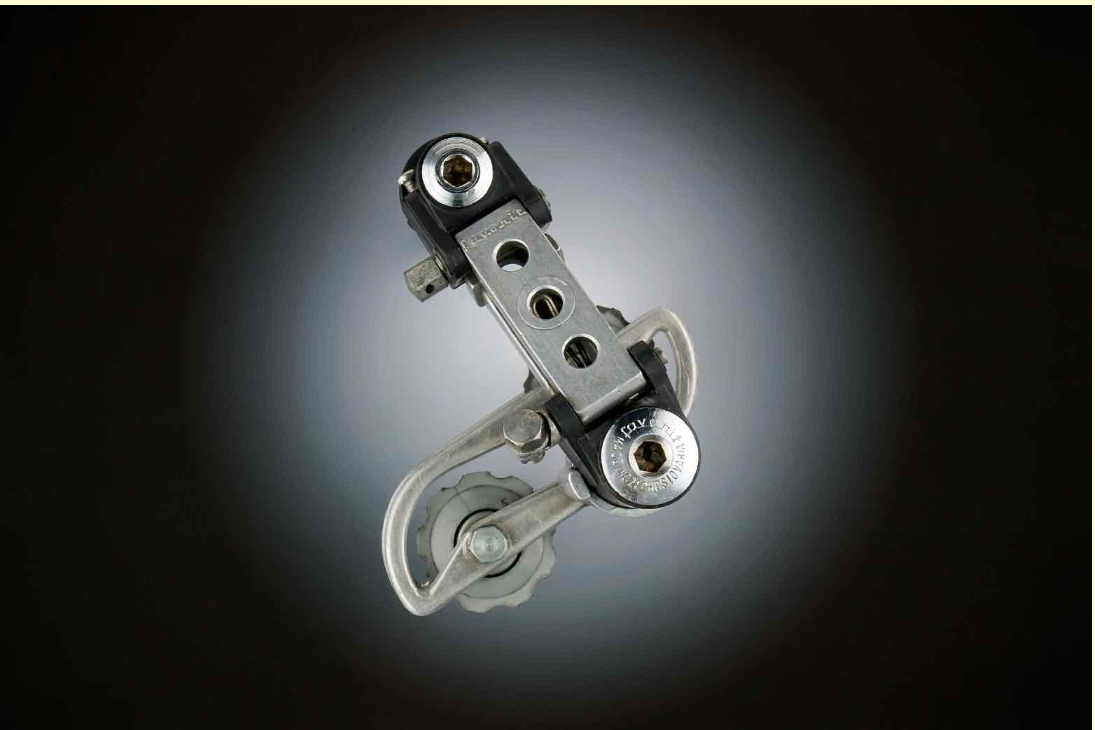

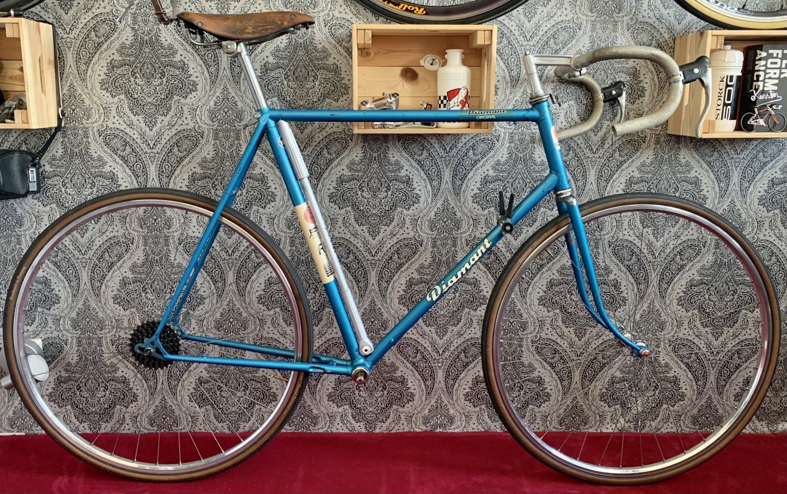

Diese Art Schaltwerk sind doch 50er oder 60er Jahre, so alt ist mein Rad ja nicht. Die Huret Schaltwerke sehen mir zu blechern aus. Ich probiere es mal mit Simplex, hat damals vielleicht der Westbesuch mitgebracht 😇. Schalthebel und Umwerfer sollten erstmal bleiben.
Der Lenker ist extrem schmal 38er bei RH61 🥴.
Ich guck gerade nach Laufräder, da wäre auch etwas aus Frankreich sehr willkommen...

Die Schaltwerke sehen alle aus wie aus dem PA Unterricht 😬...
Der Rasant Umwerfer bleibt und wohl auch erstmal die fetten Kunststoff Schalthebel. Schaltwerk wird erstmal Simplex glaube ich.
Dann suche ich noch einen Lenker für mein Diamant... Hat jemand einen mit 42cm oder 44cm?

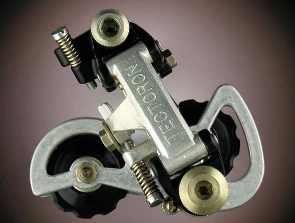

Ich würde ja mal die Lanze brechen für das Favorit Schaltwerk.
Das ist schon Anwender-freundlich und ingeniös gemacht. Nimm es doch mal auseinander, es wird nämlich mit Sprengringen zusammengehalten. Außerdem hat es meiner Ansicht nach ganz viele Simplex Gene. Für 5 Gänge reichen die Toleranzen vom Favorit Dicke.
Das Beste am Tectoron ist der Name. Das Exemplar, was ich hab sieht so scheusslich aus, das werde ich nie verbauen.
Ich hab das Schaltwerk nicht und fand es schon zu DDR Zeiten einfach billig, war an vielen Sporträdern usw., ich habe da irgendwie eine Störung und mag das Ding nicht. Glaub auch das das ein Simplex Nachbau ist. Die Röllchen sind schön, der Rest, naja...

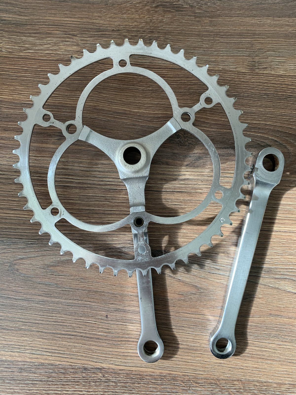

Ich brauche noch ein kleines Kettenblatt für die Diamant Kurbel am besten mit Schrauben. Ich habe die Kurbeln mal übereinander gelegt 🤦🏼‍♂️, eine 170mm die andere 167,5mm denke das gehört so :rolleyes:
Die Bohrung in der rechten Kurbeln ist auch genau in der Mitte 😅

Die Kettenblätter sind auch schief gebohrt, ich sage ja... PA in Karl-Marx-Stadt oder DDR Biopace 🤔?
Gab es da längere Schrauben?
Ja, dann brauchst du andere Kettenblattschrauben.
Ja und nein. Es geht auch mit 6 Bolzen und versetzt angebracht. Wenn ich dir mit Blättern aushelfen kann, schick mir PN ✌

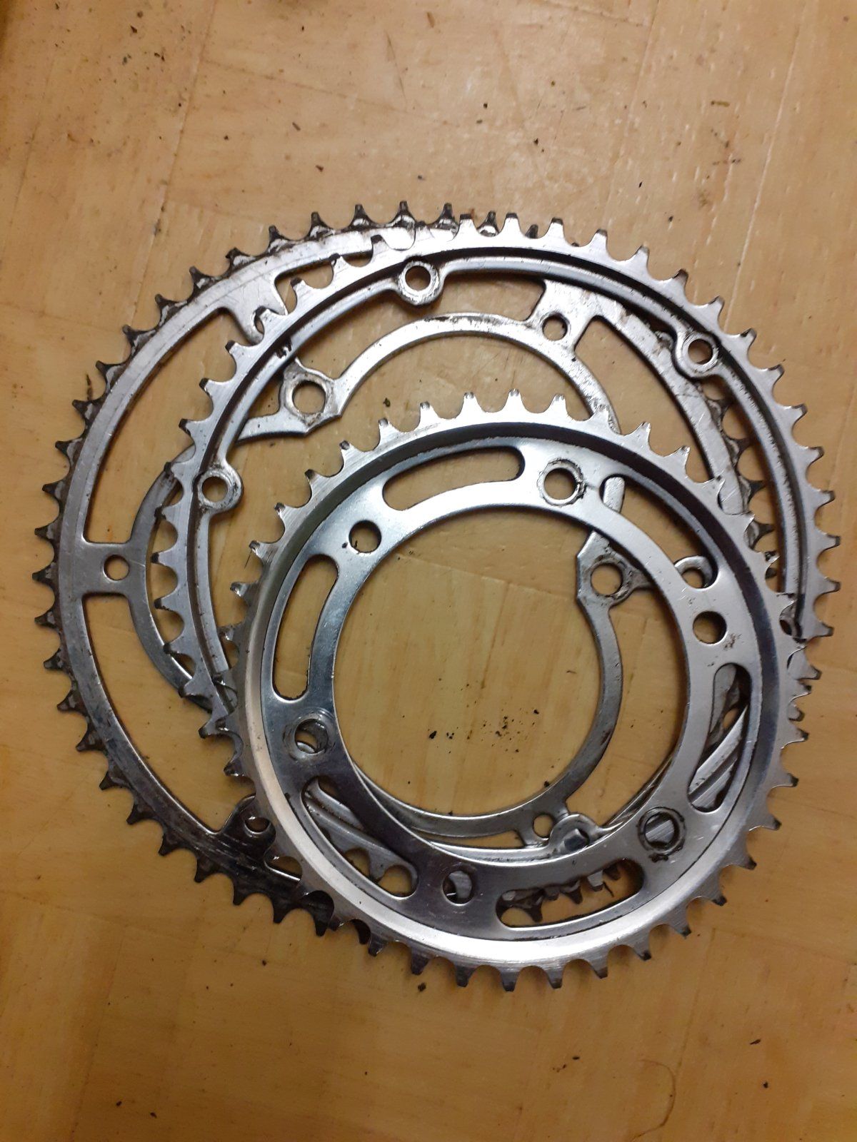

Hallo Jennifer, ich habe noch etwas über dein Übersetzungsproblem siniert. da ist mir eingefallen, dass die verbaute Stonglight Kurbel den gleichen Lochkreis (116) wie die DDR-Kurbel hat. Das klingt erstmal uninteressant, ABER! In der DDR gab es 40er Blätter! Du könntest also auf DDR Blätter umsteigen. das schaut gar nicht so schlimm aus. @GTdanni hatte da auch mit der Flex mal nachgeholfen.
Es gibt bei der Montage zwei Möglichkeiten, da das 40er Blatt sechs Löcher hat. 1x beide Blätter mit einem Bolzen befestigen (dafür braucht man drei ziemlich lange Bolzen) oder die Blätter versetzt befestigen (dafür braucht man dann sechs Bolzen) habe gestern Abend mal im Fundus was geknippst. das 40er Blatt ist vakant :) Wenn ich mit meinen beiden Rädern fertig bin, bleiben sicher noch weitere Blätter, Bolzen oder Kurbelarme übrig ;)
