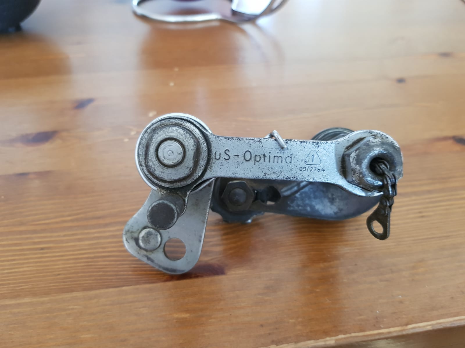

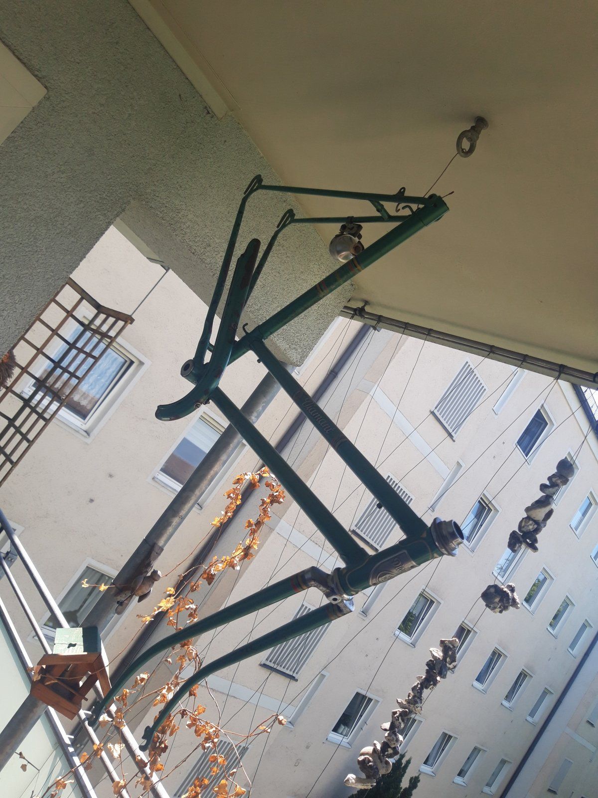

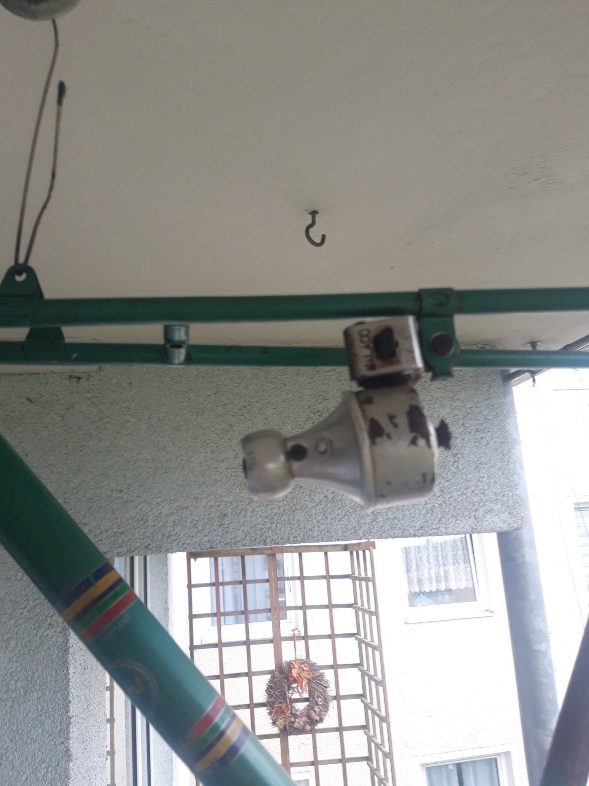

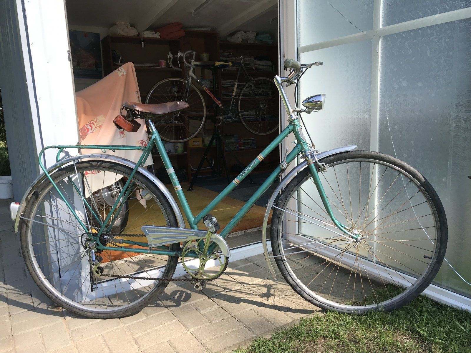

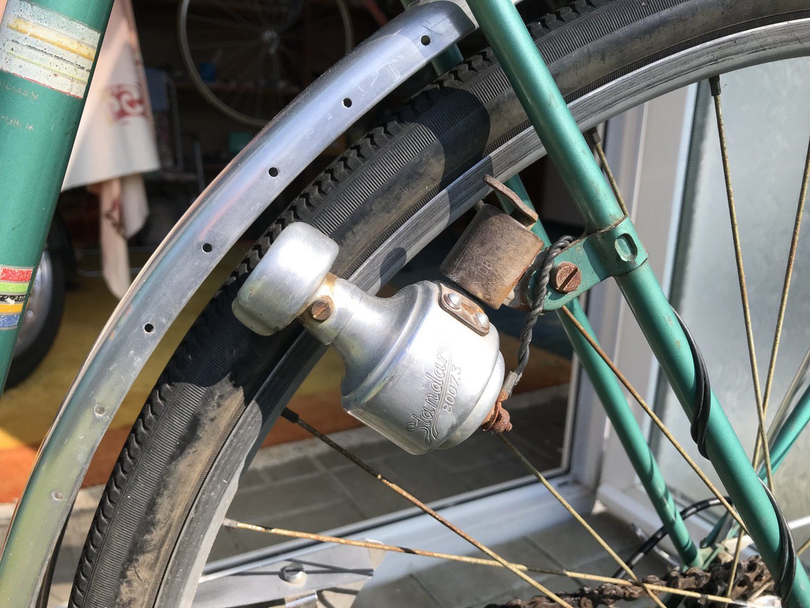

Guten Morgen, Freunde der rollenden Diamanten. Ich baue grade ein DIAMANT Sportrad auf. Kann mir eventuell jemand sagen ob der Dynamo orschinal ist ? Gab es für das Teil einen Alu Gepäckträger, wenn ja wer könnte mir mit sowas helfen ? Zum guten Schluss suche ich noch eine passende Optima Schaltung. Wenn da jemand was abzugeben hat, immer her damit.
MfG Jens
Alu-GT gabs, wenn überhaupt, nur am Luxus-Sportrad, zusammen mit dem franz. Kettenschutz und der Alukurbel. Bei dem hier ist die lackierte Kettenschiene und der GT passend.
Der Dynamo ist nicht der richtige (lese ich da Balaco?) da müsste ein FEK ran (bevor die Produktion von KMS nach Ruhla gewandert ist und als FER weiterproduziert wurde).
Etwa einer in dieser Art, mit Auslösung durch Druck "von hinten". Nur ohne die Aluhaube, die war m.W. nur in Verbindung mit Rennsporträdern und deren an dieser Stelle ausgebeulten Schutzblechen üblich. Kann mich aber auch irren.
MfG Jens Anhang anzeigen 962857Anhang anzeigen 962854Anhang anzeigen 962855Anhang anzeigen 962856
Dynamo passt. Sieht wegen der Leichtmetallblende etwas globig aus. Gepâckträger ist so richtig. Der ist direkt am Rahmen/Streben montiert und in passender Farbe. Aluminium gab es nie, nur Vollchrome an den 26".
... Genau ... das war/ist was seltenes. Gussplattform mit Alustreben.
Die Schaltung hab ich, danke nach Halle/S, wenn jetzt noch jemand einen Schalthebel hat wäre das mega toll. Was kann man da für einen Seitenständer dran schrauben.
MfG Jens

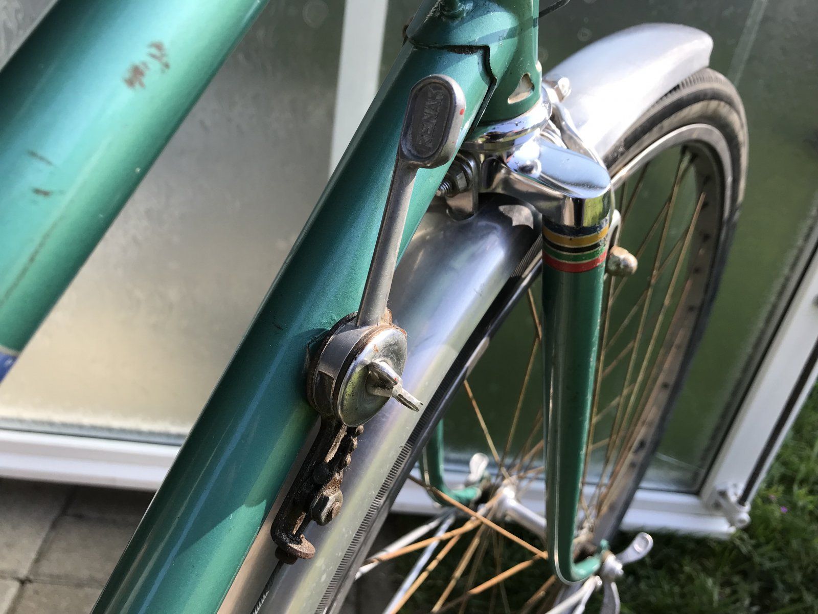

Hast du denn ein passendes Schutzblech für vorn?
Du meinst sicher das für die Lampe auf dem Blech, ich bin mir nicht sicher ob das Modell in dem Baujahr nicht schon das Blech ohne Lampe hatte (steck da nicht so in der Materie). Das Rad ist nicht unbedingt mein Fall, hab es nur vor dem verschrotten / zerlegen gerettet und wollte es wenn mal Zeit ist so gut es eben geht fertig machen. Hab da für mich eigentlich wichtigere Projekte. Gruß
Schau mal die Ausfallenden der Gabel an, ist definitiv für ein Schutzblech mit Lampe.
Ja, da hast Du wohl recht. Ich denke nicht das ich derzeit ein passendes Blech habe. Muss ich mir mal auf meine "was ich alles noch brauche" Liste schreiben (aber ganz weit unten. Derzeit brauch ich Teile für ein 58er Diamant Rennrad, das hat Priorität. Danke für die Info.
@PeterGunther ich hab noch so ein Blech. das ist unter der Bremse allerdings für Frontgepäckträger "angepasst"
Die Luxus Sport hatten auch nach der Lampe noch die Strebe.
