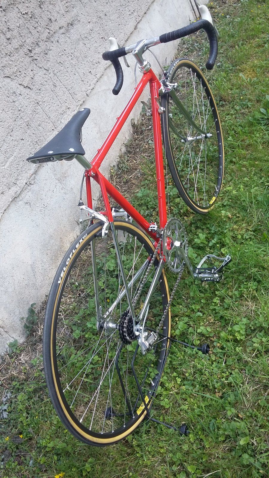

Ja, die von eBay knallen rein. Den Rahmen habe ich mal neu lackiert, da gab es keine Rettung von irgendwas, nur schadensbegrenzung.
Moin,
das Dekor ist jetzt nicht mehr ganz so schneeweiß.
Linierung an der Steuerkopfmuffe kommt noch, Ledersattel liegt im Keller.
Ansonsten ist das Rad wieder auf der Straße.
Schönes Wochenende.

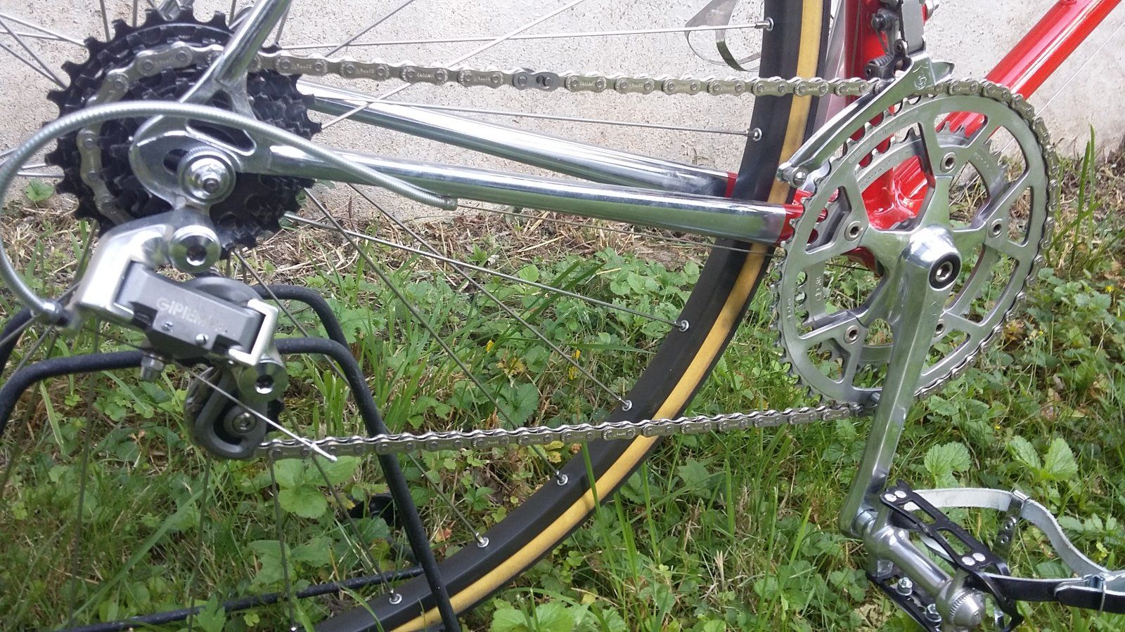

Abend miteinander. Werde hier mal so nacheinander meine Sternchen vorstellen. Manche nahe am Original. Manche komplett selbstgebaut. Den Anfang macht dieses 715. Heute fertig geworden für die Dame des Hauses.

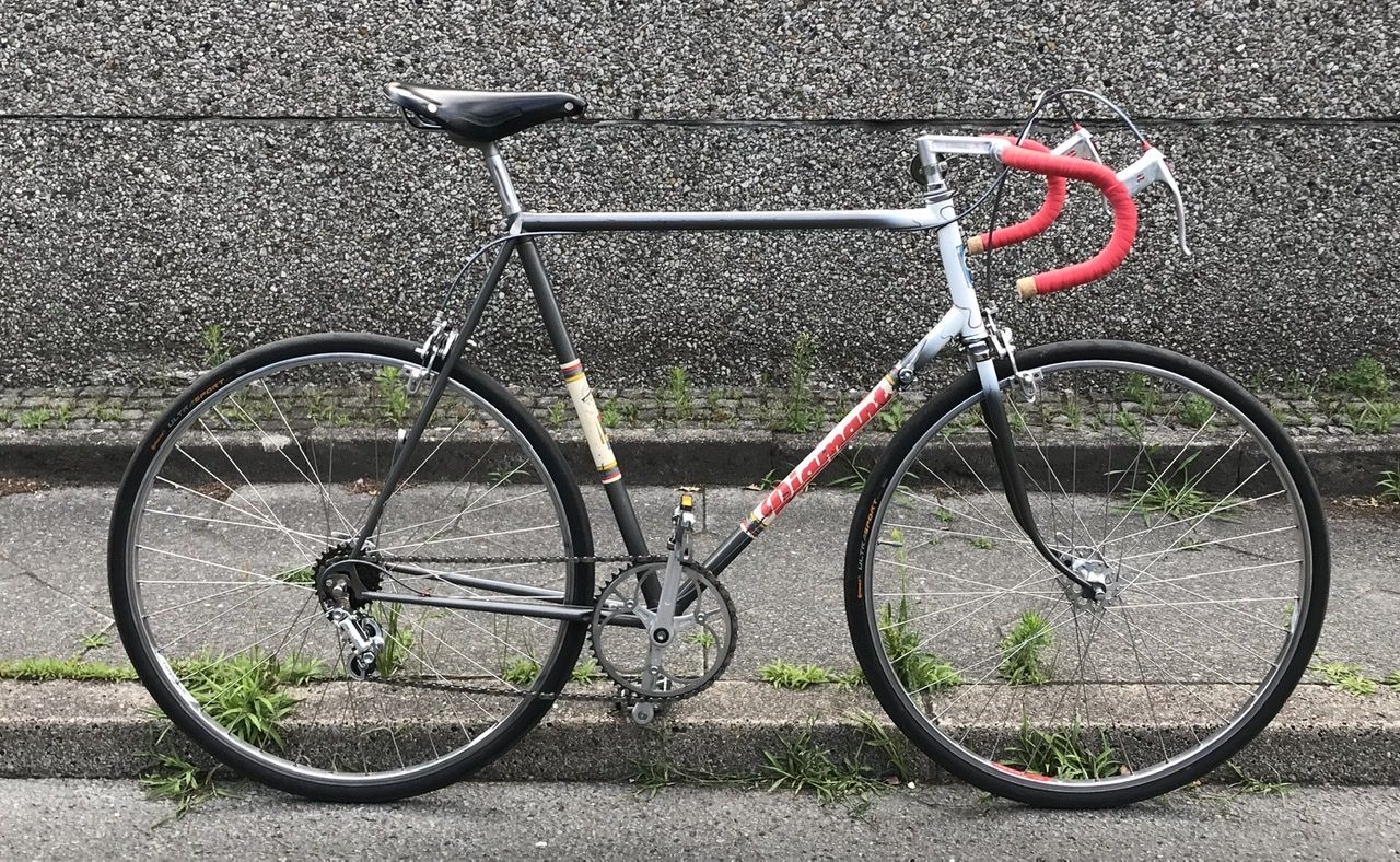

Das ist mein ältester 35715 aus Frühjahr 89 in Rh 52. War ziemlich verwahrlost. Der ist vom Chrome her bißchen anders aufgeteilt als die üblichen Vorrubine. Aber die haben damals eh gemacht, was sie wollten.

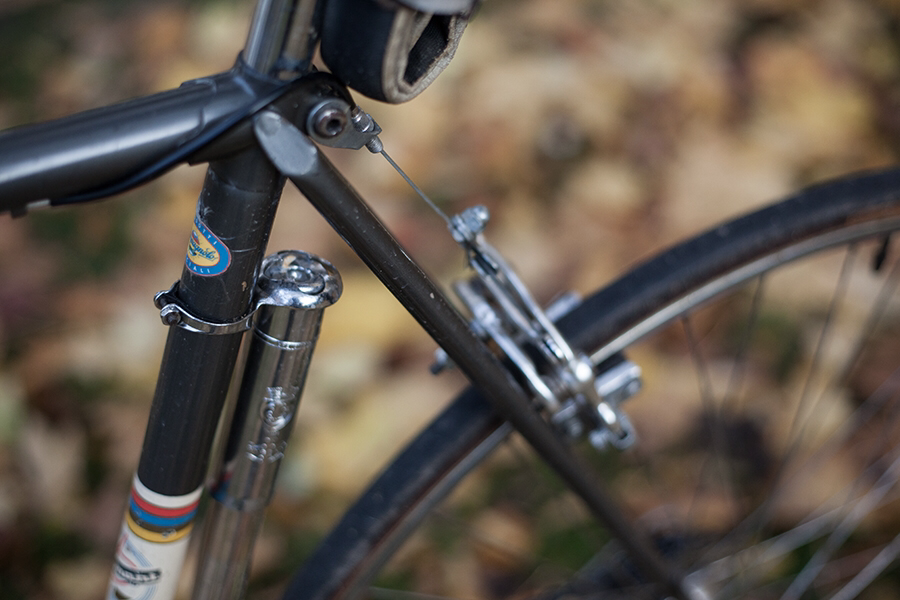

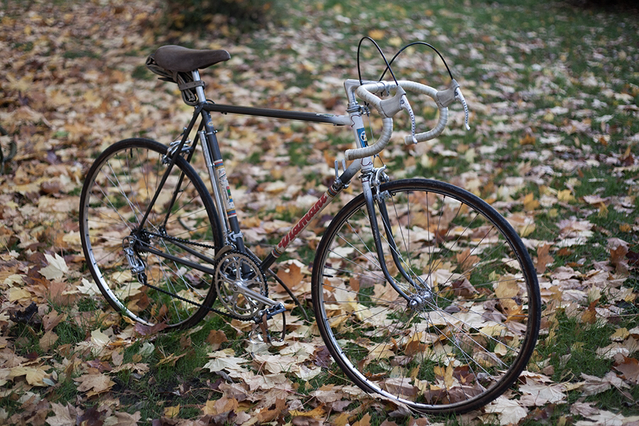

In der Gabel ist eigentlich genügend Platz, weniger Platz ist aber am Hinterbau. Auf meinem „Kieselsteinrenner“ habe ich auf 19 mm breiten Felgen 35er Reifen (Continental Cyclocross Speed 35-622), viel breiter dürften sie auch nicht sein. Evtl. könnten „schmale“ 37er noch reinpassen:
https://www.rennrad-news.de/forum/threads/rund-ums-diamant-technik-touren-typen.10914/post-4711351
diamant167-3263kl-jpg.785267
Danke für deinen Input! Ist ein wichtiger Denkanstoß. Da hab ich zu einseitig gedacht. Dann wird's wohl doch ein wenig schmaler werden müssen.

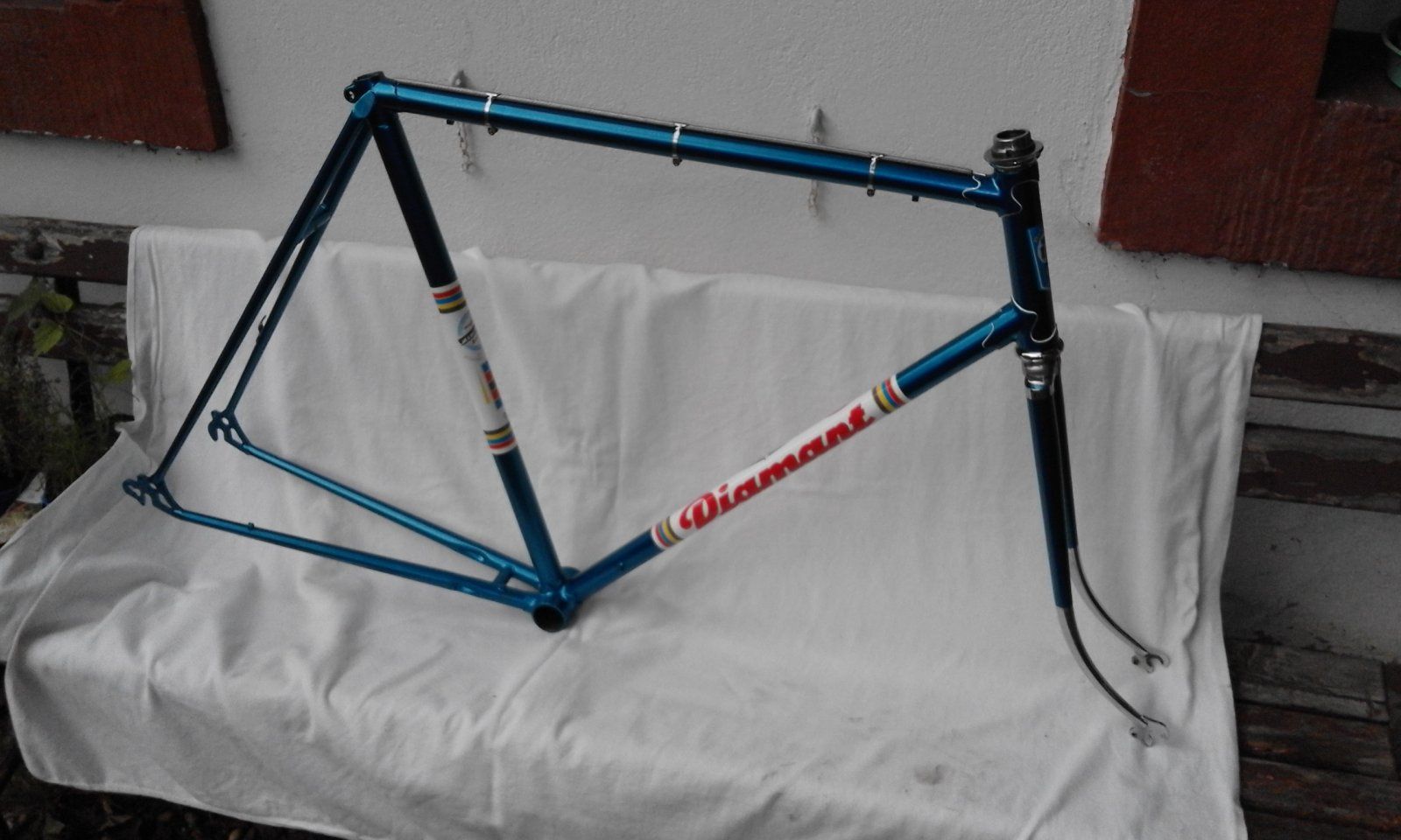

Die Passung für den 1"-Steuersatz, die ISO-Schaltsockel, die Zugführung unterm Tretlager, die Flaschenhalter, die gedrehten Stege im Hinterbau, die Ausfallenden, die eleganten Abschlüsse der Sitzstreben und die kompakte Geometrie sind eigentlich alles Merkmale vom Modell 35 715 / Rubin.
Abweichend davon sind der fehlende Anlöter für den Umwerfer, der fehlende Zuggegenhalter unter der Kettenstrebe und die fehlende Zugführung in der Mitte des Oberrohrs. Also eigentlich eher Kleinigkeiten, die im nächsten Entwicklungsschritt hätten kommen können.
"Entwicklungsschritt" deshalb, weil ich vermute, dass es sich um ein frühes Exemplar vom 715 handelt, dass noch in jener ominösen Außenstelle in Wüstenbrand gebaut wurde. Von der hört man immer mal wieder, aber eine richtig gute Quelle habe ich dazu noch nicht gefunden. Zumindest im großen Diamant-Buch steht auch, dass in dieser Werkstatt die ersten "Rubine" entstanden, verbunden mit der Anmerkung, dass diese (teilweise?) ohne Rahmennummer daherkamen. Vor ein paar Jahren hat uns mal jemand Fotos von einem ähnlichen Rad ans Wiki geschickt. Rot metallic, gleiches Export-Dekor, keine RN, aber rahmenbaulich noch näher am 707. Konnte ich damals auch nicht einschätzen ...
Inwiefern die Ausstattung und auch die Gabel original sind, lässt sich natürlich schwer sagen. Zumindest passt Colnago ja ins Bild der DDR-Importe für den Radsport. Oder sie wurde im Club mal ersatzweise eingebaut. Über welche Kanäle die Rahmen seinerzeit ihre Nutzer fanden, ist ja eh diffus.
Ist ja nun schon ne Weile her. Das Ding ist ohne Zweifel ein Rubin/715. Hab schon des Öfteren kleine Rubine mit ohne Werferlasche gesehen. Unterm Zweitlack hat man dann die Lotreste gesehen. In sofern gehe ich davon aus, dass die zur Verwendung von Schellenwerfern abgesägt wurden. Und im Jugendbereich hatten die doch eh nur ein Blatt vorn, oder?

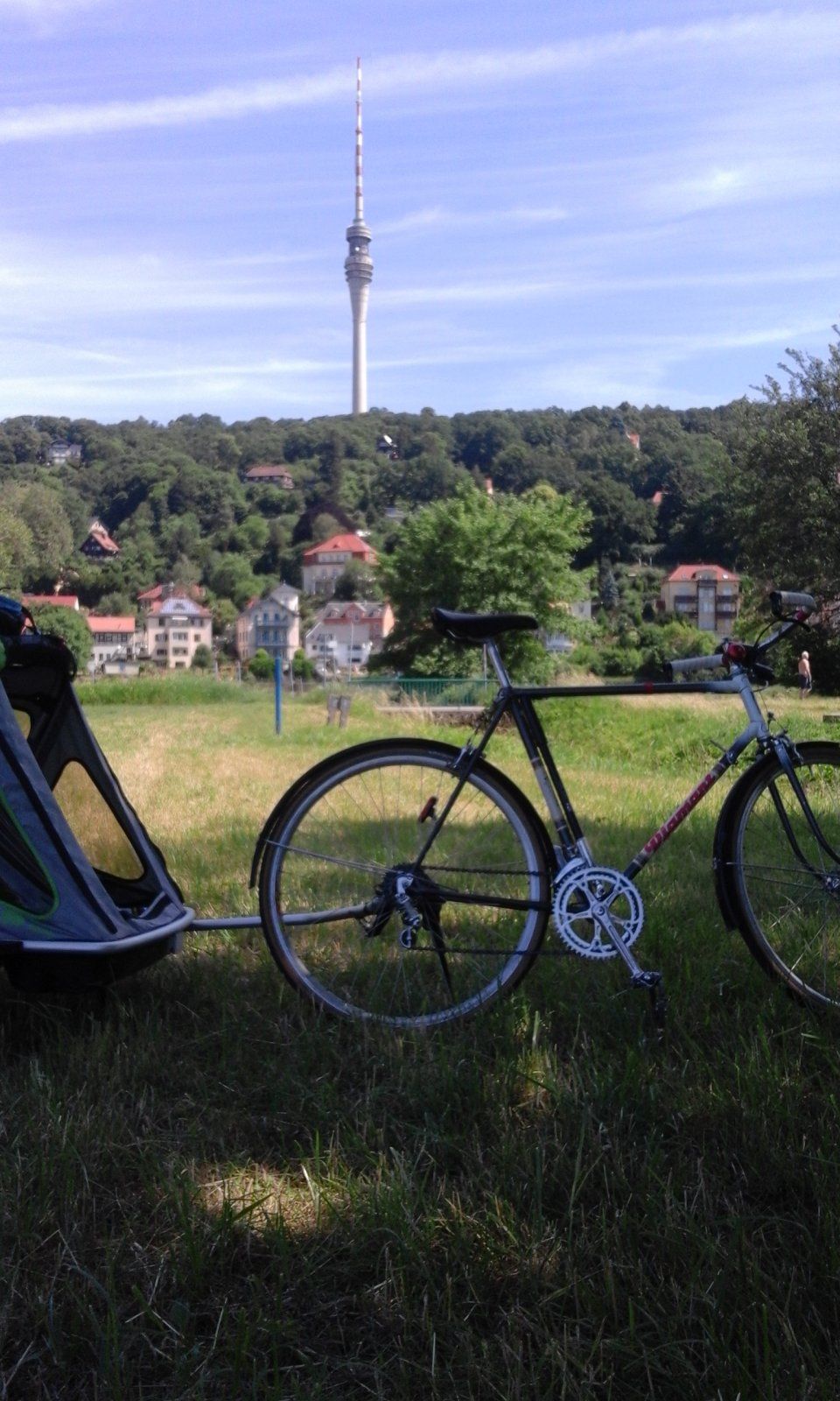

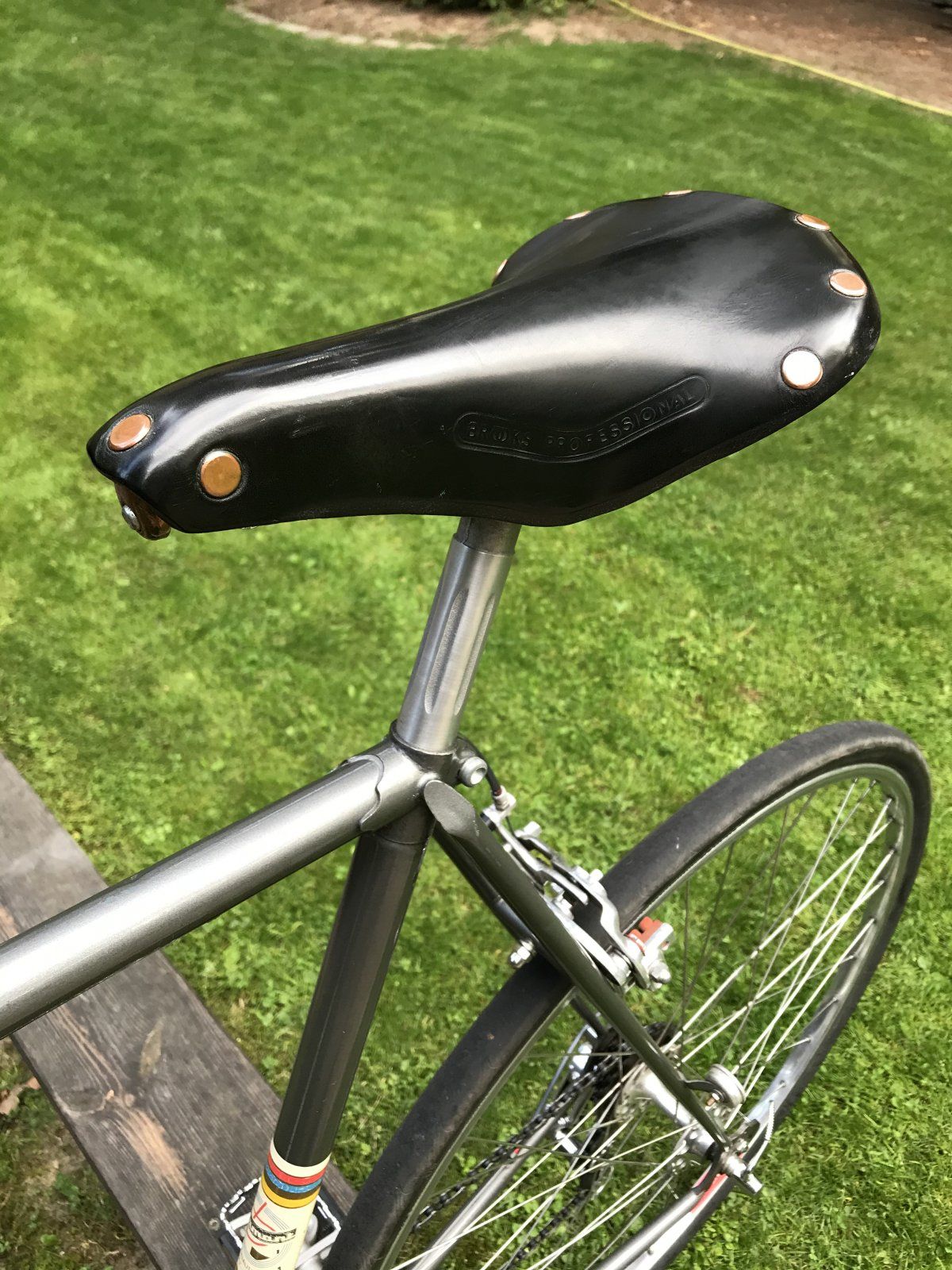

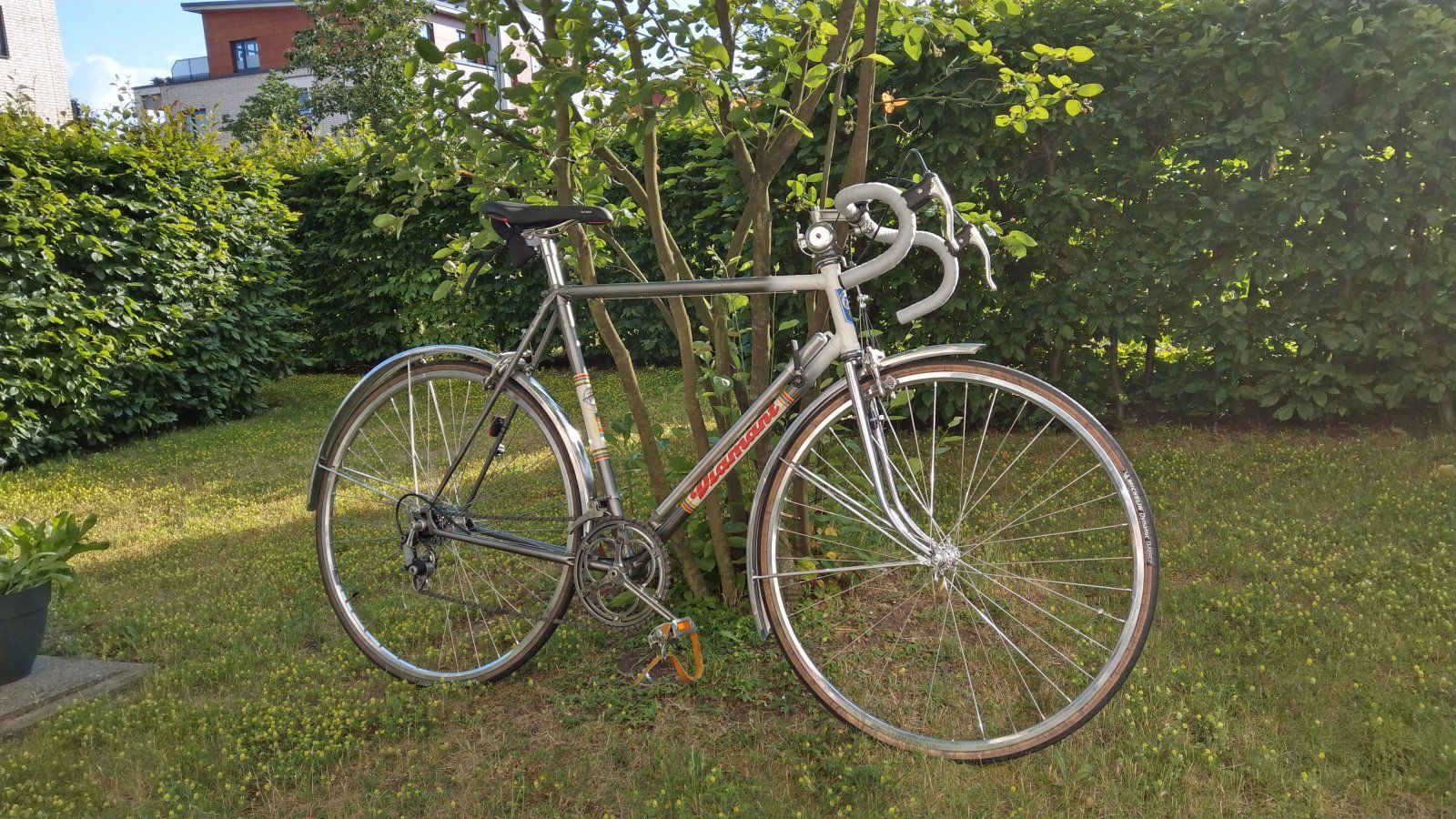

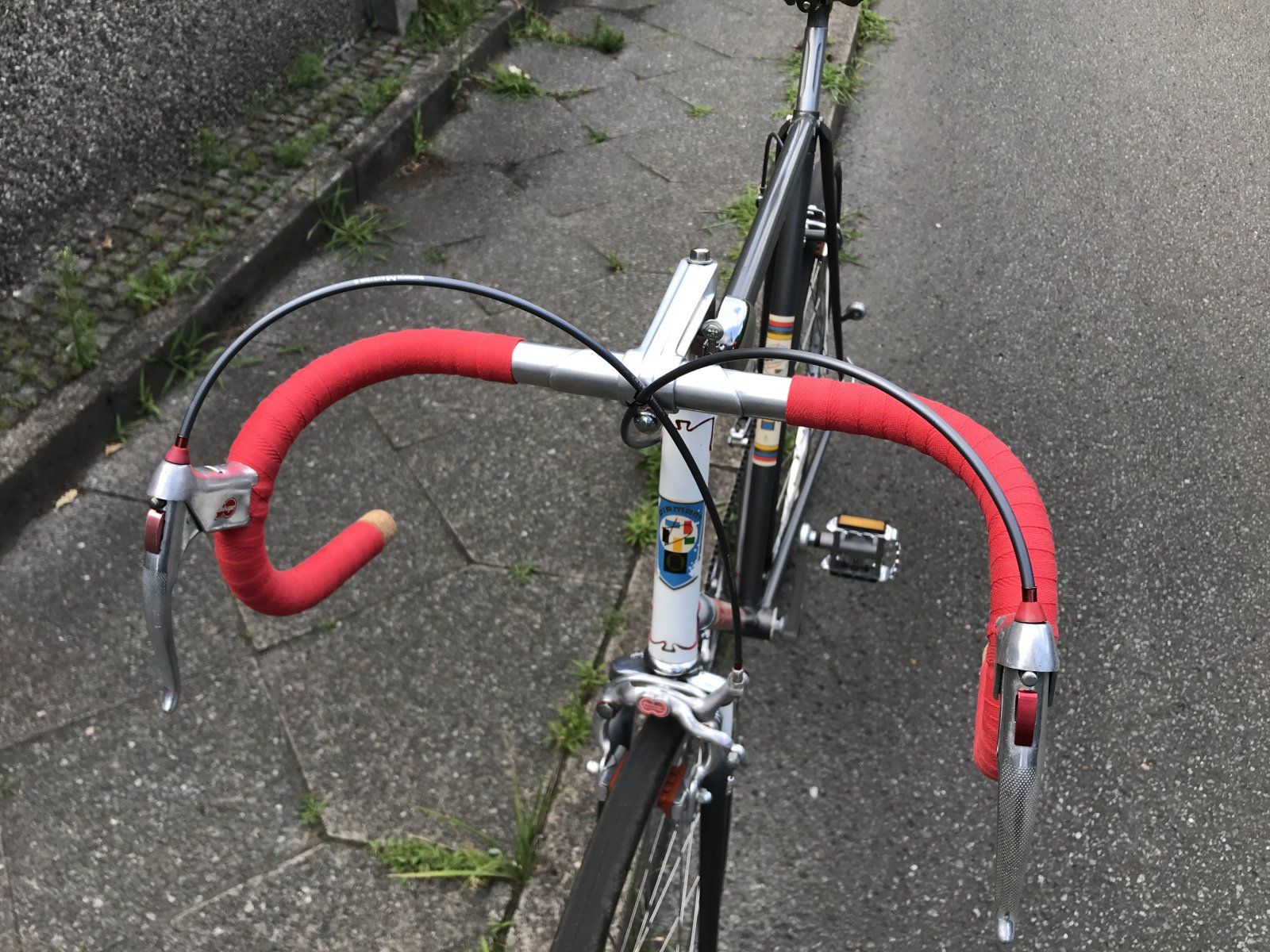

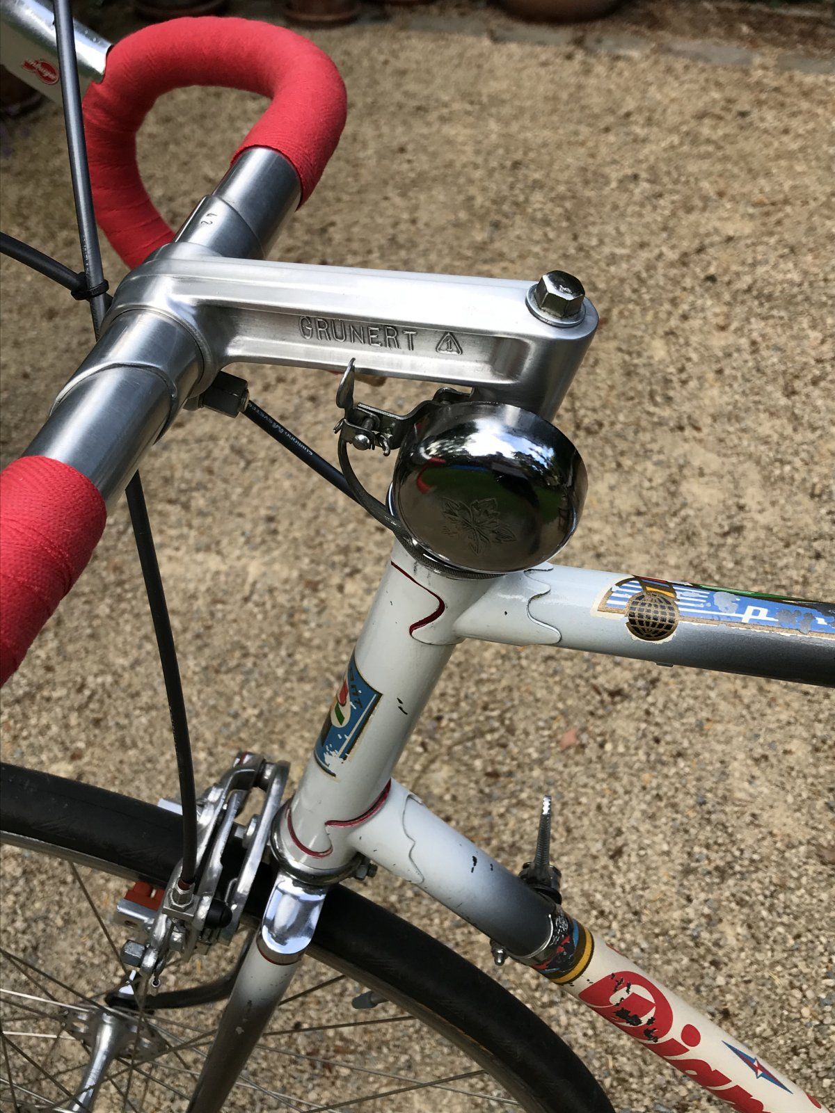

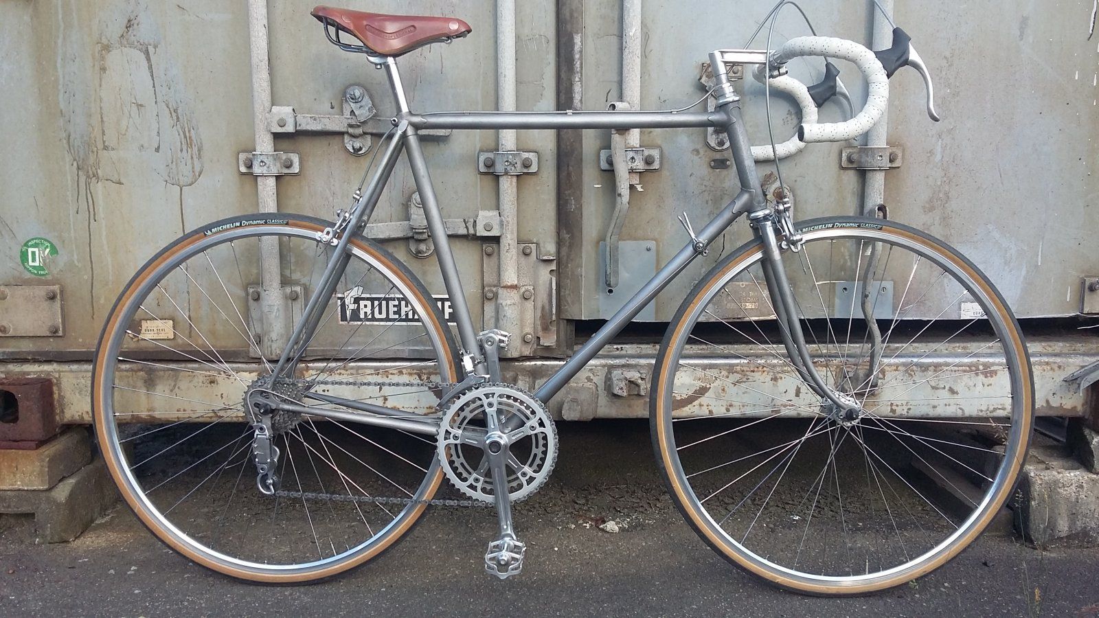

Ich habe heute mal Fotos meines nunmehr ziemlich “fertigen” East-meets-West Renners gemacht.
Der Rahmen und ich erblickten beide 1971 das Licht der Welt, allerdings auf unterschiedlichen Seiten des eisernen Vorhangs. Wobei in meinem Fall in West Berlin dieser doch sehr präsent war...
Teile aus folgenden Ländern sind nun verbaut:
DDR:
Rahmenset, Rückstrahler, langer Grünert Vorbau, 42er Lenker, Klingel, 51er Einfach Kettenblatt
BRD:
Altenburger Bremserei
Italien:
Campagnolo Schalterei, Naben und Drahtfelgen, GranSport Dreiarm Kurbel
Frankreich:
Peugeot Patentsattelstütze, Velox Lenkerband, Champagnerkorken
England: Brooks Professional Sattel
Japan:
Shimano (Vintage) 5-fach HG Freilaufkranz 14-24
Shimano (Neuzeit) Bremszüge und Pedale
BRD / China (Neuzeit):
Continental Ultra Sport 28mm Reifen
USA: KoolStop Bremsgummis und Token Innenlager (?)
Wat soll ich sagen: Es rollt gut und erfreut das Auge des Erbauers ?
(der 42er Lenker mit langem Vorbau ist eine echte Verbesserung zu vorher... wenn jemand nen 38er Lenker braucht gerne melden)
Hier, Hier, Hier! Ich habe früher nichts zu essen bekommen und bin dementsprechend gut für den Lenker geeignet.
Sehr schöner Aufbau übrigens, war der Rahmen mal aus den kleinanzeigen von einer englischsprachigen Person in Berlin verkauft worden? Wenn ja, danke, dass du ihn gekauft hast und mir ein bisschen Platz im Keller gespart hast. Hatte den ne Weile im Auge und war ein bisschen traurig und froh, als er endlich verkauft war.
Bis dahin.
ja, genau der Rahmen ist das. Gutes Auge.
Vor knapp zwei Jahren von einem netten Menschen (Italiener, meine ich mich zu erinnern) im Wedding gekauft. Er hatte den Rahmen selbst aus Köpenick, von der Radschmiede.
hat leider eine kleine Delle im Oberrohr, nahe der Sattelmuffe. Das war aber gut für die Preisverhandlung und tut der Funktion keinen Abbruch...
Wegen des Lenkers lass uns gerne separat quatschen.
VG Frank
