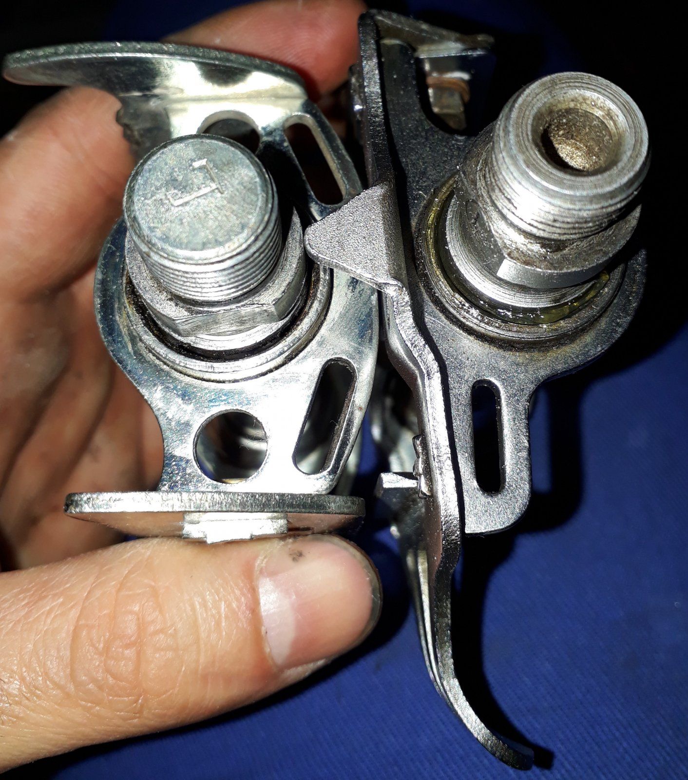

Ich habe die Welle und den rechten Kugelring gewechselt. Jetzt passt es. zufälligerweise hatte ich noch eine ganze Schachtel (Kiste) mit den Teilen ? aber min. ein Komplettes Tretlager brauche ich ja auch noch für mein drittes 167. das Preisser bekommt Campa ?

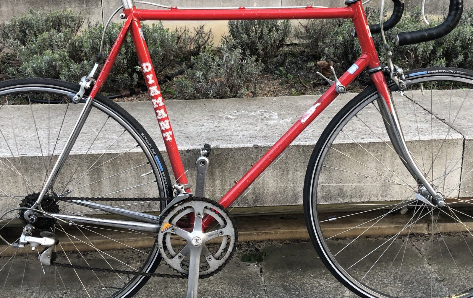

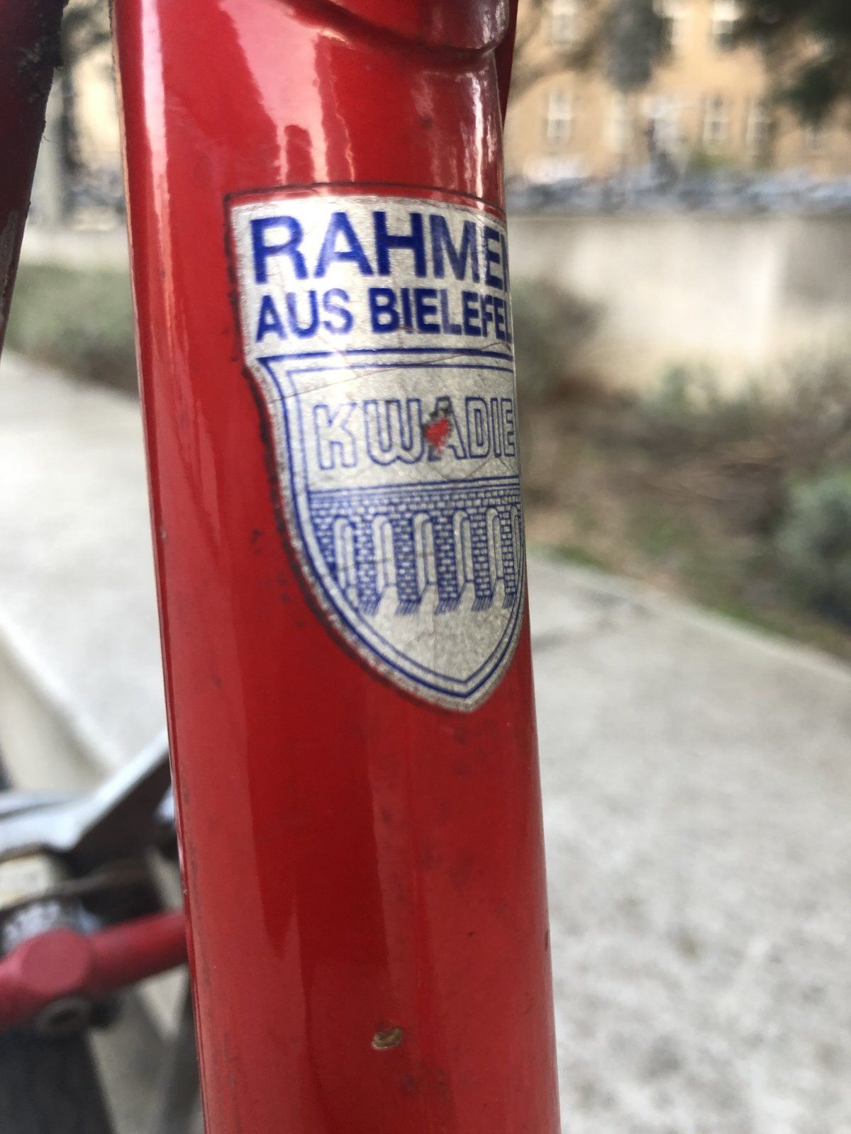

An Belgien hatte ich auch erst gedacht, aber da passt der Aufkleber "Rahmen aus Bielefeld" ja nicht zu.

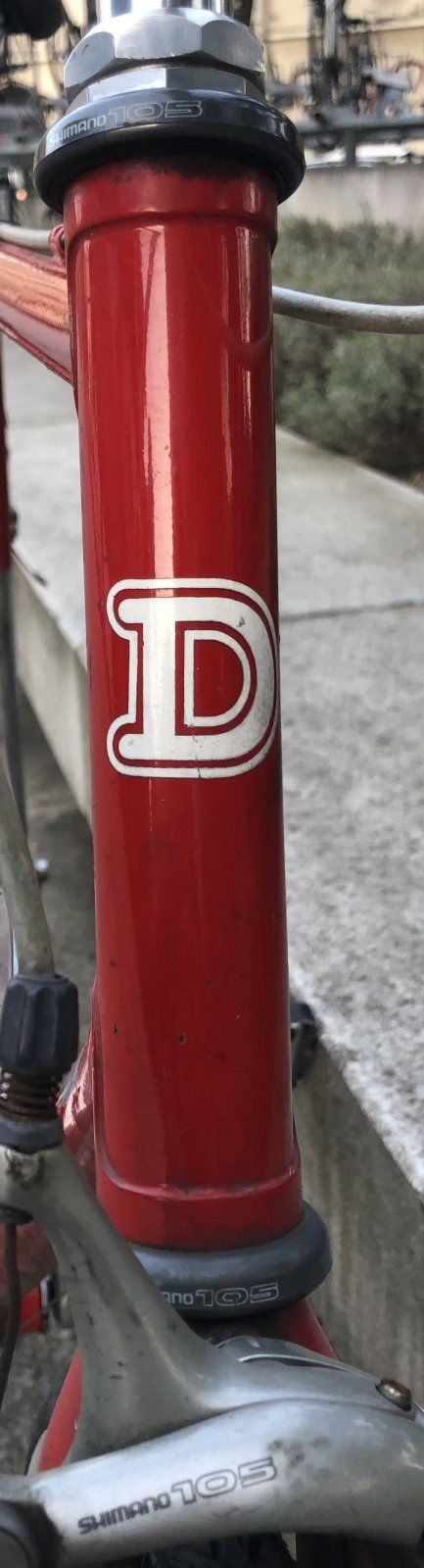

Mit dem etwas schiefsitzenden Steuerkopfaufkleber hätte ich eher vermutet, dass der Rahmen später mal zum Diamanten umgelabelt wurde. Oder sind belgische Diamant-Rahmen bekannt, die gleich gebaut sind?
Oje... ich befürchte, ich muss einem Freund vorsichtig beibringen, dass er kein Diamant hat.

Da es Bielefeld auch nicht gibt, seid Ihr einem klassischen Doppelfake aufgesessen.
Aber im Ernst:
Die Goldlinierung an und mit dieser Gabel sah ich schon mal bei OLMO oder Jantzen(Ex-Benotto-Importeur) .
Davon sind Rahmen in den90-ern auch in Berlin verkauft worden.
Möglich , das der Rahmen mal repariert/nachlackiert (Kwadie) oder aus anderen Gründen gelabelt wurde.
Das umlabeln von Rädern in Vereinen und Clubs war ja in den 90ern gang und gäbe... Stichwort Sponsoring...

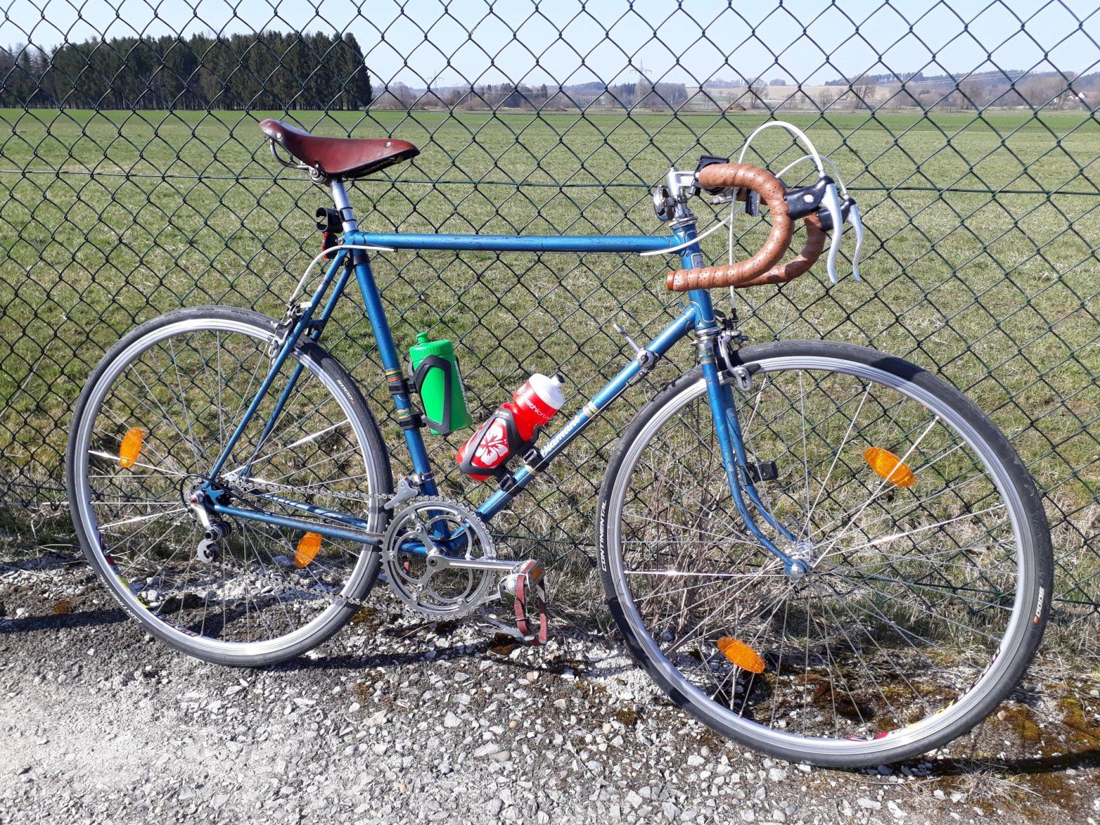

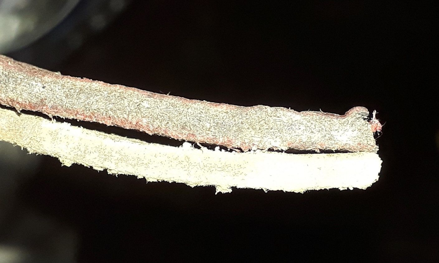

mein 167 läuft jetzt wieder auf Originalübersetzung (49/52 und 13/15/17/19). Weil Sport ja noch erlaubt ist, habe ich gestern die ersten 45km abgespult. Foto anbei. Eigentlich wollte ich auf Langstreckenpedale umrüsten, doch musste dann feststellen, dass die Riemen aus den 80ern nicht in die Schlitze der Infestos aus den 60ern passen. Muss ich mal prüfen, ob es da schmalere gab - oder weiß es jemand?

Schwer zu sagen. Aber tendenziell sind die späteren Riemen minimal dicker. Abgesehen von der etwas anderen Schnallen-/Schlaufenkonstruktion.
Meine originalen "Langstreckenriemen" gingen allerdings auch nur recht straff rein, nach Behandlung mit Lederöl.

Hach, ich habe sogar zwei DDR-Flaschenhalter im Keller, konnte mich allerdings mit der Befestigung nicht anfreunden (Metall auf Lack, buh). Daneben liegen zwei unbenutzte blaue Flaschen aus den 80ern, die aber so stark nach Plastik stinken, dass ich mich auch damit nicht anfreunden konnte. Insofern waren die "SKS Anywhere"-Halterungen vom Klassenfeind eine passable und schnell zu entfernende Alternative (Klettverschluss).
Ich kann euch ja mit Abstand hinterherfahren...
Die Riemen habe ich gerade verglichen, die alten (hier: gelb) sind tatsächlich minimal schmaler und niedriger, sodass sie problemlos in die Langstreckenpedale gleiten.
es ist doch aber hinlänglich bekannt, dass vor der Montage jeglicher Schellen deren Innenseite mit einem Stück Lenkerband abgeklebt wird. Ich persönlich schmiere Schelleninnenseiten mit einem dünnen Film (Sekunden)-Kleber ein, um den Lack vor Beschädigungen zu schützen.
Gut, ich denke drüber nach ;-)
Für alle, die das nicht so eng sehen, sind die SKS-Teile aber eine Alternative. Auf meiner 600km-Tour haben die sich bewährt.
