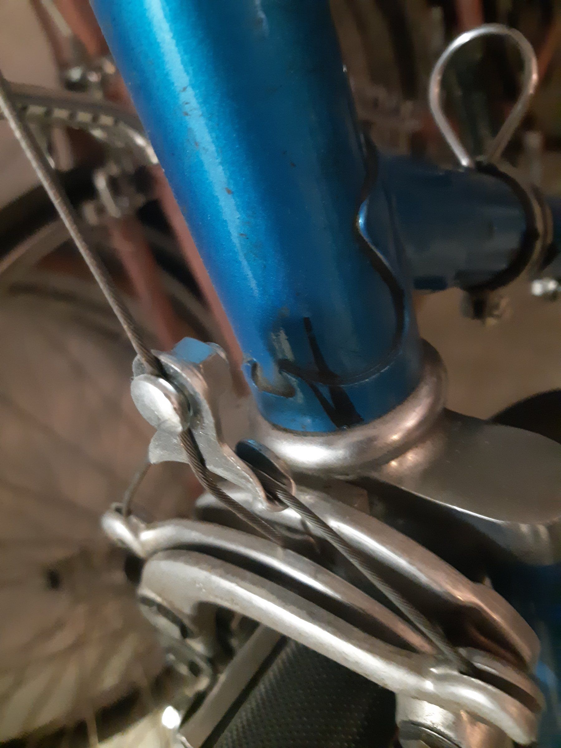

Wie bekommt man den Bremszug im "cable hanger" (mir fällt gerade kein besserer Begriff ein) fest?
Egal mit wie viel Kraft ich die Schraube festziehe, beim ersten ernsthaften Bremsen rutsch der Bremszug wieder durch und danach ist die Bremse nahezu wirkungslos, weil zuviel Zug einzuholen ist...:confused:
Der Seilzug ('Kabel') muss auf die andere Seite, direkt unter die U-Scheibe.
Montier das mal so wie in meinem Bild, und die U- Scheibe sollte auch passen, d.h. der Innendurchmesser muss so groß sein, das der Absatz der Schraube da durch passt.
Hat geklappt. Werde es nachher mal testen. Tatsächlich musste ich aber die Hänger tauschen, das die dazugehörigen Schrauben es nicht zuließen, den Bowdenzug auf die andere Seite zu bringen. :confused:

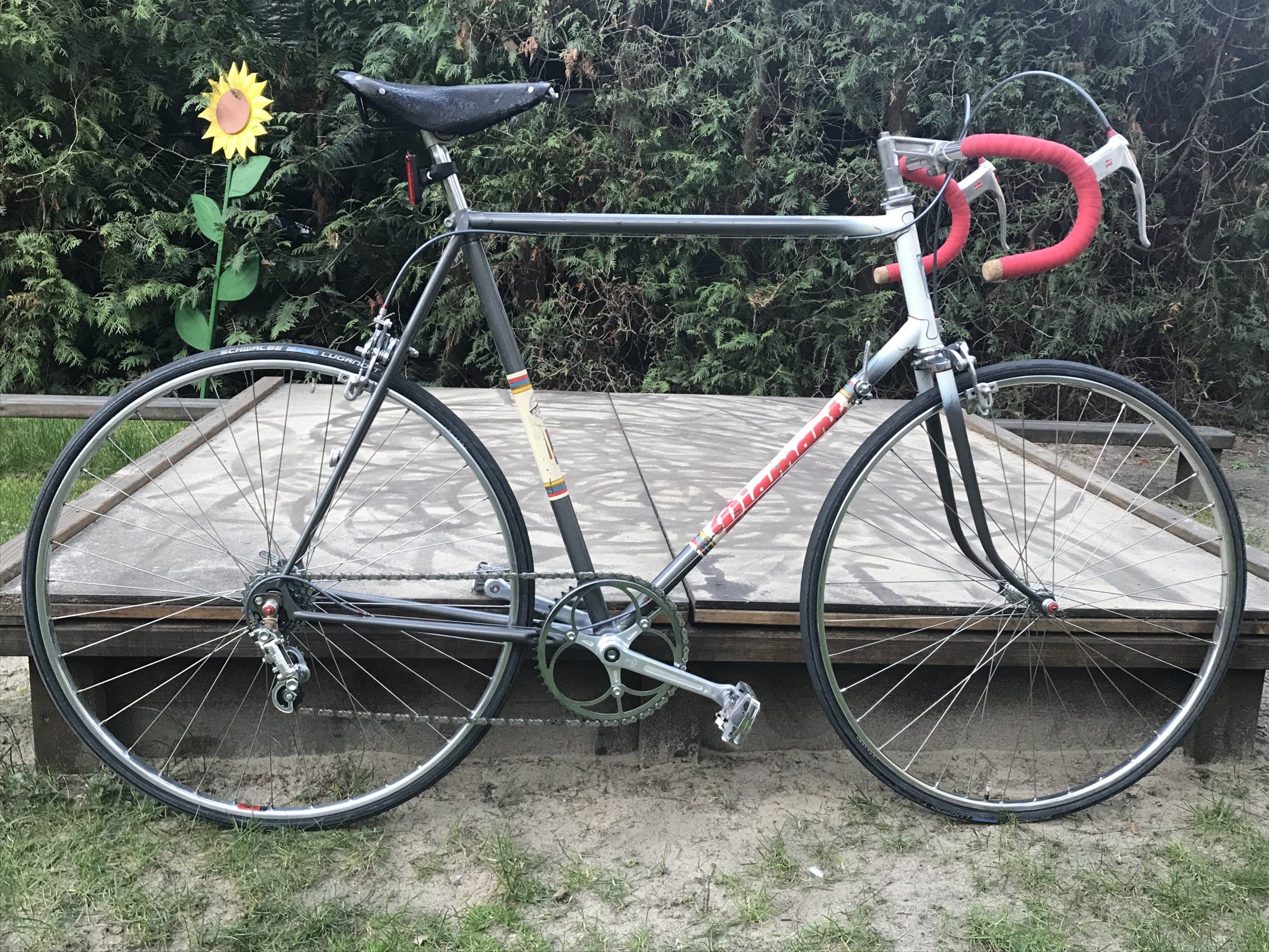

Hallo zusammen,
Ich bin jahrelang kein Rennrad gefahren, nur MTB und in der Stadt SSP.
Nun hat es mich wieder gejuckt (mein Sohn ist schuld),
Habe mir über den Winter ein Diamant Rennrad aus meinem Geburtsjahrgang aufgebaut. Basis war der nackte Rahmen im Originaldekor mit leichter Patina. Das Resultat ist nicht original aber mir gefällt es.
Sind auch mittlerweile schon so 200km drauf, und macht Spaß.
Grüße aus Berlin

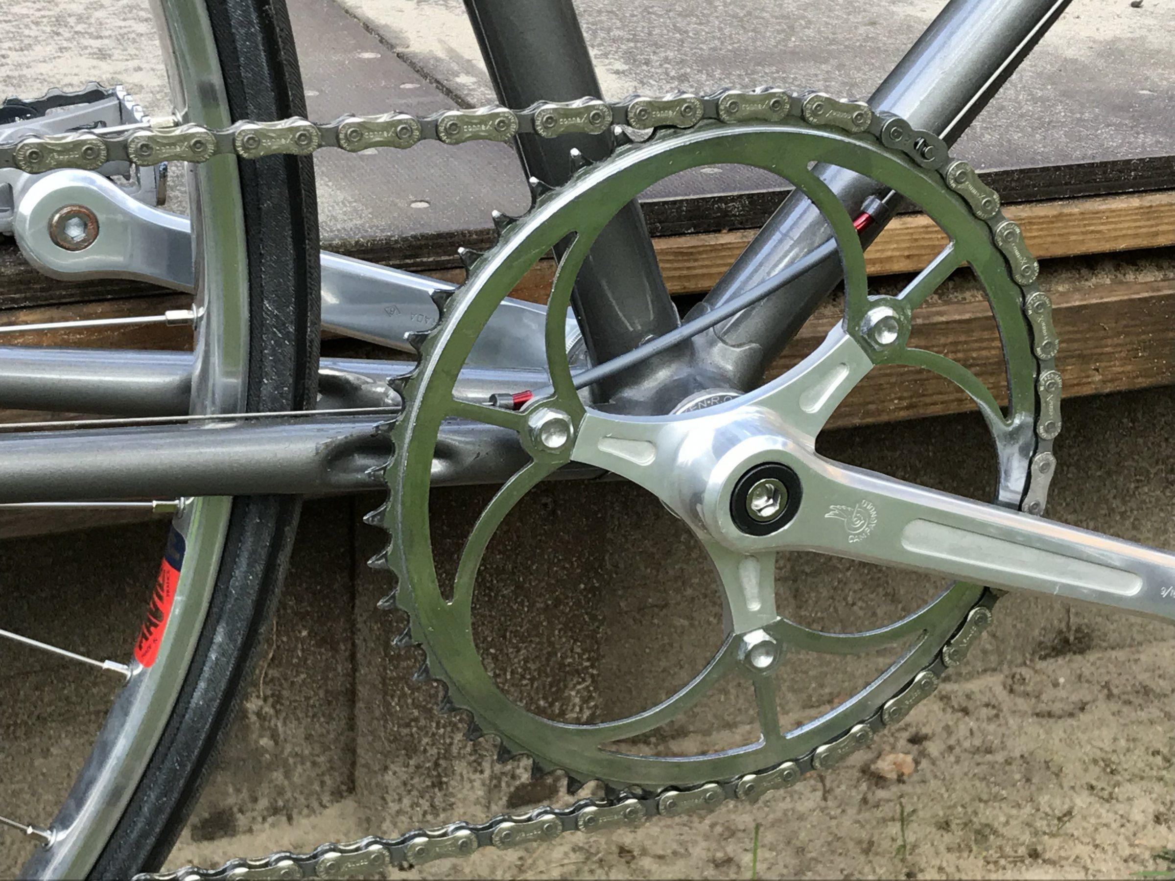

Ist das ´ne Campa G.S. Dreiarmkurbel mit Diamant Kettenblatt? :eek:
Ja, genau. Passt bestens zusammen.
Eigentlich wollte ich ne original Diamant Stahlkurbel verbauen, jedoch die, die ich seit zig Jahren rumliegen hatte (2. Serie) stellte sich als unbrauchbar heraus, weil die Wellenbohrung ausgeleiert ist...
Dreiarmig sollte es aber sei, daher die Campa. Dass das Diamant Kettenrad passt war eine kleine Überraschung. Ich finde es genau richtig, obwohl das Alu Blatt ein paar Gramm sparen würde...
P.S. die Schaltzughülle ist etwas zu kurz, s
Das wird noch korrigiert
VG
VG
Richtig gut! Gefällt mir.
@evisu
Danke, freut mich dass es gefällt.
Hatte auch viel Freude am lesen Eurer Beiträge und konnte dabei einiges über die Diamant RR lernen.
So als Westberliner ;-)

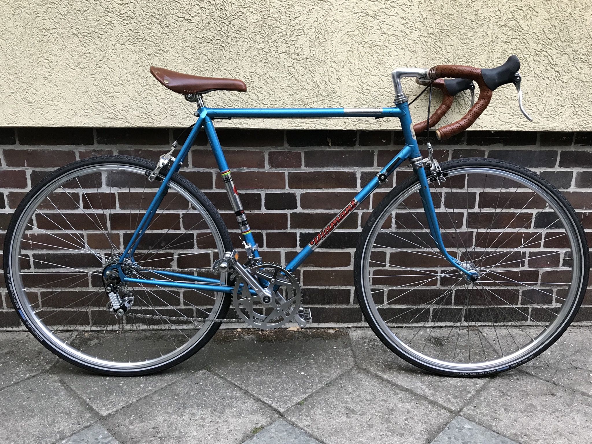

Hallo Diamant Freunde,
Heute wurde mein zweites Diamant Machwerk auf die Straße entlassen.
Basis diesmal ein später Rahmen im typischen blau; vermutlich Rennsport Rad, da es die Löcher für Lichtkabel hat und ursprünglich wohl auch den Dynamohalter, der allerdings entfernt wurde.
Der Rahmensatz kam zu uns bereits mit neuzeitlichem Lenker und Tektro Bremsen, und war daher ideale Basis fürs erste Rennrad meines Sohns.
Wir haben es mit einem einfachen LRS von Taylor Wheels komplettiert, hinten die Nabe für den schmalen Rahmen neu ausgespaced.
Als Schaltung findet hinten eine NOS Favorit und vorne ein Campa Veloce Verwendung.
In Verbindung mit einer Sugino Maxy Kurbel 52/39 und einem Sunrace 14-24 Kranz funktioniert das super.
Kleiner Fallstrick: die Sugino hat das ungewöhnliche 1/2” Pedalgewinde, so dass die Optionen für Pedale arg eingeschränkt sind, wenn man keine BMX Pedale haben will...
Fazit: ein tolles Vater/Sohn Projekt, und der junge Mann ist stolz wie Bolle.
Das erste Rennrad vergisst man nie
(Meins war ein Victoria Avanti by the way...
VG Frank
Hallo Frank!
Das sieht ja richtig gut aus, auch mit den modernen Teilen und der Rahmen scheint ja auch noch fast unbenutzt zu sein. Was ist denn das für ein Vorbau? Die meisten haben ja 22,2 mm Durchmesser und passen nicht in die Diamantgabel. Ist der abgeschliffen oder einer mit 22,0 mm? Und das Hinterrad, hast Du das von 130 mm auf 120 mm angepaßt oder auch den Rahmen geweitet?
Danke, ich finde es auch ganz stimmig.
Der Vorbau ist ein 3T.
Kam mit dem Rahmenset, und weil der Steuersatz sauber lief, haben wir das (noch) nicht auseinander gehabt.
Daher kann ich dazu nicht viel sagen, habe aber schon mal gelesen dass die normalen 22,2mm Vorbauten meist in die Diamant Gabeln passen (Vorsicht , Halbwissen...)
Rahmen ist nicht aufgeweitet,
Habe die Spacer beidseitig (symmetrisch) getauscht gegen welche von einer Renak Nabe. So passt es. Die Stange vom Schnellspanner musste etwas gekürzt werden.
P.S. der Rahmen hat schon einige Macken, auch die Dekorfolien sind nur noch von weitem schön, aber jetzt wird erstmal gefahren...

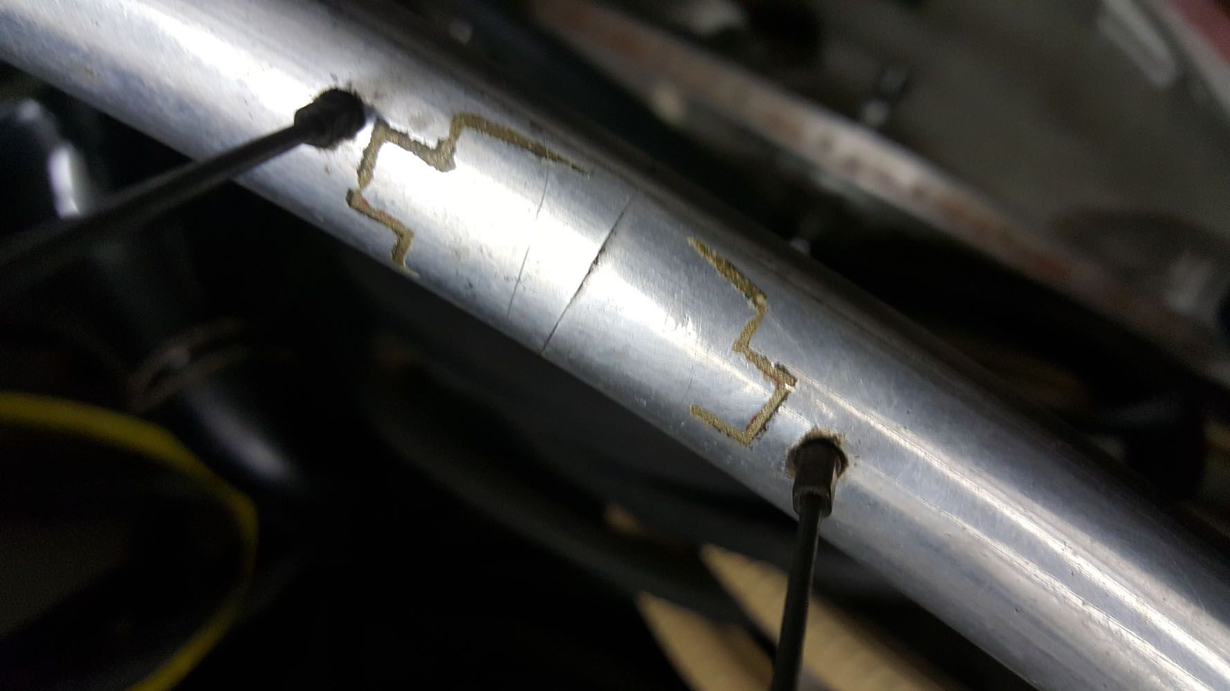

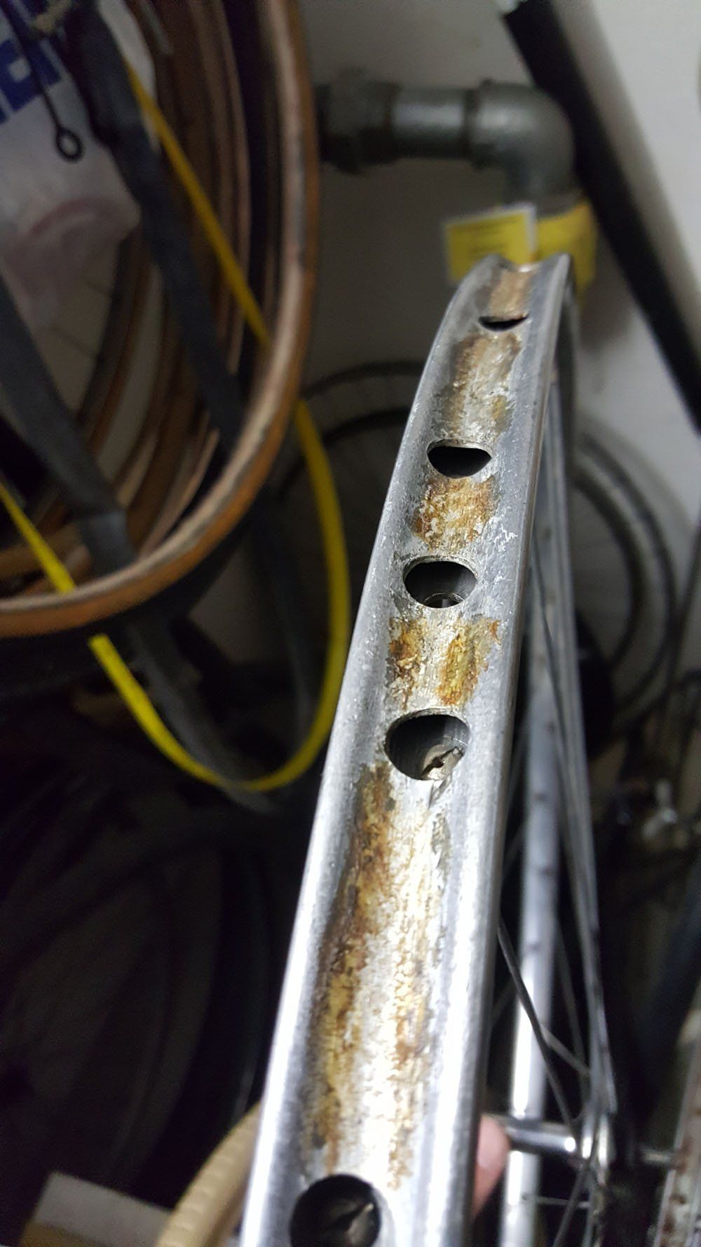

Hallo liebes Forum,
ich hab mal wieder eine Rätselfrage... :rolleyes:
Mir ist ein Laufradsatz zugelaufen, den ich nicht einordnen kann:
  • Naben FuS 1955 geprägt (vorn zweiteilig Alu/Stahl, hinten Stahl wie Sportrad)
  • Speichen verzinkt (...jedenfalls die meisten), FG 1,8, keine DD
  • Felgen für Schlauchreifen - ohne Mittelsteg o.ä.
kennt Ihr diese Felgen (vom Logo des Herstellers ist leider nur noch ein Rand vorhanden)?
676381
676378
676379
