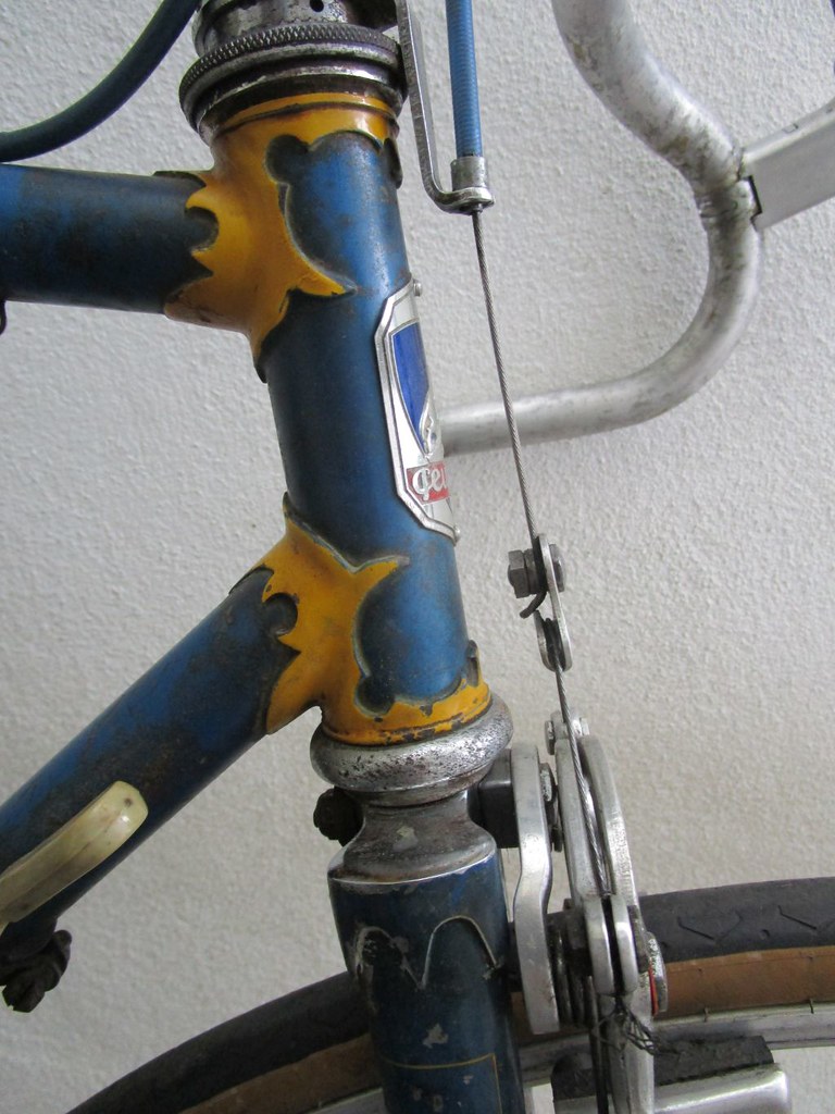

Ich habe ebenfalls ein 177er aus 1957 und hatte ein, vor längerem verkauftes weiteres 1957er Modell. Beide Gabelkronen hatten keine Bohrung. Allerdings sah es beim verkauften Modell so aus, als wäre eine vorhandene Bohrung im Nachhinein geschlossen worden.
Als ehemaliger Käufer deines 177 muss ich meinen Senf hinzugeben. Es sieht nicht danach auch, als ob da Jemand ein Bohrloch geschlossen hätte. Die "markante Stelle" auf die du anspielst sieht für mich eher wie eine Körnung aus. Also als ob die mal einer Bohren wollte, aber dann das Unterfangen abgebrochen hat.
Obwohl es auch sein könnte, dass die Markierung bereits ab Werk gesetzt wurde?! Quasi als Hinweis auf die beste Bohrposition?

Also ehemaliger Käufer deines 177 muss ich meinen Senf hinzugeben. Es sieht nicht danach auch, als ob da Jemand ein Bohrloch geschlossen hätte. Die "markante Stelle" auf die du anspielst sieht für mich eher wie eine Körnung aus. Also als ob die mal einer Bohren wollte, aber dann das Unterfangen abgebrochen hat.
Gut. Ich hatte nur in Erinnerung, dass es eine auffällige Anomalie am Gabelkopf gab. Du wirst es besser wissen.
DAS wiederum denke ich eher nicht ;)

Das erscheint mir gar nicht so abwegig: Für Bahn- und Straßengabel wurde der gleiche Gabelkopf benutzt. Der Zulieferer hat die Körnung gesetzt, im Werk wurde bei Bedarf gebohrt oder eben nicht. Vielleicht war bei der Produktion dieser Gabel nur ein bereits angekörnter Gabelkopf zur Hand. So nachlässig lotsparend manche Diamant-Rahmen gelötet waren, darf man keine besondere Detailverliebtheit erwarten.
Klingt als Arbeitsthese brauchbar.
Nur was die Qualität der 167er und 177er angeht, will ich widersprechen. Die sind schon schön und sauber gearbeitet.
Müsste dann nicht aber jede Gabel diesen Körnerpunkt haben? Oder meinste der wurde dann mit Lot verschlossen wenn man ihn nicht brauchte.
Und bei manchen Gabeln (wie meiner) wurde halt auch mal geschlampt?

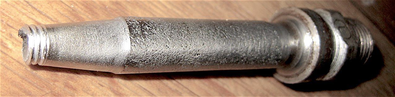

MALHEUR MALHEUR .. Mir ist gestern bei einer Routinefahrt die Achse des linken Pedals gebrochen. Daher die Frage n die Runde, ob evtl jemand eine
linke Pedalachse für ein INFESTO Langstreckenpedal, hohlgebohrt abzugeben hätte.
Natürlich würde ich gegebenenfalls auch einen Satz Pedalachsen nehmen. Vielen Dank!!

Zeig bitte mal Fotos. Ich kenne keine Hohlgebohrte Pedalachse. Das kann eine Wissenslücke von mir sein aber auch eine Schwachstelle der hohlgebohrten Achse.
Im allseits beliebten Nachschlagewerk gibt es diesbezüglich Wissenswertes ..
http://ddr-fahrradwiki.de/Pedale#Modelle_Rennradpedale
Die Hohlbohrung als vermeintliche Schwachstelle, welche letztendlich zum Defekt der Achse führe, zu identifizieren, bietet sich auf den ersten Blick natürlich an. Die Achse ist jedoch am Konusgewinde, das jenseits der Bohrung liegt, gebrochen. Daher würde ich hier eher profane Materialermüdung als Auslöser des Schadens verantwortlich machen ..

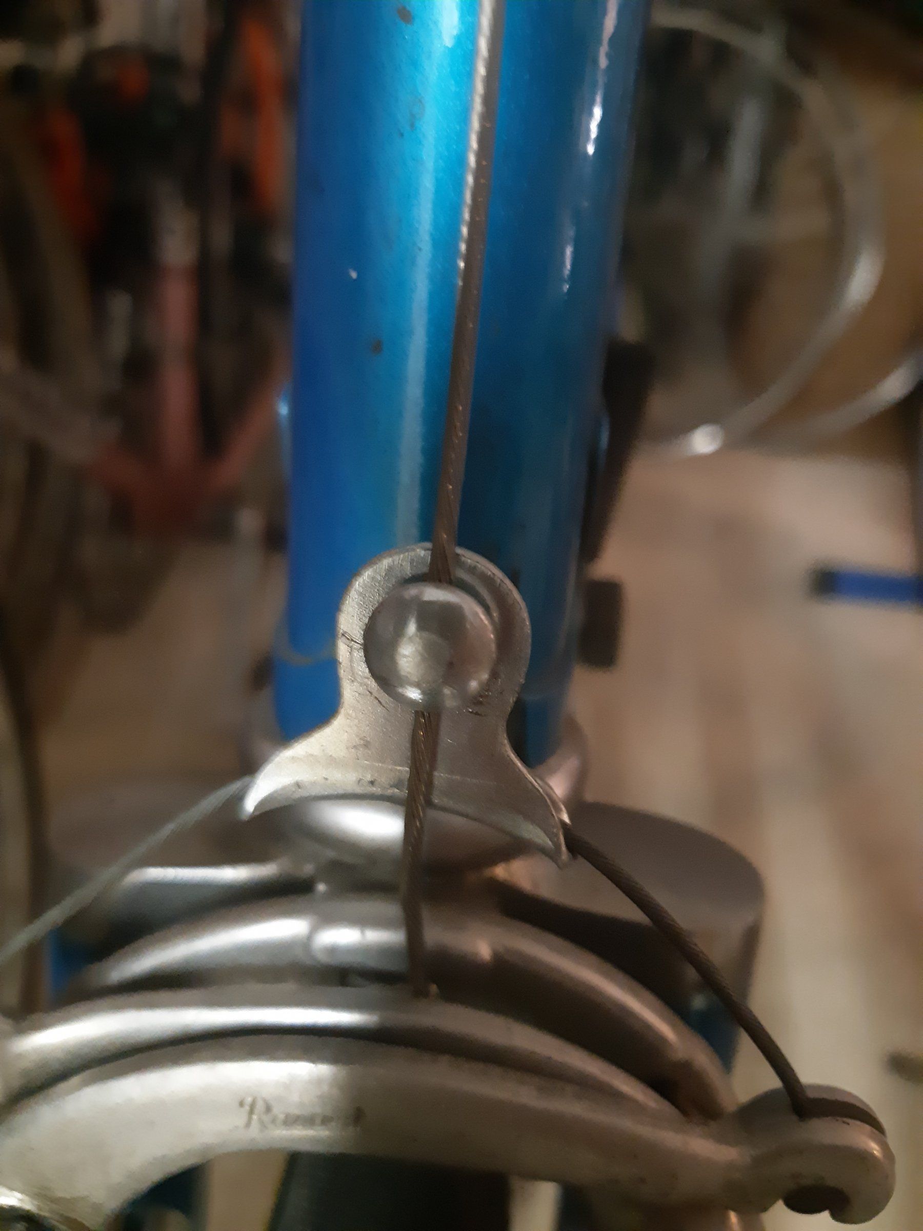

Ich hätte auch noch eine Frage hierzu:
Wie bekommt man den Bremszug im "cable hanger" (mir fällt gerade kein besserer Begriff ein) fest?
Egal mit wie viel Kraft ich die Schraube festziehe, beim ersten ernsthaften Bremsen rutsch der Bremszug wieder durch und danach ist die Bremse nahezu wirkungslos, weil zuviel Zug einzuholen ist...:confused:
Das sollte so aussehen, und ich vermute es fehlt eine U-Scheibe, deshalb bekommst du kein Klemmdruck auf den Zug.

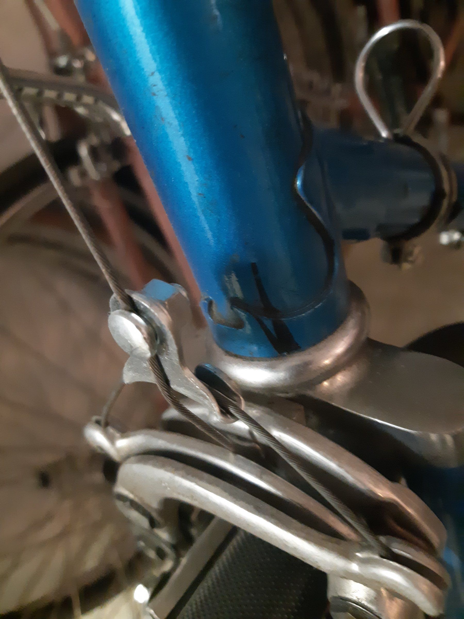

Montier das mal so wie in meinem Bild, und die U- Scheibe sollte auch passen, d.h. der Innendurchmesser muss so groß sein, das der Absatz der Schraube da durch passt.
