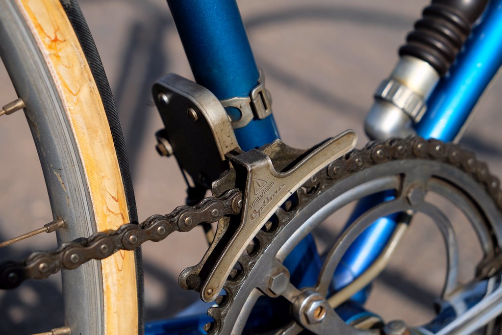

Theoretisch hält ja auch der Zug für den Umwerfer die Zugführung schon fest, solange er nicht in "null"-Stellung absolut ohne Spannung ist.
Ich werde es mal mit dem Reifenklebeband ausprobieren und berichten, falls ich negative Erfahrungen damit mache. :)

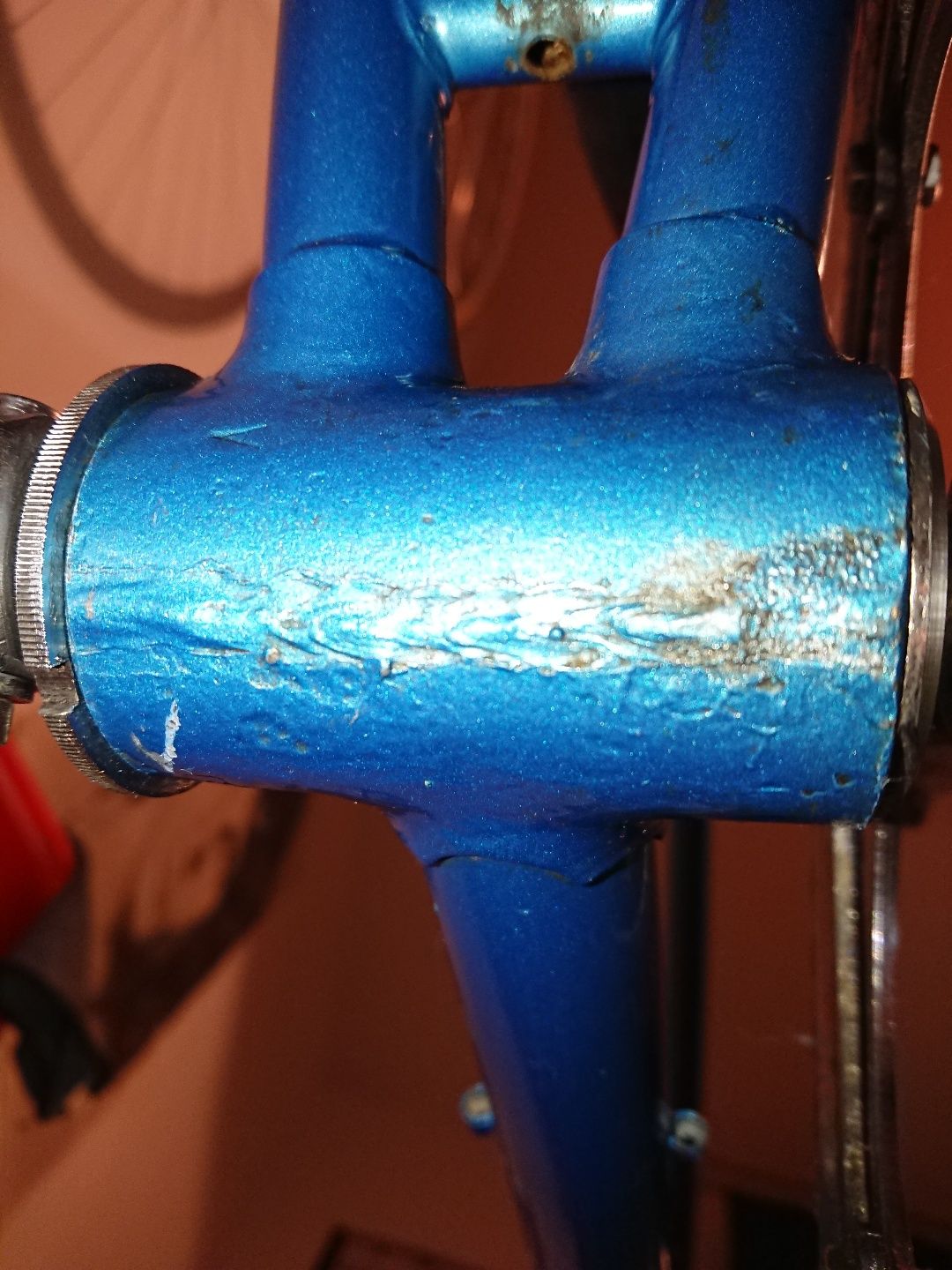

Ich weiß natürlich nicht, wie gut die Schweißnaht bei deinem Exemplar ist. Normalerweise ist die gut durchgeschweißt und hält ein kleines Löchlein aus. Außerdem ist das Tretlagergehäuse ziemlich großzügig dimensioniert. Natürlich sollte die Bohrung ordentlich entgratet werden.
Das wird dann im Fall einer schlechten Erfahrung mit der Klebe-Variante die Konsequenz sein. Für eine Blechschraube muss das Loch ja wirklich nicht riesig werden.
Vielen Dank erstmal für die Meinungen.
Hier mal ein Eindruck der Tretlagermuffe.

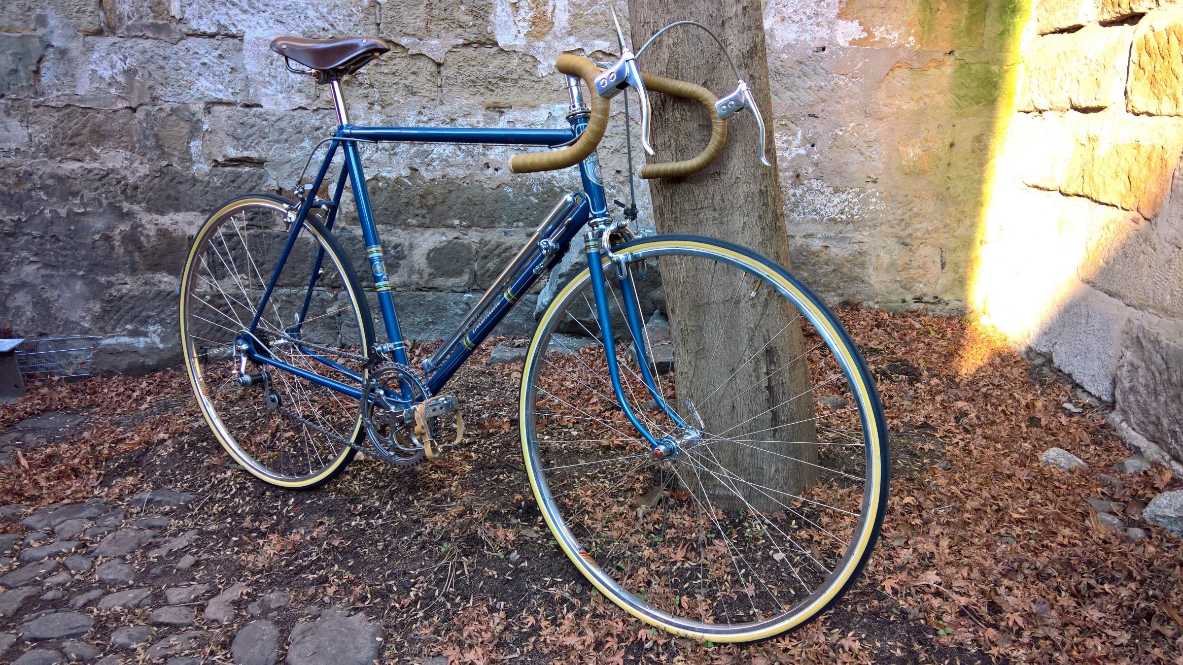

Und der momentane Zwischenstand, heut haben wir die Laufräder aufgebaut, die Zentrierung mache ich morgen noch in Ruhe. Der Rest ist erstmal zur Ansicht dazugesteckt.
Auf solche neumodischen Experimente würde ich verzichten! :D Ich hatte das gleiche Problem an meinem Elsner und habe einfach den Bowdenzug mittels klassischer Zughülle um die Tretlagerhülse geführt und letztere dann nach der notwendigen Umlenkung (auf dem Weg nach oben) einfach enden lassen. Ohne jegliche zusätzliche Befestigung dieser usw. funktioniert das super und nach meinen Infos wurde das damals selbst von den Profis in der Stadt mit den drei "O"s so gemacht. :daumen::D
Wow, großartiges Rad. Ist das Band das Tressostar, wie heißt die Farbe? Die würde ich meinem 167 gern anwickeln.
In Ordnung, die letzten Kleinteile sind auf ihrem Weg und ich werde es mit der Hülle "untenrum" ausprobieren.

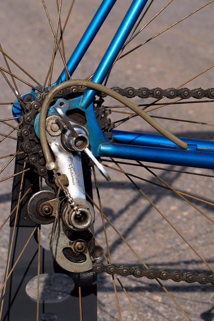

In puncto der Viergang-Schaltung gibt es keine Überraschungen, sondern wie beim Baujahr erwartet, die leicht "facegeliftete" erste Ausführung, mit dem Optima-Schriftzug am Ausleger, der Betriebsnummer am Kettenleitblech und dem Speichenabweiser-Knubel an der Stelle, die im Fall der Fälle zu allerletzt Kontakt mit dem Hinterrad bekommt :D
Davon, dass bei der "Entwicklung" der Schaltung Vorbilder von Huret und Simplex auf den Schreibtischen der Erfurter Ingenieure lagen, kann man vermutlich wohl ausgehen.

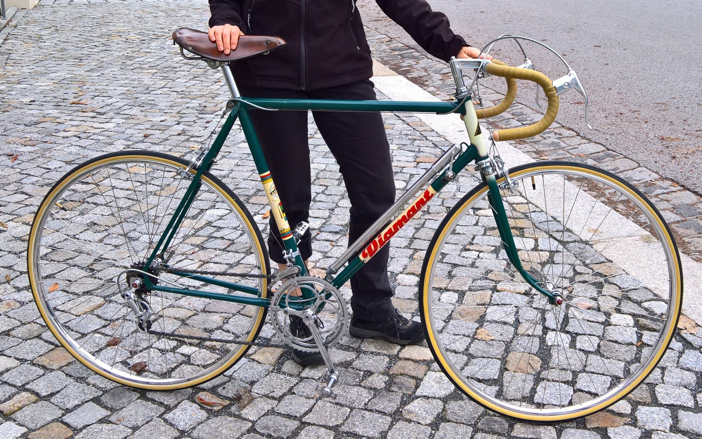

Schönes Rad übrigens, Abzüge allerdings für die Schellenhebel.
Für die Schellenhebel hatte sich schon ein Vorbesitzer vor vielen Jahren entschieden und da der Anlötsockel auf der linken Seite schlampig gelötet war, ist dort auch noch des Drehteil mit Innengewinde abgefallen (es gab nur einen winzigen Punkt Hartlot). Schon um den Lack zu erhalten, habe ich es dann dabei belassen und irgendwie ist es ja auch authentisch. ;)
Beim Lenkerband handelt es sich um ganz banales Textilband in weiß oder hellgrau (https://velo-classic.de/oxid2/Rennrad/Lenkerband/Lenkerband-TEXTIL-LEINEN-weiss.html / https://velo-classic.de/oxid2/Rennrad/Lenkerband/Lenkerband-TEXTIL-LEINEN-hell-grau.html). Dieses habe ich dann (wie früher üblich) zwei oder dreimal mit (Clou Streich-) Schellack (und zwar genau diesem: https://www.obi.de/schellacke/clou-...rben&msclkid=aaec0a8268c71f64389c568819fd6307 ) überstrichen und mit feinem Sandpapier überschliffen. Nach dem entfernen des Schleifstaubes erhält man eine tolle Oberfläche, die sich sehr angenehm anfasst.
Das habe ich schon an mehreren Rädern so gemacht.
Schellacken steht bei mir auch noch auf der Liste der Arbeiten für das 167. Wie verhält es sich denn dann mit dem Entfernen des Lenkerbandes? Dringt der Schelllack nur in das Band ein oder bildet er eine Schicht um das Band?

Der Schellack dringt ins Band ein, aber nicht bis auf den Lenker. Es lässt sich bei Bedarf eigentlich problemlos entfernen. Je mehr Schichten Du aufträgst, um so dicker wird die Lackschicht und um so mehr glänzt es natürlich. Ich habe das Ganze, wie oben schon beschrieben, etwas überschliffen, weil es mir vorher zu rauh war. Man kann natürlich nach dem Schleifen noch eine letzte Schicht drüber streichen. Die Fasern vom Lenkerband stellen sich dann nicht mehr auf.
