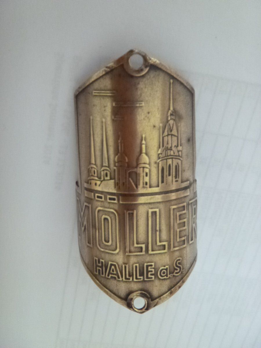

Schönes Modell wenn original mit 1Zoll Kette, Originallack, Gabel und verstellbaren Bahnvorbau sowie Stahllenker, aber so muss man großer Fan vom Fahrer sein.
Als alter Radkulturbanause/-ignorant wüsste nicht mal, wer Erich Möller überhaupt ist. :rolleyes:
Doch wenn er in den 30ern Weltmeister wurde, wirds wohl nicht mehr allzuviele harte Fans geben. :D
Also was bleibt? Laut Wiki baute Möller nach dem 2.WK eigene Räder. Oder er labelte eben Diamanten um ;) Bleibt also im besten Fall ein Diamant, dass jemand "im Westen", der 1930 Steher-Weltmeister war mit seinem eigenen Namen beklebt hat, und dass dann irgendwann später mit irgendwelchen Teilen komplettiert wurde...da finde ich 2.800€ nicht zuviel :D
