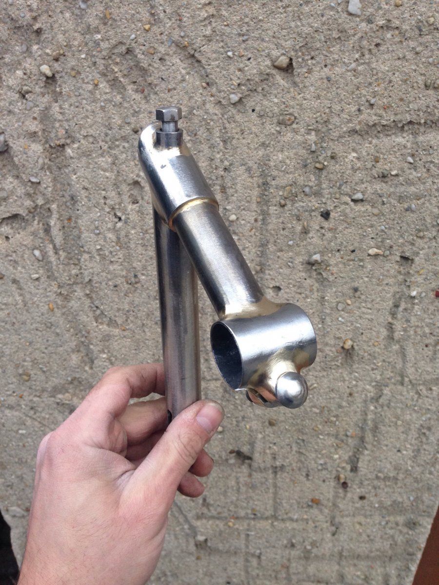

Mich hätte der Rest des Rahmens interessiert da kann man so schöne Sachen daraus bauen

Hm, mit Nervex-Muffen? Woher weiß der- oder diejenige, dass es wirklich nen Textima sein soll? Erkennt Ihr dafür Anzeichen?
Die Rahmennummer würde in´s System passen. Nervex-Muffen sind in der Tat ungewühnlich, aber grade bei den gemufften Rahmen musste man oft improvisieren und griff auf ein breites Spektrum von vorhandenem Material zurück...anscheinend eben auch Nervex. Das macht gemuffte Textima auch so spannend ;)
Ausfallenden, Rahmennummer und diese Sattelrohrverlängerung sind textima. Auch genau diese Gabel habe ich schon bei textima Rahmen gesehen. Diese Muffen sind mir allerdings auch neu. Die sehen irgendwie wie selbst gemacht aus. Vielleicht ist das eher ein Versuch/Prototyp/Übung gewesen. Der Rahmen sieht ja auch ungefahren aus (>>Ausfallenden). Also nicht so richtig serienreif ;)
Die gemufften textima Rahmen haben tatsächlich alle unterschiedliche Muffenformen. Da wurde genommen, was gerade "greifbar" war.
Interessant wäre noch das Stützenmaß!
Ich glaube nicht das das einer von Textima ist die Stege sind schlecht eingelötet die sitzmuffe ist im rohzustand eingelötet ohne Feinschliff und die oberste Klemmschraube ist auch nicht der Hit das hat keiner ausgeliefert
Die Muffen waren früher kein Problem mit Beziehung
