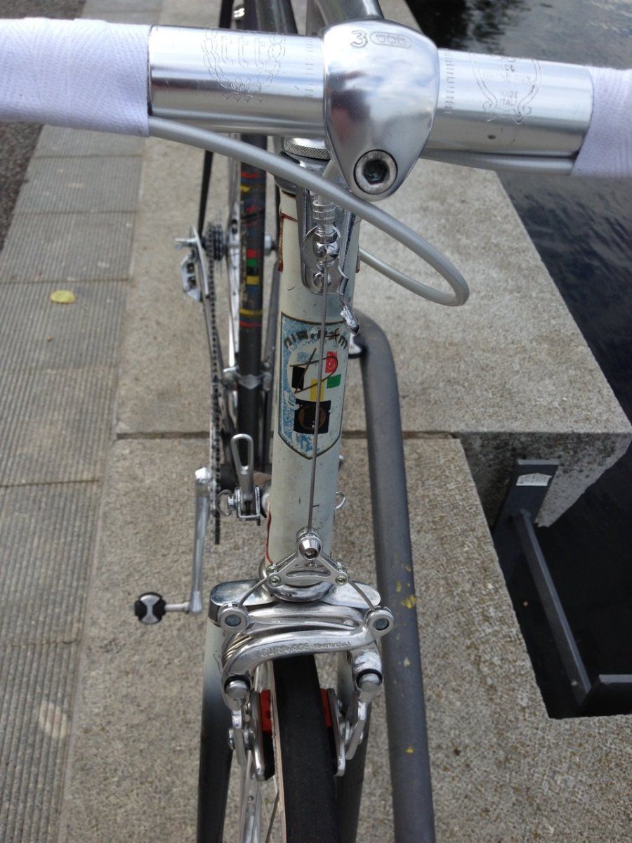

Die Kurbel schaut Klasse aus und passt da wunderbar dran. Sag welchen Vorbau hast du verwendet und was für schöne Bremshebel sind das? Ich mag weiß nicht so sehr an einem Fahrrad hätte mich für das Lenkerband und Reifen eher an dem braun des Cambium orientiert.
Der Vorbau ist ein 3TTT Record Strada, den es noch antiquarisch gibt.
Die Bremshebel sind aktuelle Dia Compe BL-07 mit abgenommenen Gummihüllen.
Der Vorbau ist relativ hoch eingestellt, damit der Bogen für den Bremszug der vorderen Mittelzubremse nicht zu scharf ist.

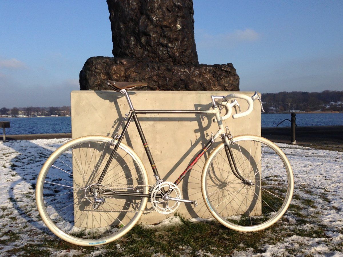

Ich finde die Farbverläufe ganz ansprechend.
Vorne passend zum Steuerrohr das weisse Lenkerband, verlaufend in das dunkle Anthrazit des Rahmens und dazu passend der Sattel. Und der Rest in chrom, mehr oder weniger.
Die hellen Reifen heben sich gut vom Rahmen ab. Aber dann in 622-23 für das filigrane Rad.

Es war Zufall, daß diese Panaracer Pasela Reifen in Größe 622-28 an das Diamantrad kamen; und sie machen, wie ich fine, eine gute Figur - Rad und Reifen. Die Reifengröße ist heftig, aber funktioniert gut. Die elegantere Variante, für die kommende Saison geplant, sind die gleichen Reifen in 622-23.
Ursprünglich war ein Huret Schaltwerk und Umwerfer verbaut, aber so richtig passten diese Teile nicht zur Kurbel. Die Suntour Superbe Pro Komponenten sind nun schon ein großer zeitlicher Sprung, machen aber am Rad eine gute Figur und umgekehrt. Ich hatte das Glück, diese Teile neu zu erwerben.
Der Rahmen wurde intensiv poliert und eingewachst. Und wird nicht neu zu lackiert.
So kann der Rahmen eine Geschichte erzählen, außerdem hat mich das Rad letztes Jahr gut über die Alpen gebracht.
Ein kleiner Schönheitsfehler ist die abgebrochene Rücklichthalterung. Meine Idee ist, den Rest zu entfernen und eine neue Halterung an die Strebe zu kleben. Als Rücklicht würde die Femto von Lezyne gut passen. Die Befestigung müßte nur etwas angepaßt werden.
Vielleicht konnte ich dem einen oder anderen ein paar Ideen und Anregungen geben, wie ein Diamantrahmen - von 1967 - neben dem Originalaufbau auch neu aufgebaut werden kann.

Gefällt mir gut, dein Rad. Biste echt mit´m Diamanten über die Alpen? Sehr schön...eine Tat, die des Hannibal ebenbürtig ;) Graues Stahlrad, graue Kriegselefanten...für mich beides bewundernswert.
Die weißen Reifen sind sicher ... joa ... vom persönlichen Geschmack abhängig...ich fände schwarze mit brauner Flanke auch besser, aber Reifen sind ja Verschleißteile. Sprich: Da kann man ja auch mal probieren.
Die abgebrochene Lasche ablösen ist sicher eine gute Idee, aber wie? Beim ablöten nimmt der Lack Schaden (schade drum). Kriegste das kleine Rücklicht (oder ein vergleichbar kleines mit dieser Gummiringbefestigung) da nicht so angebracht, dass der Rest der Lasche "elegant" drunter verschwindet?
Den Laschenrest kannste ja als Auflage für ein anderes Rücklicht nehmen. Original war ja auch nur ein Katzenauge dran, also sowieso nix für den Alltaxgebrauch.
Schönes Rad übrigens. Bei den Bremsen sind Aerohebel aber unangebracht.
