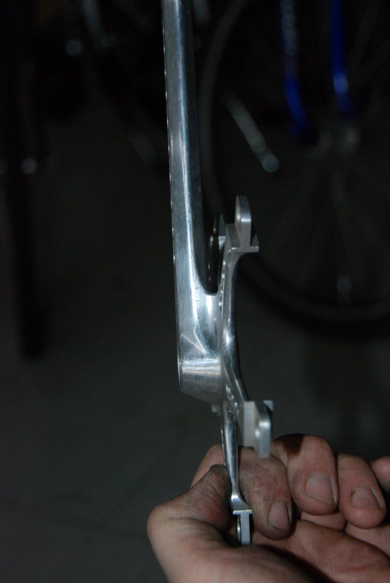

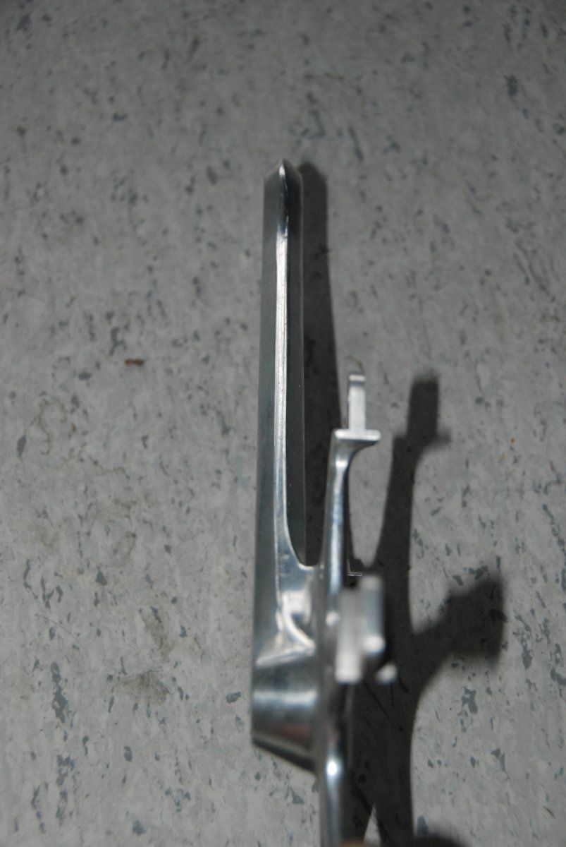

Also falls wir beide vom eBay-Rahmen reden, sehe ich da total tiefe Abdrücke von Konter- und Achsmuttern. Eigentlich sehen die Ausfallenden sogar ziemlich geschunden aus. Nur ist später (oder vor kurzem?) halt nochmal jemand mit dem Silberspray drüber.
Ansonsten spricht meines Erachtens ausschließlich die Art der Rahmennummer für ein Nordstraßenprodukt.
Die mir bekannten Textima-Ausfallenden sind jedenfalls kürzer und an der Unterseite gerade. Außerdem geht der Bogen der erhabenen Fläche vorn bis an den Rand.

Ich glaube die Ausfallenden die du hier zeigst sind nachbearbeitet. Habe bei einigen frühen Textimas lange Ausfallenden gesehen, genau wie bei dem Rahmen in der Auktion. Ich finde der Rahmen hat mehrere Details die zu einem Textimarahmen passen. Und die Rahmennummer passt auch.

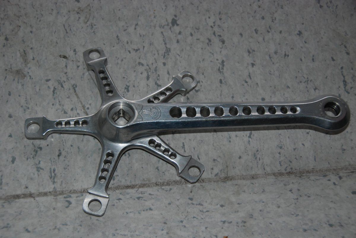

Hier mal ein par unverbaute textima Bauteile alles im Rohzustand
In der tat hat man ausfaller an bahnrädern vorwiegend die von Diamant benutzt aber auch campa und cinelli
Textima hatte immer Druck bekommen vom Institut für Leichtbau und Institut für Aerodynamik die haben einen riesen Aufwand betrieben im windkanal die ddr hatte nur 2 davon ein in dresden in der flugwerft und ein in berlin bei der fes alles war wissenschaftlich belegt niemand hat etwas gebastelt!
