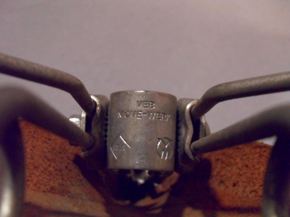

Guten Abend Freunde des gepflegten Diamantfahrrads,
von meinem Restaurationsprojekt ist ein Möve-Sattel übriggeblieben (ich habe mich dann doch für den farblich besser passenden Brooks entschieden).
Farbe ist Rotbraun, der Zustand ist den Fotos zu entnehmen, das Gestänge sieht noch gut aus und nachgespannt wurde der Sattel noch nicht.
Meldet euch einfach mit einer Preisvorstellung.
