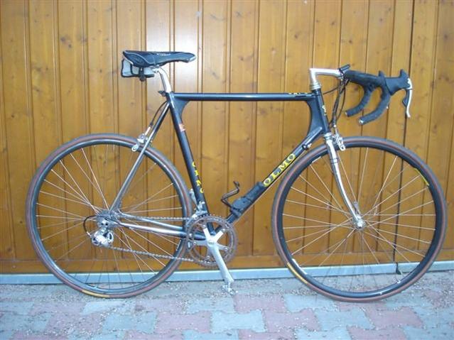

Halterwechsel im Forum!
AW: Rund um`s DIAMANT - Technik-Touren-Typen. - Teil 2
Wer hat das häßliche Teil gekauft?
