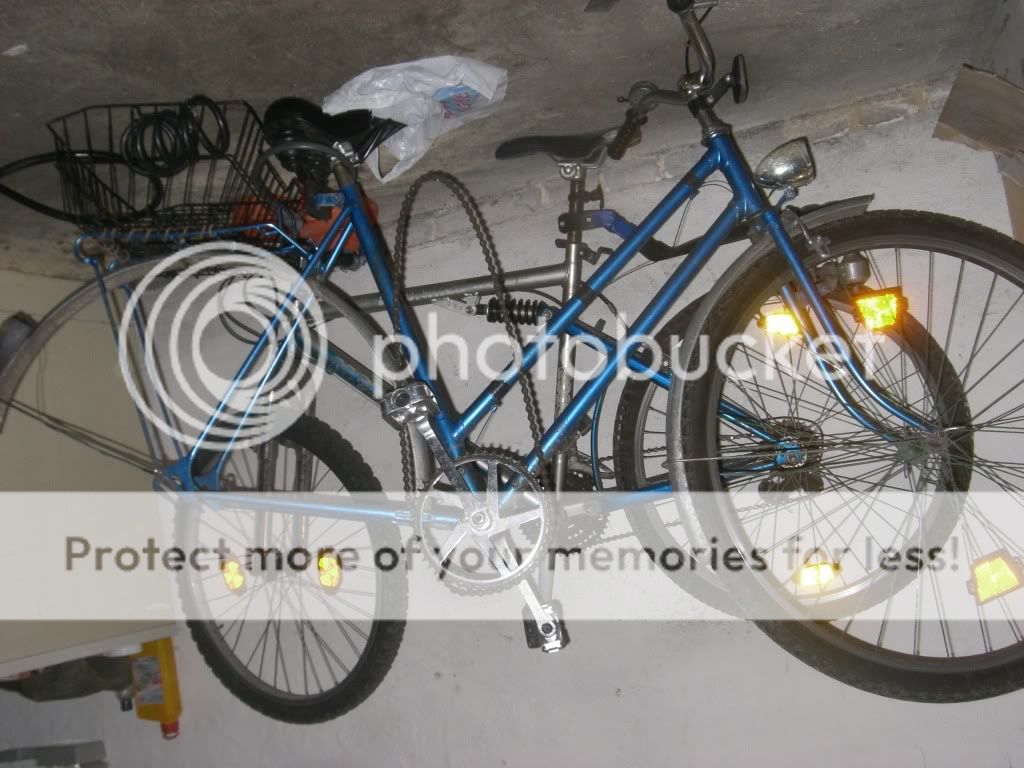

Hallo Ihr Diamantfahrer.
Ich konnte mich leider nicht durch alle 132 seiten lesen, aber vielleicht beantwortet ihr trotzdem meine Fragen. Ich bin auf der Suche nach der "Geschichte meines Rades".
Ich verlinke euch mal ein Foto des Rades, mit ausgebautem Hinterrad, da dort Speichen gerissen sind.
Als erstes würde mich interessieren, um was für ein Rad es sich handelt. Ich tippe laut
http://www.heikosdiamantrad.de.tl/Diamant_-Fahrr.ae.der.htm
auf ein Damen-Sportrad Modell 109 "Diamant". Auf dem Foto ist aber ein anderer Gepäckträger. Kann ja alles schon getauscht worden sein. Das Fahrrad gehört meiner Mutter.
Hier das Rad als Bild
Weitere Fotos hier
http://s153.photobucket.com/albums/s217/junktschep/?action=tags&current=Diamantrad
(z.B. mit Rahmennummer: mMn steht dort 7687660, oder ist es doch kein Diamantrad? weil die Nummer doch auf dem Tretlagerrohr stehen müsste?! da guck ich morgen dann noch mal.
Was ist das für eine Kurbel an dem Rad - gehört die da ran?
Ist es legitim das Rad mit einer Favorit Rücktritt-Nabe zu fahren? --> Das führt mich zu meinem Hauptanliegen. Die jetzige Felge ist wegen zerbrochener Speichen zerkratzt (schleifte an der hinteren "Schwinge"), innen verrostet und stark unrund. Welche gehört normalerweise an das Rad und wo bekomm ich die vielleicht noch?
So das langt erstmal. Die ganze Geschichte würde den - Achtung Wortwitz - Rahmen jetzt sprengen. Erzähl ich aber gern bei Interesse.
Mfg Franz aka junktschep

AW: Rund um`s DIAMANT - Technik-Touren-Typen. - Teil 2
Danke GTdanni. Woran genau erkannt? am Rahmen?
Das kann sogar sein, weil - jetzt kommt die Geschichte - mich meine Mutter immer mit Kindersitz zum Kindergarten gefahren hat. Anfang der Neunziger kam sie dann mal aus dem Gebäude und ihr Diamant war um eine Laterne gebogen. Der Autofahrer hatte "freundlicherweise nen Zettel ans Rad gemacht". Jedenfalls wollte miene Mutter dann genau so ein Rad wie vorher. Da wurde sie dann wohl ein wenig übers Ohr gehauen.
MfG junktschep
Schön wenn man noch eine Geschichte zu dem Rad hat.
Man erkennt das Mifa z.B. an der Gabel, die Diamantgabel hat einen innen gemufften schlankeren Kopf (Krone)
Desweiteren sind die Ausfallenden an Mifas anders und vorallem das Innenlager ist bei Mifa ein Thompsongehäuse (also nur ein Rohr) und bei Diamant ein BSA also mit Innengewinde.
Einzig das mit dem Innenlager ist evtl etwas schlechter da es kaum noch vernünftigen Ersatz gibt und die Montage schwerer ist.
Sollte es aber noch gut laufen kannst es ja erstmal so lassen.
Cu Danni
