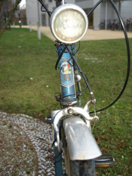

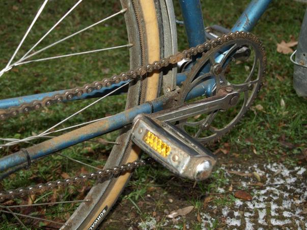

Hallo Gemeinde:)
Wie so mancher Neuling im Diamantengewerbe bin ich zuerst auf die Seite von Heiko und dann auf diesen Thread hier gestossen und hoffe, dass ihr mir ein bisschen mit Rad/t und Tat zur Seite stehn könnt.
Ich habe diesen Herbst ein Diamant Sport (gehe von MOdell 201/2 aus) geschenkt bekommen - nicht mehr im Originalzustand, auch nicht ganz unbenutzt ;), aber hey - ich mag das Schmuckstück. Vom Baujahr bin ich mir noch nicht so ganz klar, weil ich komischerweise erstmal nur eine 4-Stellige Reg-Nr. gefunden habe - wahrscheinlich versteckt sich die eigentliche noch Irgendwo. Würde aber von dem was ich bis jetzt gesehen habe auf 60er Jahre tippen.
Die erste Frage für mich - pulvern (hätte da eine recht günstige Behindertenwerkstatt in der Nähe) und neue Decals rauf, oder den Originalzustand erhalten? Gerade an den Kettenstreben hat sich der Rost ganz schön breit gemacht - bringt da Rostumwandler noch was?
Dann kommt natürlich die SRAM (übrigens defekt) raus und eine Renak mit Rücktritt rein. Was ist zu beachten, wer weiß wo man sowas bekommt?
Ein Steckritzel in der Übersetzung meiner Wahl habe ich schon besorgt, ja es soll ein "Eingangrad";) werden.
Der Brooks ist leider nicht mit dabei, da habe ich aber schon was schönes altes in Aussicht.
Dann würde ich noch nen Kettenschutz (den kleinen der Sporträder) und einen Originallenker benötigen - doch da liegt das nächste Problem - wie sah der aus?
Welche Lösungen würdet ihr bei den Bremsen angehen, ich habe neuwertige Rasant zur Verfügung - Redundanz (also 3) oder einfach vorn die Rasant hinten der Rücktritt?
Nur eine Freilaufnabe wäre mir zu unsicher - ich habe da bei meinem letzten Rad einige Erfahrungen mit der Regentauglichkeit der Rasantbremsen gemacht :D
Ich würde mich freuen, wenn ihr einige Ratschläge und Ideen einbringen könntet, bzw. mir in Sachen Geschichte des Rades helfen könntet.
Viele Grüße!
