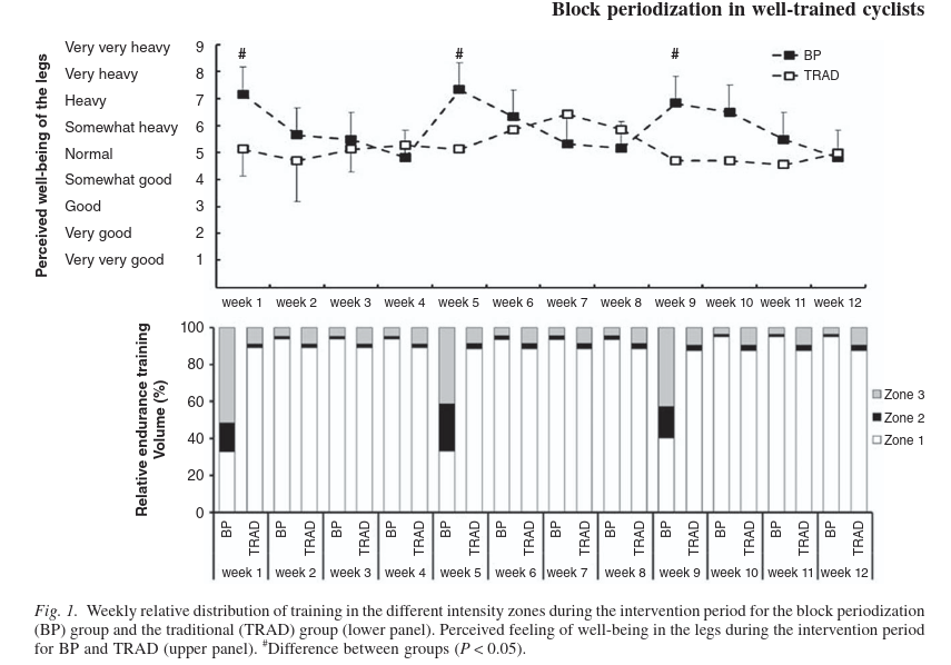

Gibt es denn Erfahrungsberichte oder Empfehlungen zur Kombination mit Krafttraining?
Aktuell hab ich 3 Kraftsporteinheiten pro Woche - 4 Mainlifts mit 4 Sätzen und ~10 Wiederholungen. Davon auch mind. eine Übungen welche die Beine beansprucht (Squats, Deadlift, Beinpresse). Bei 5 Radeinheiten pro Woche kombiniere ich die Gymtage mit den LIT-Tagen (idealweise mit ausreichend zeitlichem Abstand am Tag) oder radfreien Tagen. LIT-Tage wird es, wenn ich den Plan richtig verstehe nur in 2 von 4 Wochen geben.
Dazu kommt die Grafik aus Ronnestad 2014
nach der man in den HIT-Wochen wahrscheinlich besser jeden Gedanken an eine Kniebeuge schnell verwerfen sollte.
Grds. halte ich KT für sinnvoll. In Plan A hast Du 4 Trainingstage, in Plan B 5 Trainingstage pro Woche. Im Schnitt hast Du eher in 3 von 4 Wochen LIT Tage. Die Intensitäten nehmen aber zu und die Regeneration wird zunehmend ein Thema.
Ich würde eher empfehlen zu Beginn 2x/Woche die Beine im KT zu haben und im Verlauf des Programms auf 1x/Woche zu wechseln. Zusätzlich würde ich mind. 1 Satz rausnehmen und die Wiederholungen reduzieren (zu Beginn ist 10 okay, aber die Orientierung sollte eher bei 4-6 liegen, jedenfalls wenn es um Kraft und Performance geht).
Wenn Du an radfreien Tagen KT machst, solltest Du bedenken, dass mind. 1 Tag/Woche sportfrei sein sollte. In HIT Wochen würde ich das KT ganz sein lassen, auch in MIT Wochen kannst Du evtl. an Grenzen kommen. Grds. würde ich nicht in jeder KT Einheit eine Übung für die Beine drin haben, sondern mind. in einen OK/UK-Split wechseln.
