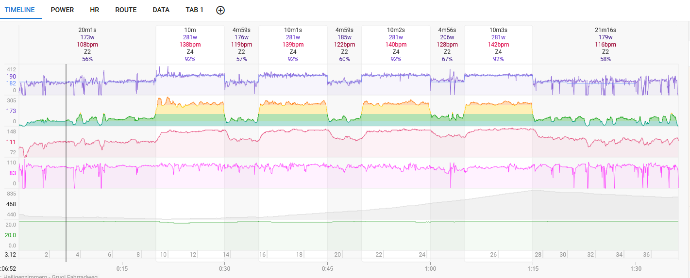

so heute mal mit 10W mehr gefahren. @Hubschraubär passt es so besser von der HF Zonen.

Im vierten Intervall gestern war mir langweilig, da hab ich mal etwas mit der Sitzposition gespielt und Tretverhalten optimiert, Kadenz nur eine Umdrehung niedriger, dafür aber smoother getreten. Macht sich direkt deutlich bemerkbar. HF-Zone flacher als in den ersten drei Intervallen, vorher leichte Steigerung von IV1-IV3, IV4 abgeflacht. An den Trainer Einstellungen hab ich nicht gedreht, mich nur minimal anders hingesetzt, das macht soviel aus. Bike Fitting at Home. ;)
