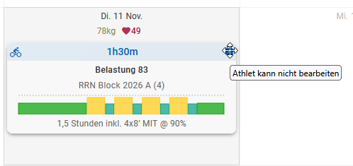

Bei mir steht das Schloß mit: Athlet kann nicht bearbeiten nur wenn ich auf das Workout klicke dann direkt hinter der Beschreibung.
Bearbeiten und verschieben kann ich es allerdings trotzdem. In der Übersicht sieht man das Schloß dann auch nicht mehr.
Bittesehr 🙂
Edit: Dadurch und entsprechende Suche auf Englisch konnte ich das hier finden: https://forum.intervals.icu/t/delete-session-created-by-coach-override-athelete-cannot-edit/97399
Vielleicht wurde das versehentlich als "locked" übertragen und war mal so im Plan von Hubschraubär? Kann heute Abend zu Hause meiner Freundin mal die "Trainer" Option zuschustern und schauen ob ich dann aus ihrem Profil die Aktivitäten bearbeiten kann.
Edit2: das wollte ich jetzt direkt wissen.. Hat geklappt. Irgendeine Person die als Coach eingetragen ist kann dann wohl die Trainings löschen. Jetzt ist der Kalender wieder leer. Wenn ich sie neu hinzufüge sind die Einheiten nicht mehr geblockt!
Danke für die Hilfe an alle!! 🙂
Eigentlich müssten dann ja alle das Problem haben.
Lösung von David von Intervalls war ja:
Currently there is no way for you to edit these. You need to get someone with coach access to your Intervals.icu data to edit them (doesn’t have to be the coach who you hired) and untick the “Athlete cannot edit” box.

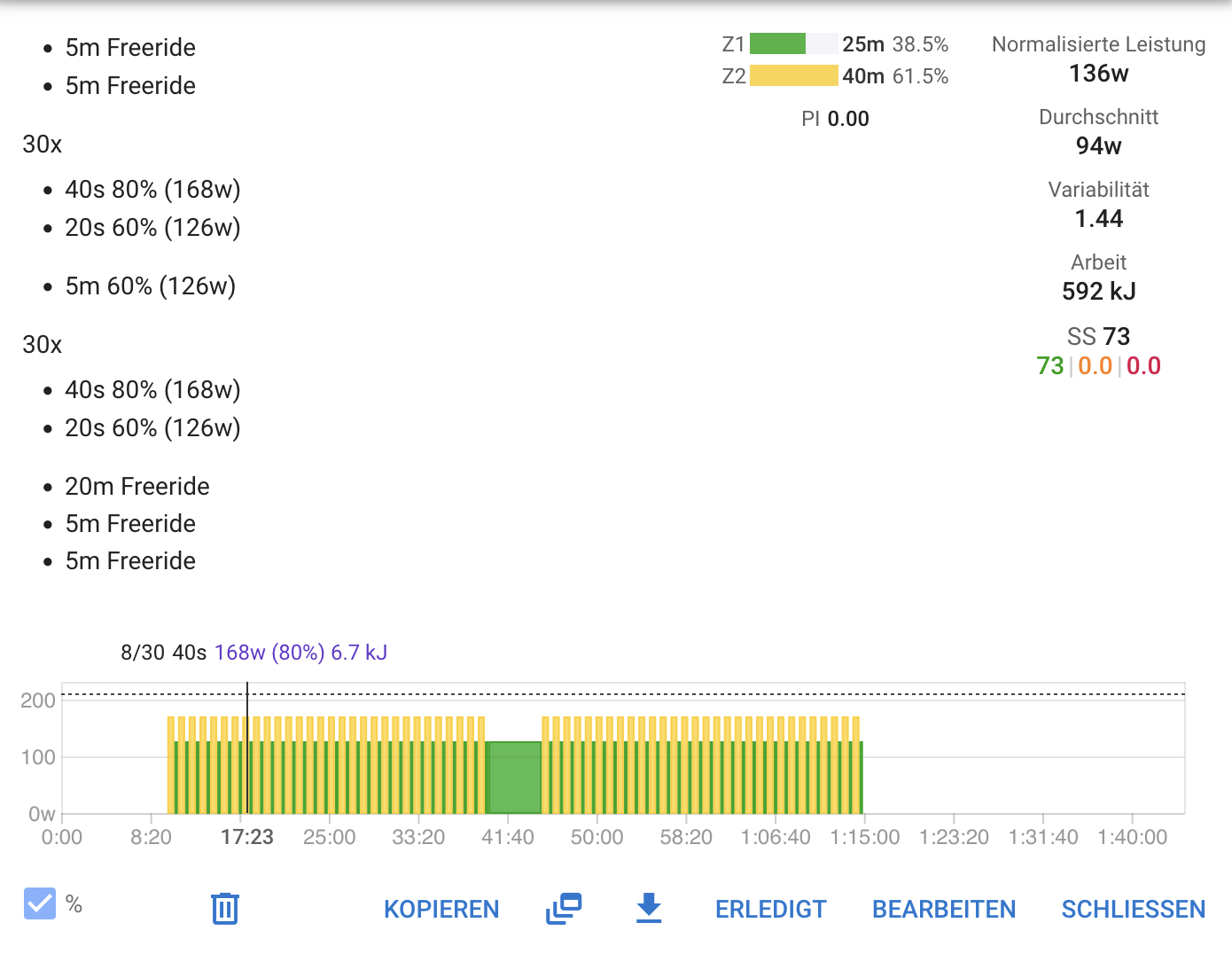

In Intervals auf das Workout klicken, dann auf "Edit" und dann die entsprechende Zeile überschreiben. Zum Beispiel wird dann aus:
- 15m 85.6%
das hier:
- 15m Freeride

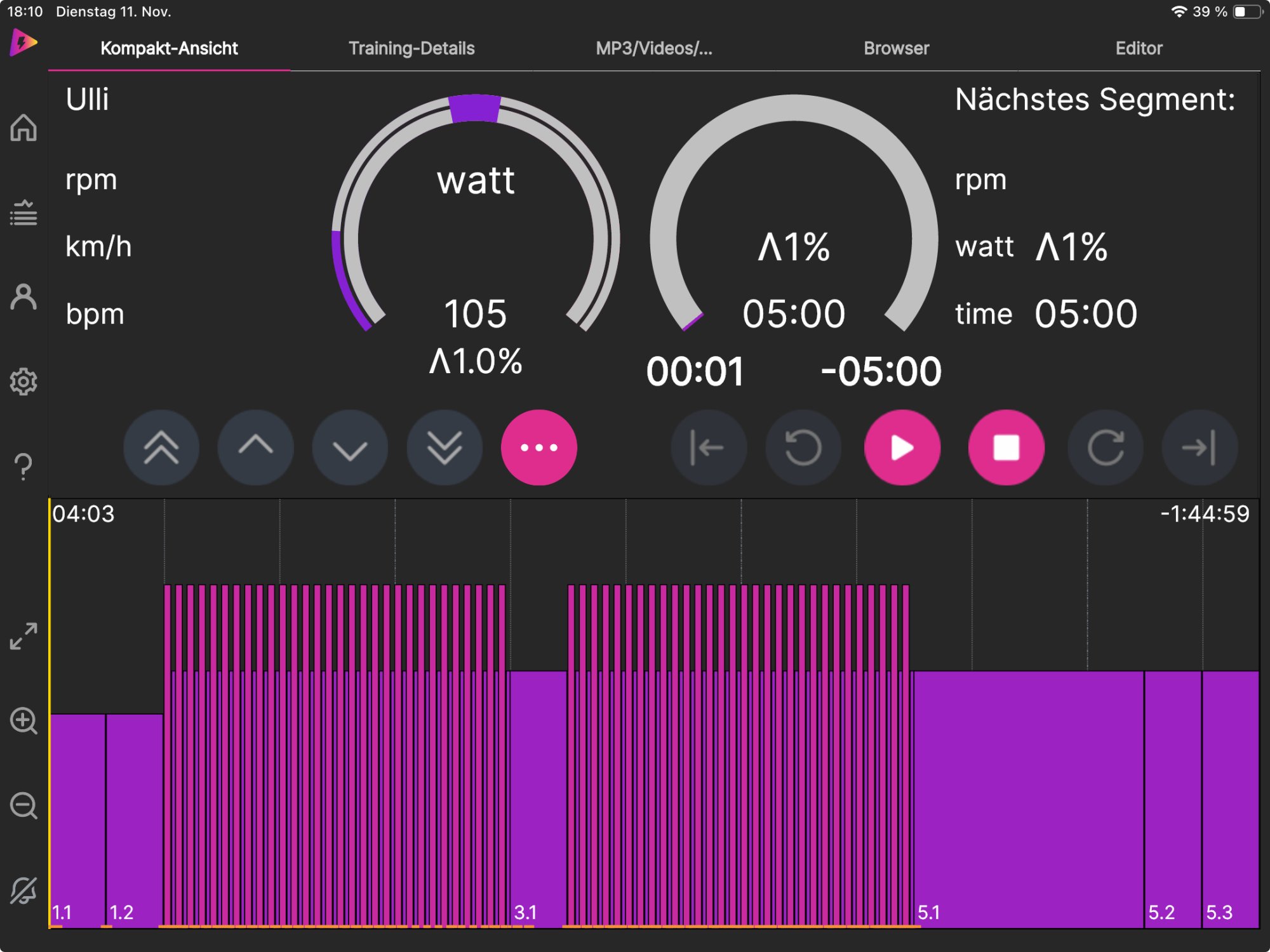

ich habe es noch mal versucht:
in Intervals die Prozente durch Freeride ersetzt, führt zu dieser Darstellung in intervals, die Angaben vor und nach den Intervallen verschwinden
Beim Import im icTrainer sieht es dann so aus, da werden aus den ursprünglichen 115w im Segment 1.1 und 126w im Segment 1.2 dann 105 w undbei 5.1 - 5.3 einheitlich 126w, es sollten 136w, 115w und 126w sein.
Wäre schön, "programmiert" die Intervalle im ERG und das vorher / nachher im SIM fahren zu können.
Anhang anzeigen 1703088Beim Import im icTrainer sieht es dann so aus, da werden aus den ursprünglichen 115w im Segment 1.1 und 126w im Segment 1.2 dann 105 w undbei 5.1 - 5.3 einheitlich 126w, es sollten 136w, 115w und 126w sein.
Im anderen Faden wurde von @philipp.hofmann schon angekündigt, dass das demnächst im ICTrainer implementiert wird. Dann kann man neben "freeride" noch eine Leistungsvorgabe (und Steigung??) mitschicken. Einfacher ist es aber wohl, wenn man im ICTrainer selbst das Workout anpasst oder in Deinem Fall einfach manuell auf "SIM-Mode" umschaltet für die LIT-Abschnitte.
ja, so steht's auch in den update-news vom icTrainer:
"- Bugfix für den Intervals.icu-Import von FreeRide-Segmenten: Watt-Soll wird nun auch importiert"
Leider bei mir nicht und ja, kann ich beim Fahren umstellen auf ERG, programmiert wäre es halt eleganter ... und wie ich es im icTrainer vorab ändern kann, keine Ahnung, scheint nicht ganz selbsterschließend zu sein.
