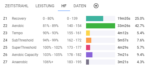

Ich hab gestern die 5x 6min gemacht. Ich habe die Leistung reduziert und die Intervalle gekürzt. Gefühlt war es aber trotzdem ein knallhartes Training. Ob die Trainingsreize gereicht haben, wird sich am Ende der 23 Wochen zeigen.

Habs bei anderen auch schon geschrieben: Reduziere beim nächsten Mal die Leistung, sodass Du sie durch schaffst.

Also eigentlich 5x6, aber kürzer und mit weniger Leistung. Aufm Fahrrad warste aber? 🙂
(wirklich nur Spaß, hab selbst gelitten wie ein... und bin froh, wenn die Woche rum is)

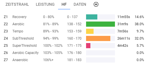

anderseits bei den heutigen 5x6 würde ich nicht gerne 20% mehr getreten haben müssen. Aus dieser Sicht ist eine höhere Leistungsfähigkeit ja gar nicht anzustreben - was mach ich hier?Anhang anzeigen 1529242
Das mit der grösseren Leistungsfähigkeit ist doch super. Da du dich ja verbesserst ist es ja immer noch gleich anstrengend. Ich nehme gerne 50 Watt mehr an der Schwelle. 😁

Würde ich die Leistung so weit reduzieren, dass ich sie durch schaffe, wäre ich vermutlich bei MIT Intervallen oder sehr nah an der Schwelle 🫣
Und ist es nicht sinnvoller, durch kürzere HIT Intervalle zumindest etwas Time in Zone für V=2max zu sammeln, als nur bei Schwellen-HF?
Dann stimmt irgendwas mit der FTP nicht. Diese Art von Trainings sind so ausgelegt, dass sie sehr hart aber trotzdem noch machbar sind.
Wie lang waren denn dann die Intervalle und die jeweilige Pausenzeit?
5x6' kannst Du über der Schwelle fahren. Schwelle könntest Du ja zumindest 40' am Stück fahren, da muss ein 6' Intervall schneller fahrbar sein. Ziel der HIT Intervalle ist die höchstmögliche Wattzahl über alle Intervalle gleichmäßig zu fahren.

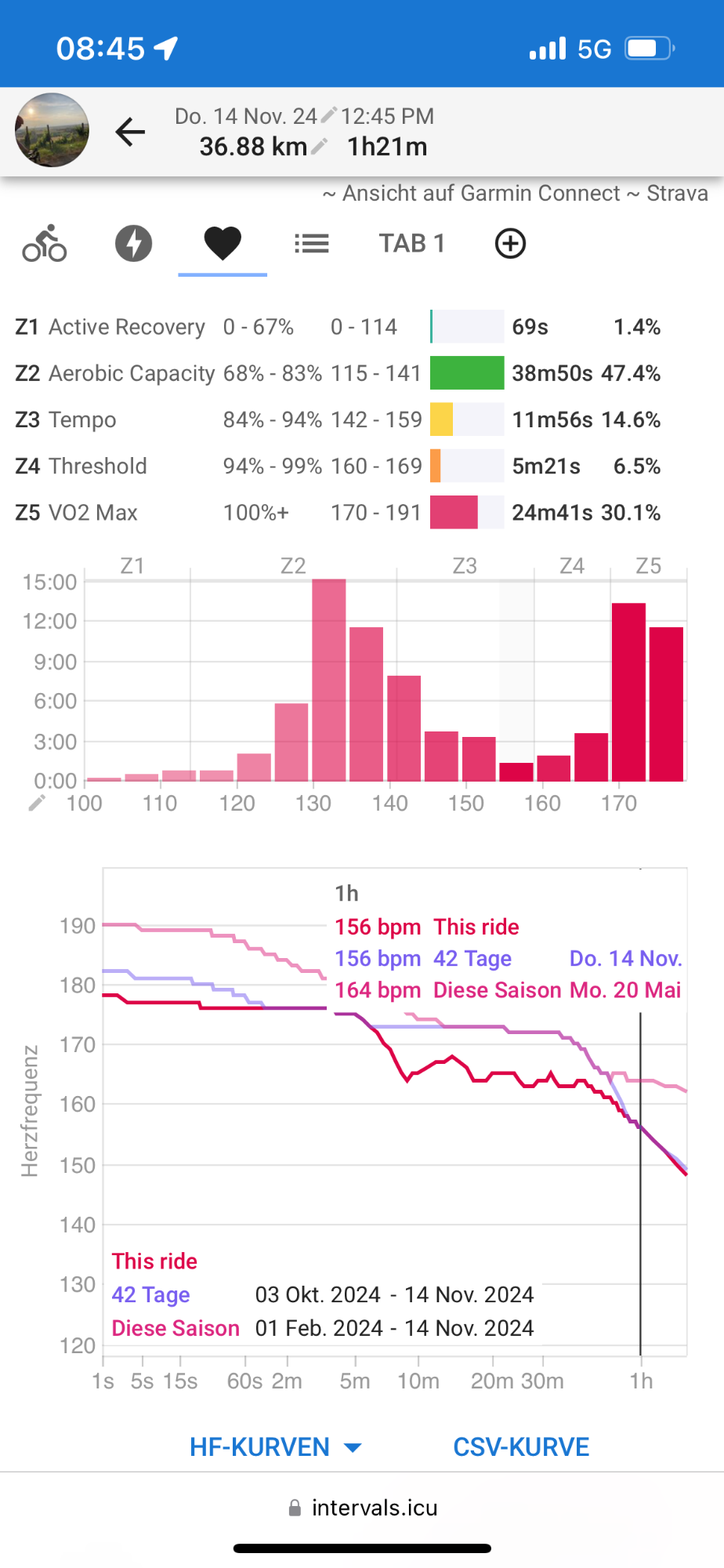

Ich kann was dazu erzählen. Pvo2max bei mir 325, war wirklich absolute Kotzgrenze. Bin dann letzte Woche in der MIT Woche im Rouvy Rennen über 55 Min 232 Watt gefahren, die 5 Minuten hätte ich auch noch geschafft, leider war das Rennen da zu Ende. Also nehme ich an, aktuelle FTP um die 230 Watt. Bei den 4x6´ Minuten 260 Watt im ERG-Modus getreten. Ein fünftes IV hätte ich wahrscheinlich abbrechen müssen, vielleicht aber auch nicht, wer weiß das schon so genau. Die 5x6´ fahre ich Sonntag. Damit ich die schaffe mit 79% und 4 Minuten Pause statt 3.
Für mich gibt es nix schlimmeres, als abzubrechen oder runterregeln zu müssen, das ist mental ganz doof, vor allen Dingen im Hinblick auf das weitere Training und Intervalle. Lieber etwas niedriger anfangen mit dem Ziel es zu schaffen, als anders herum.
Ich muss auch mal schauen wie ich die 5x6 angehe , bei den 4x6 hatte ich im letzten Intervall 4 % weniger als im Ersten. Da ich keinen High Tec Smarttrainer habe, und das Ganze auf einem Spinning Rad mit Wattmesspedalen absolviere, ist es schwierig den Bereich so zu treffen, wie man ihn haben will, aber Versuch macht klug. Im Garmin wird ja ein Bereich angezeigt, aber der ist ja relativ weit gefasst. Schau mer mal

Zugegeben, ich habe es mir begrifflich einfach gemacht, ändert ja aber nichts daran, dass 6' Intervalle höher zu fahren sein müssen als das 40' am Stück möglich wäre. Wenn man da ein gutes Stück drüber ist, dann befindet man sich auch im HIT Bereich., Zusätzlich kann man es ja noch am Puls gegenchecken.
Am Ende gilt für die HIT Intervalle immer: Das Letzte muss mit der gleichen Wattzahl gehen wie das Erste. Unter dieser Prämisse muss es dann aber so intensiv wie möglich sein. Wer das letzte Mal das geschafft hat kann beim nächsten (oder übernächsten) Mal 5W nach oben gehen.
Wenn Du aber nur im letzten Intervall runter musstest, reicht es vielleicht schon von Anfang an 1-2% zu reduzieren.
