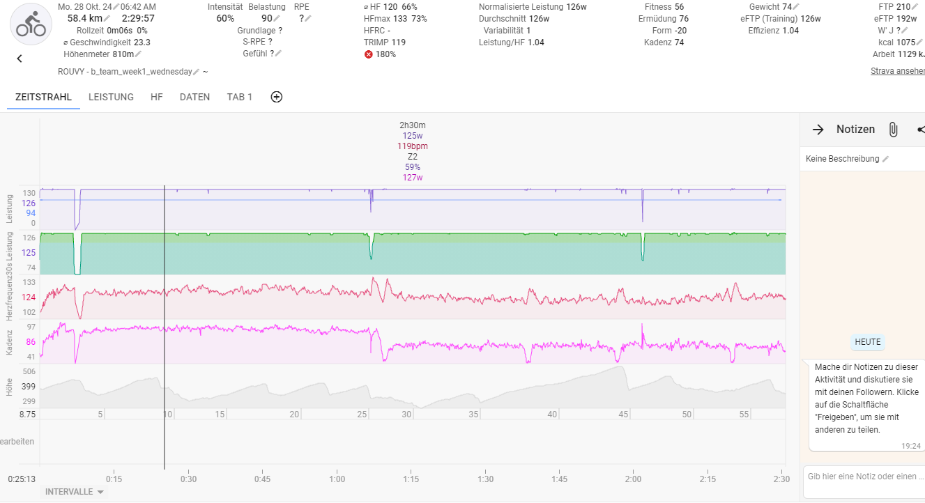

@cm1702 so ist es bei mir eingestellt , verschiedene FTP bei Radfahren und E-Bike-Fahrt.
wenn ich meine Einheit auf Radfahren ändere passen ja die Zonen nicht mehr
ich denke wir gehen von der pvo2max immer aus ?!
bei mir mit 281 ermittelt ergibt das bei 45% 126W LIT
Diese 126 Watt passen dann aber nicht mehr bei normalen Radfahren da ist ja meine FTP mit 281*,7x hinterlegt und somit wird die Belastung ja noch höher
grad tilted es
auf der Rolle soll ich 126W fahren im LIT und beim draußen dann nicht mehr?😕
Für meinen Geschmack ist das keine LIT Einheit mehr.
Noch schlimmer, der TSS war bei 233. Vergaß ich zu erwähnen.

Das Intervall vom Mittwoch mit 2:30 war bei mir am Montag morgens, da Grippeschutzimpfung am Montag nachmittags.
Da habe ich dann bei fast der Mitte des Intervalls beschlossen, die Trittfrequenz von um die 85 auf um die 65 zu senken. War ganz gut, die HF ging im Mittel um rund 7 zurück.

Heute zweite Fahrt mit Powermeter. Draußen gefahren, statt 2,5 h wurden es etwas mehr als 3 h. Hab die Leistung schon gut im Griff. Mit 42 %pVO2max / 150 W eher unten gelandet aber dafür 156 NP. Puls war im Schnitt bei 139 und ist die letzte viertel Stunde schön nach oben gegangen. 113 TSS.
So lange Fahrten bin ich überhaupt nicht gewohnt. Ist irgendwie ein komisches Gefühl, wie einem die geringe Leistung die Energie aus dem Körper zieht.
