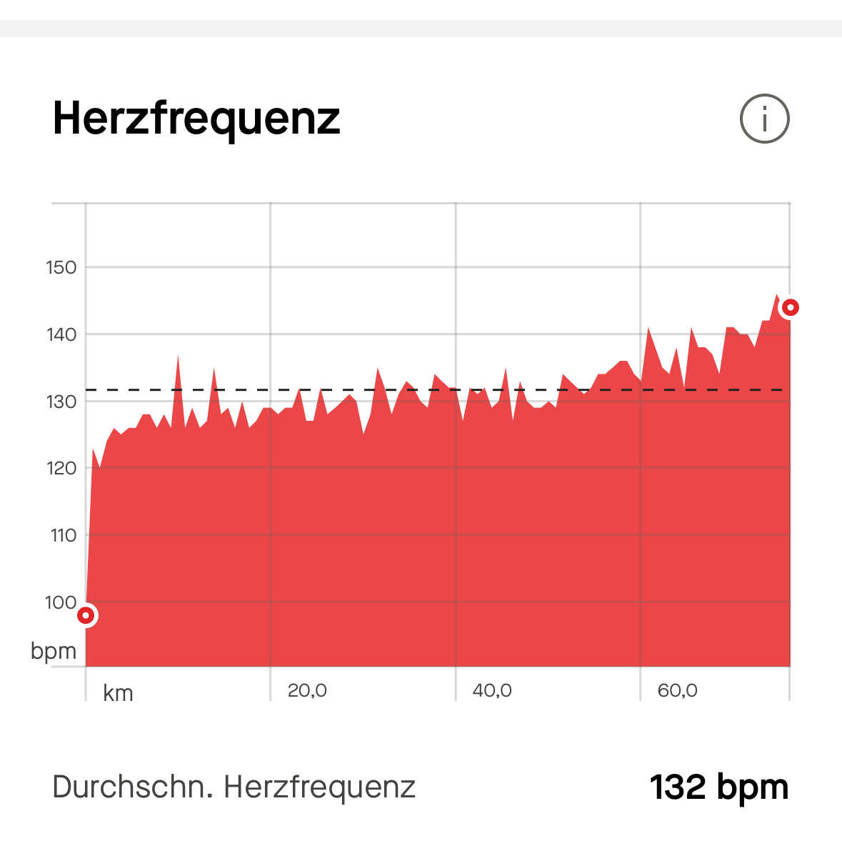

hab gestern trotz offenem Fenster den Keller von 16 Grad und 60% rF auf 20,3 Grad und 85 rF "aufgeheizt. Es war dann noch gerade mal 1,5h schon sehr ungemütlich. Die HF stieg dann auch deutlich um ca. 10 bpm an über die Zeit.

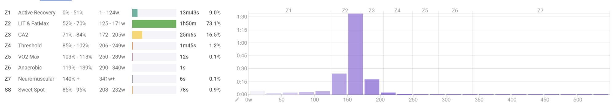

Dann wäre doch so etwas auch als langes LIT ok?
4:21h. 107km, 863hm.
Wobei die HM sich vorwiegend im mittleren Drittel befinden.
Bisschen viel Zone 3, kann ich mit etwas Geduld aber noch ändern.
Für meinen Geschmack ist das keine LIT Einheit mehr. 65% der Zeit im LIT Bereich ist doch sehr wenig, 30% im MIT Bereich und sogar einiges an HIT Bereich, der für meinen Geschmack absolut gar nichts in LIT Einheiten zu suchen hat. MIT kann man an kleineren Anstiegen oder der kurze Antritt an der Ampel noch vertreten, aber ich tendiere eher zu 80% LIT Bereich - alles andere ist dann eben leider keine Einheit mit LIT Fokus mehr.
Aber die Grenzen setzt da vermutlich auch jeder leicht anders und am Ende sollen wir auch noch Spaß am fahren haben, ich werde mit Sicherheit auch nicht immer 80-90% LIT treffen, heute bin ich auch bei 18% im niedrigen MIT Bereich.

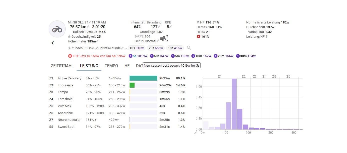

ich habe heute die 3 Stunden LIT vorgezogen weil Wetter Ok war und ich Zeit hatte
Es ist mir doch echt schwer gefallen draußen auf dem Garmin die Wattwerte zu treffen
ständig zu hoch, zu tief .... da muß ich mal ein Widget finden für den 1040
Verstehe nur meine Belastung nicht, so hoch obwohl geplant nur 79 waren

3h LIT produzieren in der Regel ca. 100-110TSS (ca. 35 TSS/Stunde), wenn das 120 sind ist das auch nicht ganz so tragisch. Die Vorab-Berechnung hängt vielleicht mit FTP / pvo2max Problematik zusammen?
Das Thema hatten wir weiter oben schon bzw im Fragen-Thread. 79 Load ist definitiv zu wenig für 3 Std LIT. Die 127 passen da schon deutlich eher. Das hängt vermutlich mit unterschiedlichen FTP Settings je nach Sportart zusammen.
Was mir hier aber auffällt: Da steht deine FTP wurde von 158w erhöht. Also irgendwas scheint da in den Settings garnicht zu stimmen weil du in dem Wattbereich ja LIT fährst.
EDIT: Der Coach hats ja schon beantwortet, hattes nicht gesehen🫣
das schlägt mir intervals vor , FTP ist meine pvo2max eingestellt unter Ebike, eFTP sind eben diese 158W
von intervals errechnet denke ich
Estimated FTP for this ride on its own is 158w (from 5m at 195w).
Die geschätzte FTP wird anhand von Leistungskurven aus FastFitness.Tips und berechnet. Mortons 3-Parameter-Modell der kritischen Leistung. Der Algorithmus erfordert nur eine maximale Anstrengung zwischen 180 Sekunden und 30 Minuten. Deine geschätzte FTP bleibt gleich, wenn du dein Trainingspensum beibehältst, und sinkt langsam, wenn du dein Training reduzierst. Damit sie ansteigt, musst du dich maximal anstrengen! Die erforderliche Mindestdauer wird in den Einstellungen konfiguriert.
die Einheit bin ich auch eher an 50% gefahren als auf 45%
Liegt vermutlich am Thema Saison. Ich hab auch ne neue gestartet und erstmal lauter neue Rekorde bekommen.

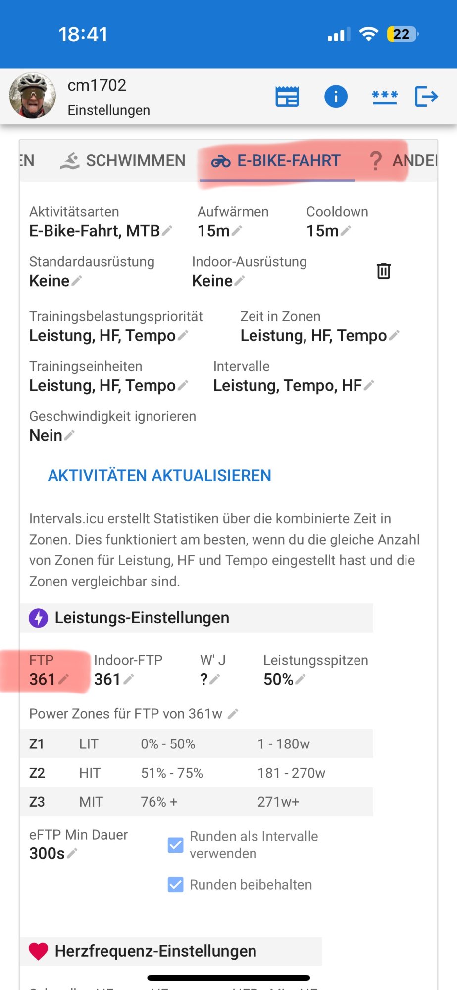

Da passt was nicht. Du hast Deine Einheit als eBike-Fahrt hochgeladen. Änder die mal in eine normale Fahrt (und dort hast du dann auch hoffentlich die richtige FTP hinterlegt)
Mein Lösungsweg wäre:
pvo2max x 72% rechnen und den Wert unter Radfahren als FTP eintragen und Zonen berechnen lassen. Unter E-Bike hast du ja die pvo2max als "FTP" hinterlegt.
Hier ein Beispiel:
und:
Dann wie @NobbyNic sagt, die Fahrt als Radfahrt hochladen bzw die absolvierte Fahrt umstellen.
Zum Load nochmal: Die Anzeige im Vorfeld wird vermutlich immer falsch sein. ICH würde das einfach ignorieren. Zur Erklärung: Das liegt daran, dass Intervals dir den Load aus 45% von der pvo2max berechnet und dabei davon ausgeht, dass die pvo2max = FTP ist. 45% der FTP ist halt.... wenig. Am Ende wenn es als Radfahrt hochgeladen ist rechnet Intervals mit der "korrekten" FTP (iSv 72% pvo2max) und da sind LIT dann ca 62%. Das ist 20% mehr als ursprünglich gedacht und daher die Differenz. Korrekt ist auf jeden Fall die Berechnung des Loads anhand der FTP. Hoffe das war halbwegs verständlich 😅
