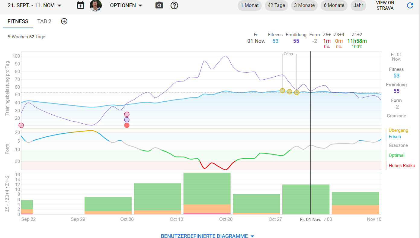

Wenn ich in intervalls.icu die Fitness anschaue bis zum 11.11.2025, dann sinkt meine Ermüdung unter die Fitness bzw. ATL unter CTL in der MIT-Woche. Ist das so im Sinne des Erfinders?
Zwei mögliche Antworten:
1) ist ja sehr individuell und abhängig von deinem vorigen Trainingsload
2) Workouts mit korrekter FTP nachgebaut oder einfach den Plan in Intervals übernommen? In dem Fall is der Load immer zu gering, da die Belastung im Verhältnis zur FTP gering is
das altbekannte Thema. Da der Load nicht stimmt, stimmt auch alles andere in der Vorausschau nicht. Wenn du die Workouts komplettierst (und richtig - also bezogen auf eine FTP - hochlädst) stimmt am Ende alles. @grueni2
Bei mir (und damit auch bei euch) entwickelt es sich positiv. Zeitraum Woche 1 + 2.
Für die Vorschau ist das auf jeden Fall richtig, sie wird unter unterschätzt.
Ich sehe den Effekt aber auch für die realisierten Workloads.
Sollte nicht die untere Kurve sich im grünen Bereich bewegen?
Die geht bei mir ja stetig nach oben.
Ich hatte aber auch am Dienstag und Mittwoch ausgesetzt, da Grippeschutzimpfung.
Jetzt mache ich mal die Workouts am Samstag und Sonntag.
Dann schauen wir weiter.
die sollte im grünen sein ja. Aber 2 Tage Pause können dich schon mal ins graue pushen. Guck mal wie es aussieht wenn du 2 Tage in Folge gefahren bist.
Bist du sicher das dein Workload passt?
Wenn das Workout in intervals auf die pvo2max eingestellt ist, dann passt die Vorschau nicht. Ich habe alle Workouts auf FTP umgestellt und bei mir siehts so aus:
gelb markiert die kommenden 6 Workouts.

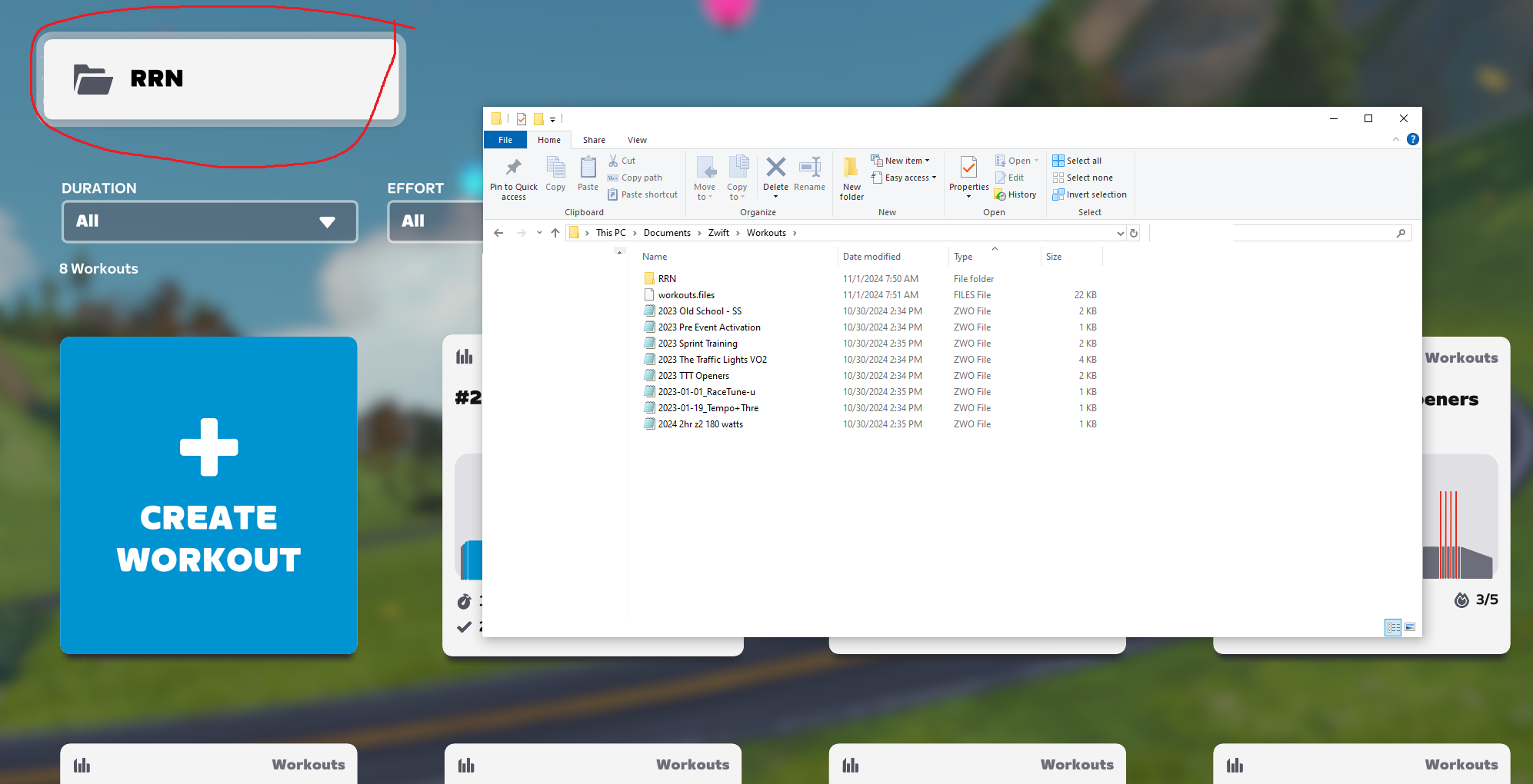

Note to Zwift users:
This week in a race I set my FTP to pvo2max and immediately received a DQ.
Apparently, with a higher FTP the avatar gets up later during sprints, which is considered cheating.
Not relevant for many, but still worth resetting your FTP before a race.

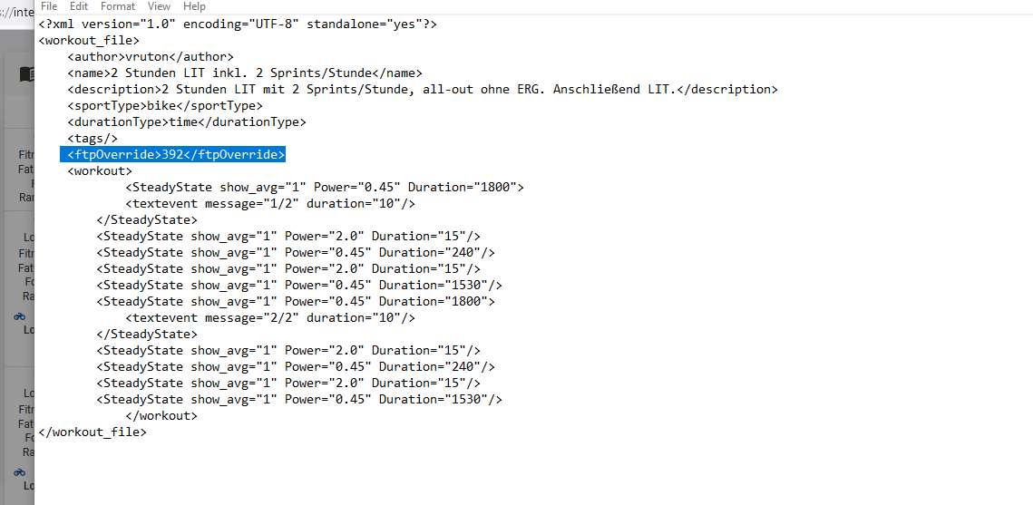

I found a workaround for this so your FTP in Zwift remains the same but you can do workouts at the pvo2max value.
In a workout text file if you add <ftpOverride>392</ftpOverride> that will use my pvo2max value of 392 for the workout intervals instead of my FTP in zwift of 302. This line needs to be added outside of the <workout> portion of the code (see attached screenshot). When I select this workout in game, the workout gives me 45% of 392 for 30 minutes instead of 45% of 302 which is my FTP set in zwift.
This does mean you have to edit all of the workouts for the RRN plan to add your specific pvo2max value. It's just copy and pasting one line so I'm going to do that and then you don't need to change your FTP value inside of zwift. You can use notepad++ to add the line in all workout files at once.
I also just learned if you create a folder in your Documents\Zwift\Workouts\<UserID> where custom workouts are saved you can separate them in game (see 2nd screenshot). I created a folder named RRN and in zwift you click on the RRN folder I circled in red and all your specific RRN workouts are located in there.
Hopefully this makes sense and helps any zwift users.
