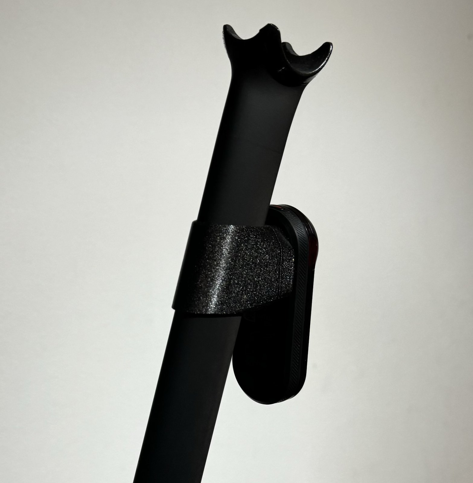

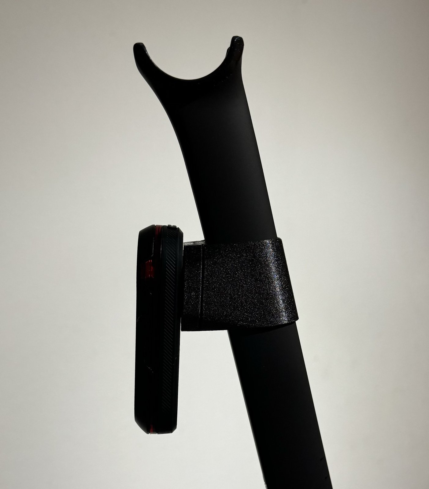

Fürs Nexio hätte ich eine Varia Halterung im Angebot:
PS
Für die Rose Bikes hätte ich auch was 😉

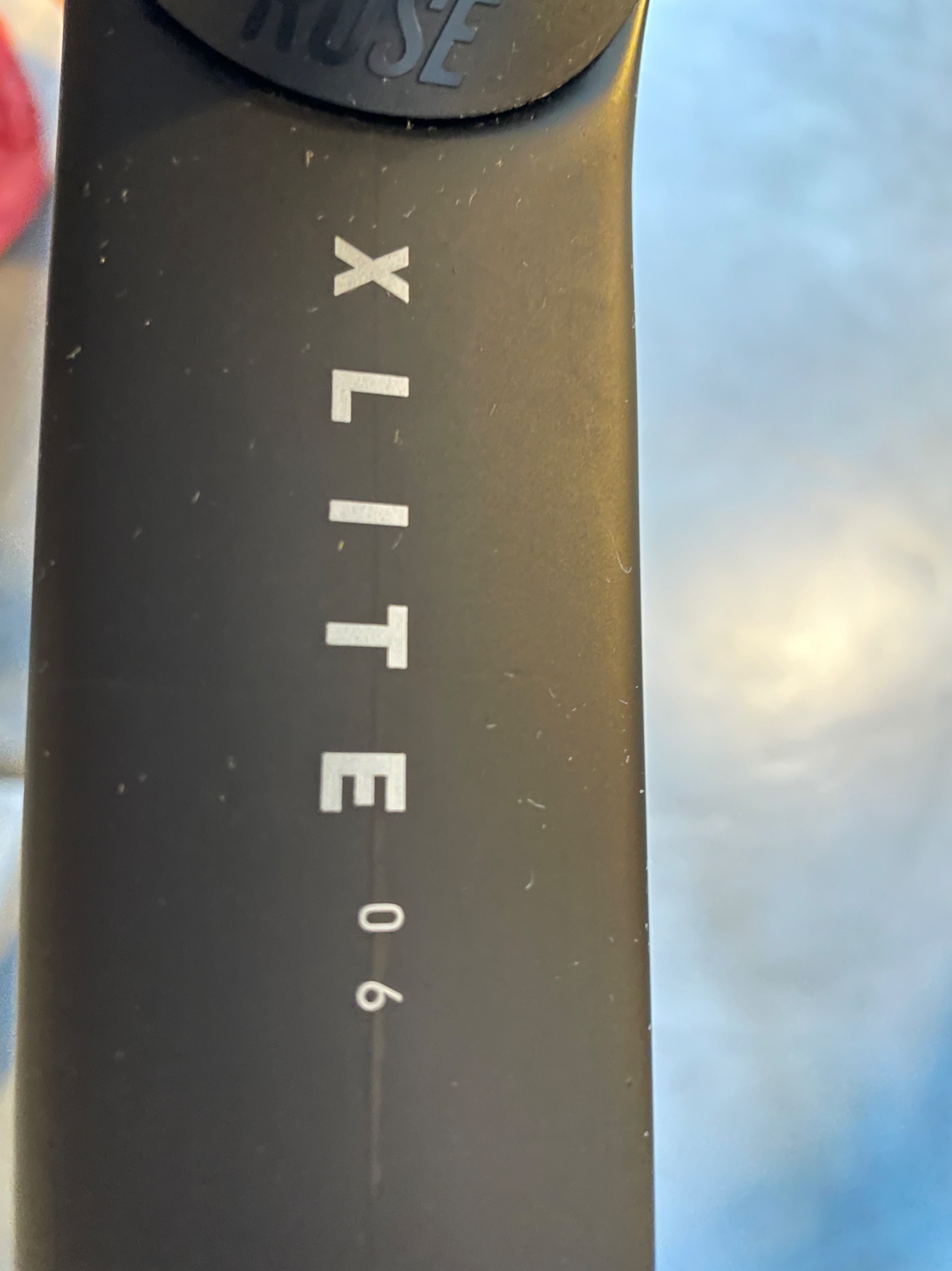

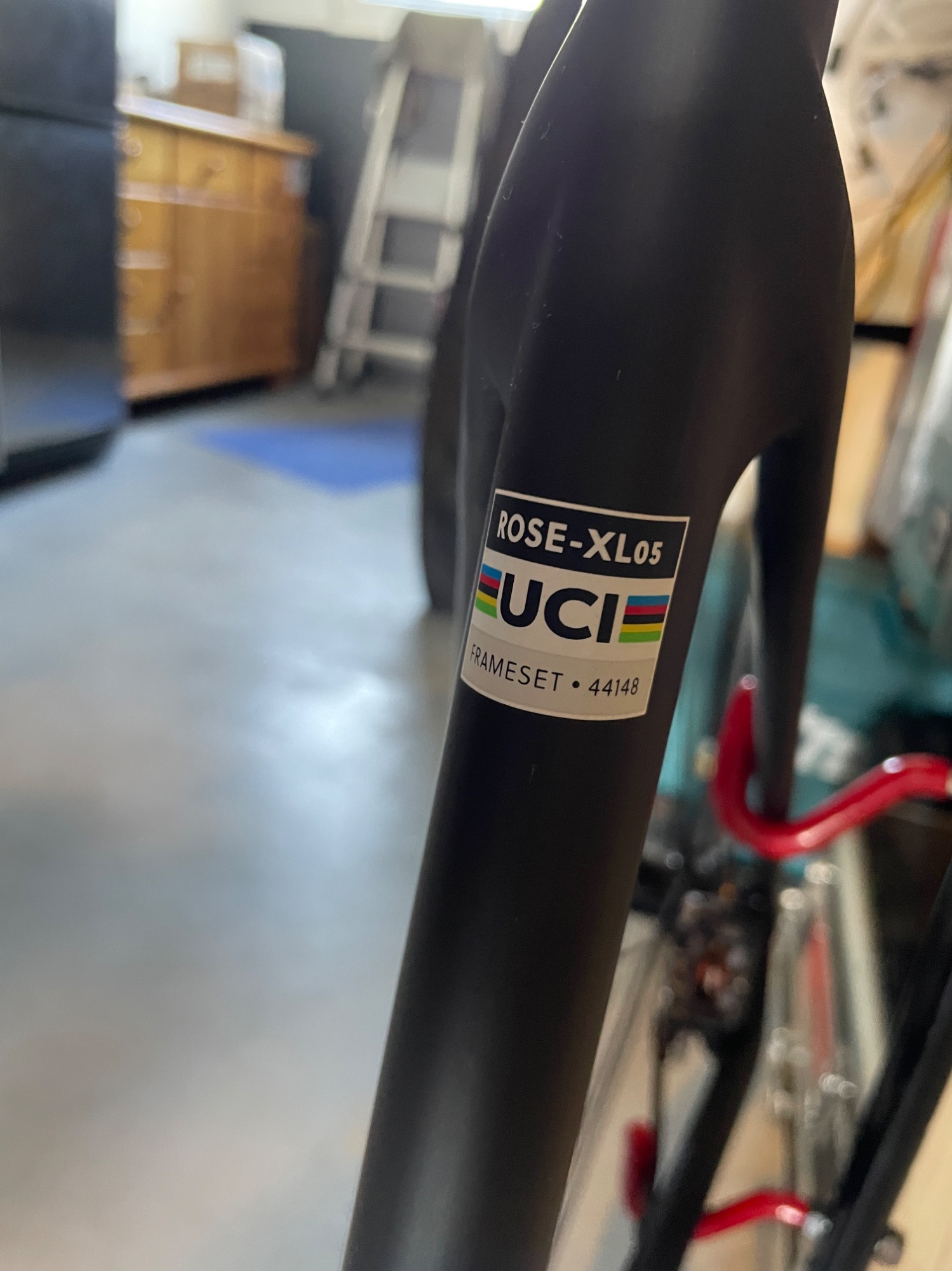

hi 2gether,
muss man das verstehen (siehe fotos —> „xl05“ beim uci-aufkleber) oder checke ich da was nicht? (stoert mich nicht weiter - ist mir nur aufgefallen.)
gruss,
max
