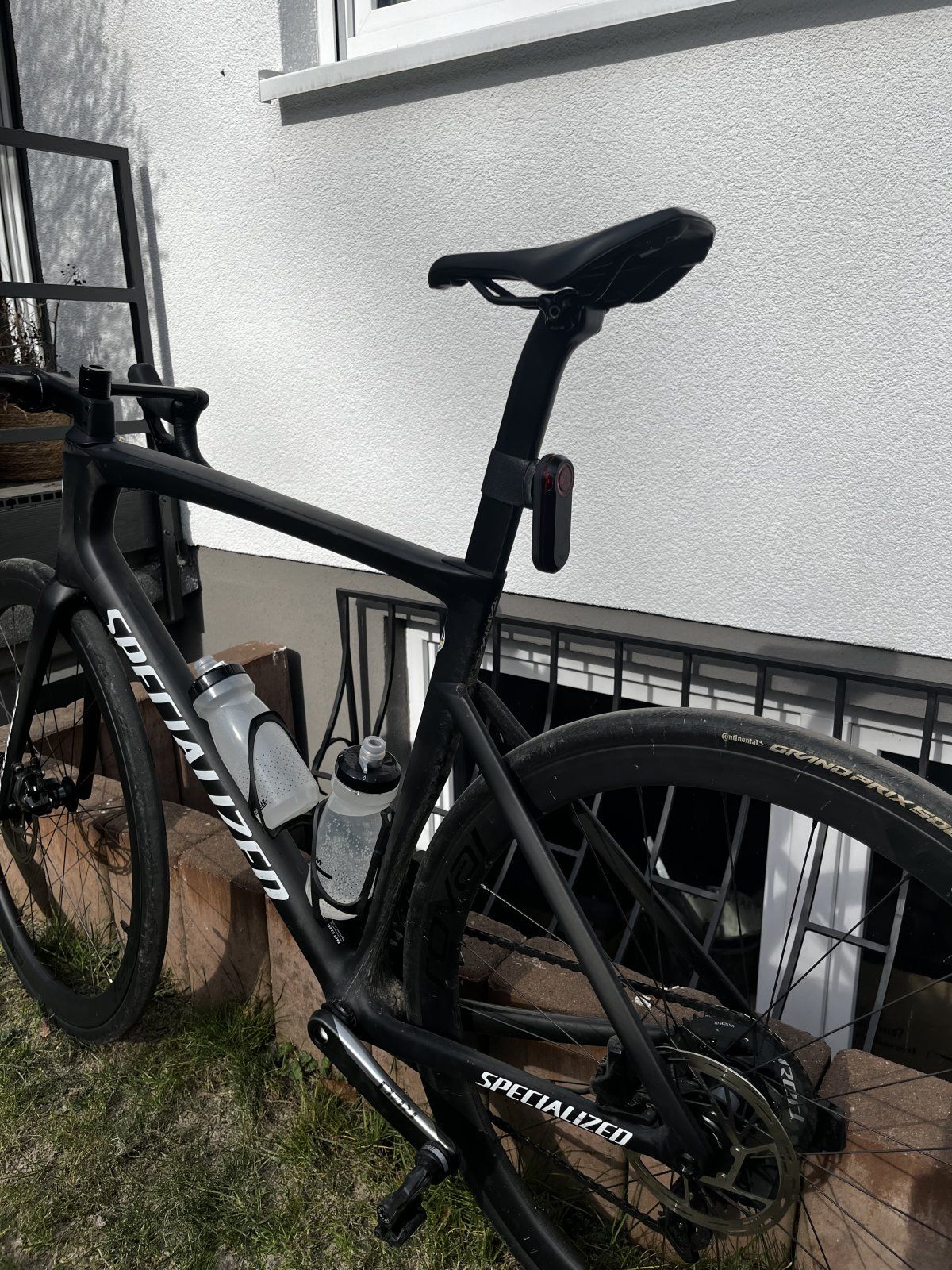

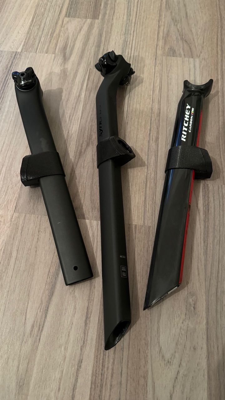

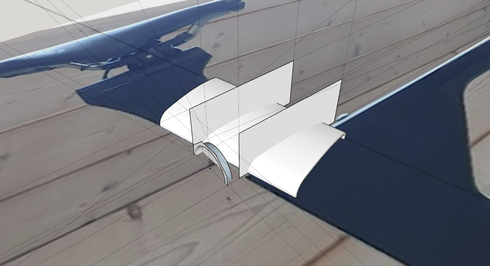

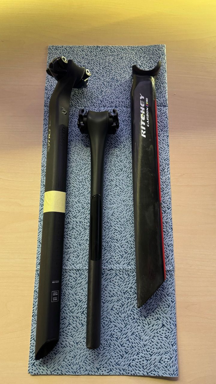

ich suche für neue Varia Halter D-Shape oder sonstige nicht runde Sattelstützen.
Mir haben hier schon einige ihre Sattelstütze zur Verfügung gestellt. Denke da können die Leute nur positiv drüber berichten.
Darunter Basso, Trek, Cube, Spezialized, BMC
Für denjenigen der mir eine Stütze zur Verfügung stellt, kann ich was besonderes anbieten #nomoney
Einfach am besten per PN bei mir melden - dann kann man individuell drüber quatschen...
Neue Halter in Arbeit
Danke schonmal an die Einsender fürs Vertrauen und zusenden der Stützen. Gebe mein bestes, dass die schnell wieder mit Haltern auf den Rückweg gehen.

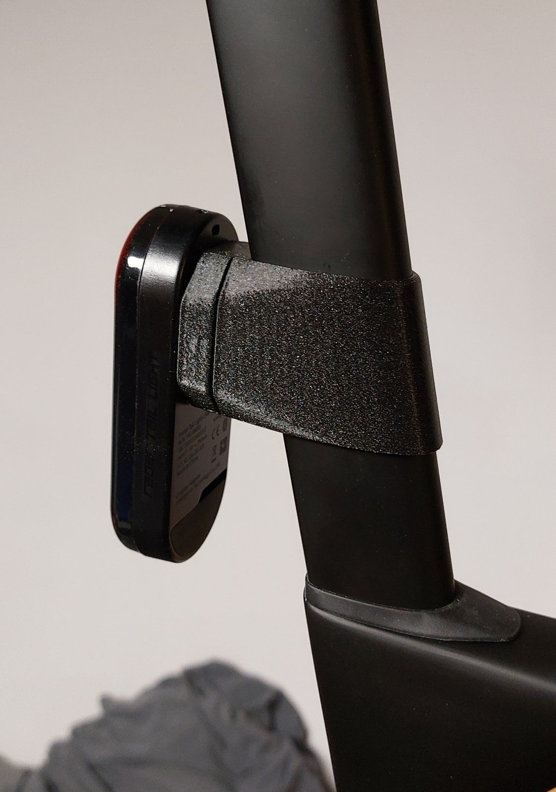

Habe gestern auch meinen varia Halter erhalten. Hatte das Glück dass ich mich mit Papsi sogar persönlich treffen konnte und wir eine kleine Runde gefahren sind. Top, angenehmer Zeitgenosse mit viel Leidenschaft fürs basteln.
Besten Dank Papsi!

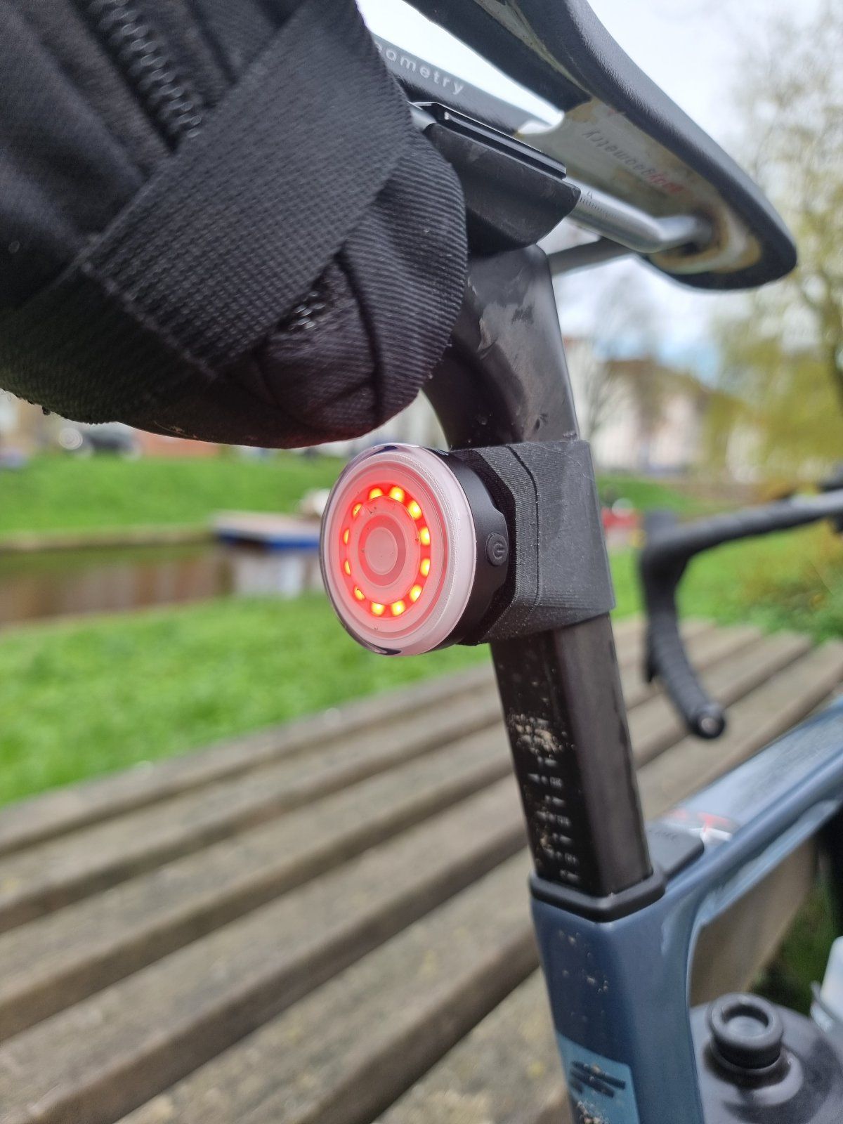

Ich bastel grad an einer Lösung um andere Lampen an den Garmin Halter zu adaptieren.
Bontrager auf Garmin
Fahre meistens auch mit dem Radar. Ab und zu fehlt mir aber so ein kleines Licht zum pendeln z.B.

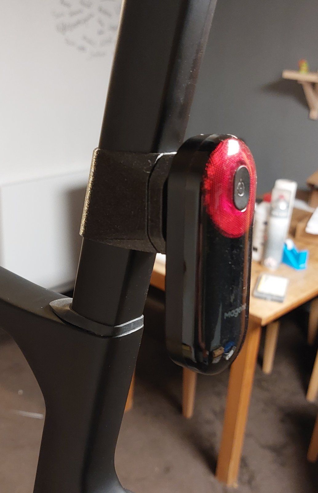

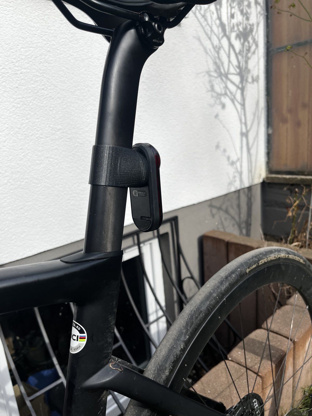

anbei zwei Bilder eines Halters von Papsi für eine Magene L508 an der Sattelstütze eines Airwolf YFR066. Passt super, sieht super aus und es ging auch noch super schnell!
Beste Grüße
Stefan
Darf man fragen, wie die Klemmung realisiert wurde?
Ich nehme an, es ist so eine Art Stempel unter dem hinteren Deckel
Nein - der Halter besteht aus 2 Teilen, die sich durch die Schrauben gegenseitig anziehen.
Innen sind versteckte Muttern verbaut, damit die Schrauben auch halten. Es werden keine Gewinde ins Plastik geschnitten.
