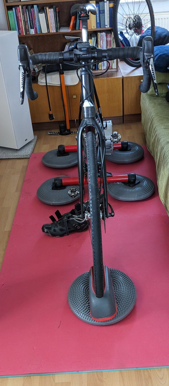

Servus,
wegen anderer wichtiger Hausprojekte bin ich noch nicht dazu gekommen mir eine gescheite Rocker Plate / Platte / Board zu bauen. Hilfsweise probiere ich jetzt erstmal das hier aus:
Edit: ist shice, wackelt nach vorn und hinten, sehr seltsames Gefühl, das nicht im entferntesten Radfahren auf der Straße simuliert, für mich ist das nix
