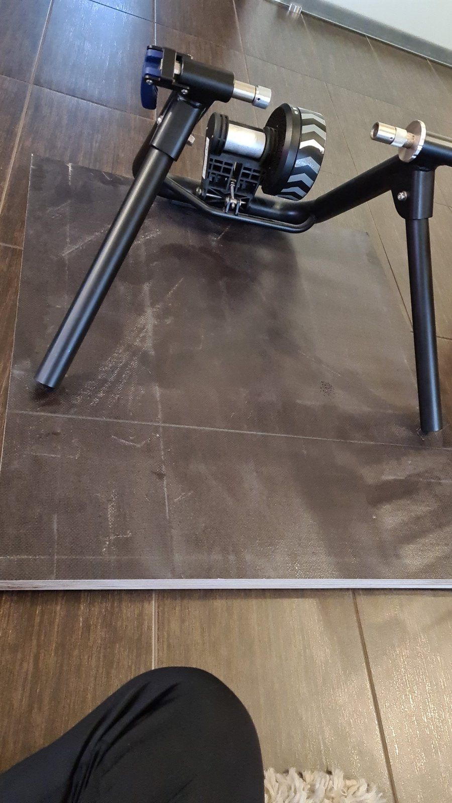

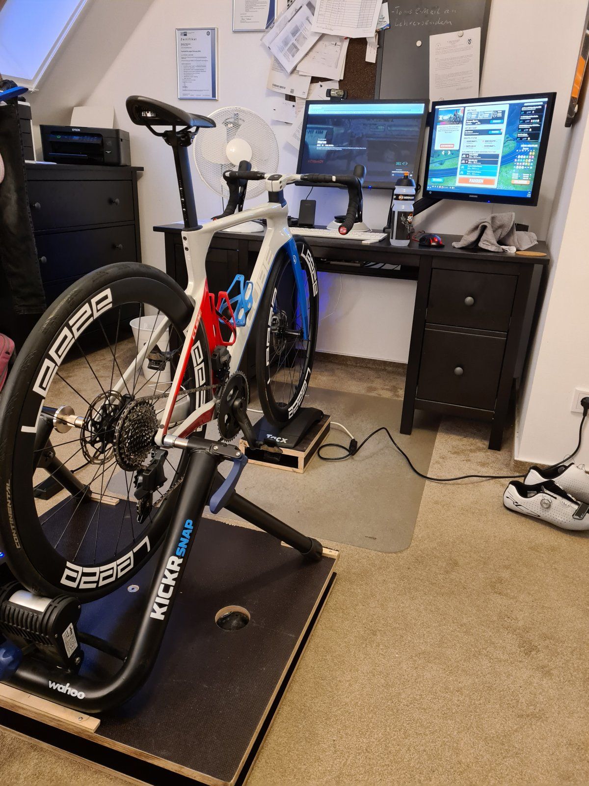

So ich habe mich auch an das Thema gewagt und gestern spontan für 50€ mir die Siebdruckplatten besorgt und die 40€ Restmaterial verbaut. Das Ergebnis könnt ihr in den Bildern sehen. Ich muss echt sagen, es fährt sicht total gut. Am Ende waren es nur 90 € Einsatz und 3 h Arbeit.

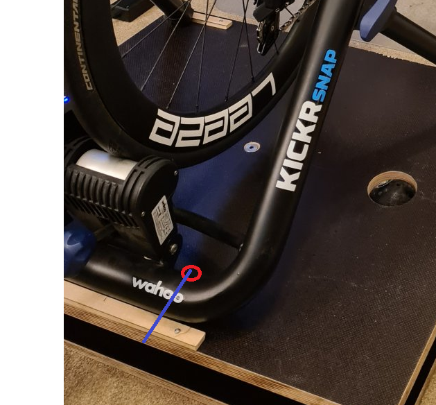

Ich schätze das wird aber nicht reichen. Ich habe Löcher gebohrt und meinen Trainer mit Kabelbindern befestigt. Und mein jetziges Problem ist, dass selbst bei Sprints in denen ich das Rad wenig bewege der Trainer mach hinten abhaut und das Vorderrad aus der Stütze fliegt. Und 1000W erreiche ich Indoor "noch" nicht.
Die Kickr Snap und Core haben doch einen schönen Rohrrahmen. Ich habe den Trainer mit U-Schellen auf der Platte verschraubt.
Ich hätte hier (rechts und links von der Role) ein Loch ins Holz gebohrt (rot) und dann einen Kabelbinder (blau) darum gemacht. Bei mir hat es auch nicht durch einfaches "abstellen" gehalten.
So hab ich's gemacht. Nächster Schritt wäre dann das ganze Ding am Boden fest zu machen.
