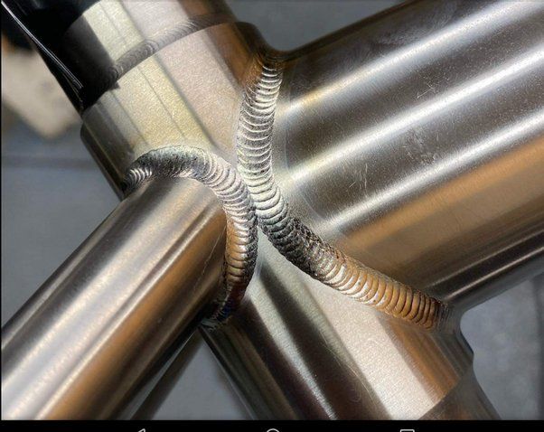

Ja, gehört nicht hierher, aber vielleicht erkennt‘s jemand:
Habe im weltweiten Netz dieses Bild gefunden ohne weiteren Informationen
Soll Titan sein. Die Schweißraupen sehen mir zu perfekt aus, die hat doch bestimmt eine Maschine gezogen, oder ?
Wer könnte der Hersteller sein ? Ich will so einen Rahmen haben !
Kann mir nicht vorstellen das da ein Roboter gebaut wird um ein paar Rahmen zu schweißen. Das wird schon Handarbeit sein, wenn Du sowas täglich machst, sieht das irgendwann auch so aus.

Nicht zwingend Automaten geschweißt, es gibt begabte Schweißer die das können
+1

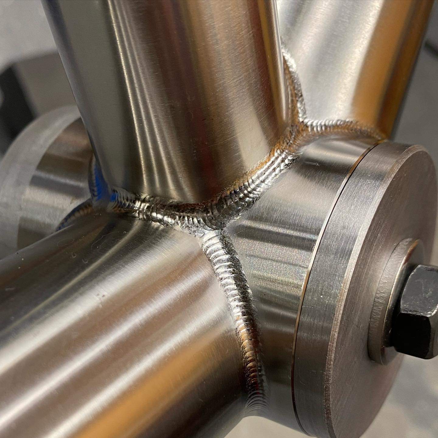

Brad macht Schweißnähte zum Niederknien. Schüler von Kent Eriksen (dem Moots Gründer), er übernimmt die Nachfolge bzw. die beiden betreiben das Business gemeinsam.
De Ehrlichkeit halber muss man hinzfügen, dass eine gleichmäßige und schöne Schweissnaht (meist im two-pass-Verfahren gemacht) technisch gesehen nicht besser / haltbarer sein muss als eine weniger filigrane und gleichmäßige.
Aber halt geiler :D :cool:

Ja, Roboter gibt es nur bei großen Stückzahlen, alles andere wäre zu teuer in der Einrichtung.
Titan hat auch den Vorteil, daß es sehr gut zu schweißen ist und die Wandstärken vergleichsweise dick. Rostfreier Stahl zB ist wesentlich schwieriger zu schweißen.
Aber man muß schon viele Stunden dranbleiben, um so etwas hinzubekommen. Ich werde da nie hinkommen, weil ich dazu viel zu wenig Rahmen baue und alles andere auch selbst mache.
In Asien sind es oft Frauen, die schweißen. Die sind schlicht besser und schneller als Männer.
