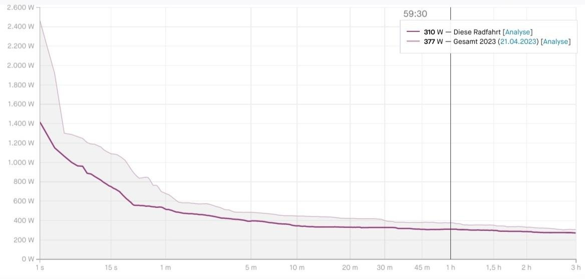

Ehrlich gesagt, halte ich die bei Frankfurt Eschborn aber für nicht Aussagekräftig.
  • Am Anfang muss man so schnell wie möglich nach vorne in die richtige Gruppe kommen. Dann geht es 45min im Affentempo flach. Jeglicher Versuch eine Gruppe nach vorne zu springen wird ganz schnell unmöglich. Wenn man in der Gruppe ist, Beine hoch...
  • ...bis zum Feldberg. Hier muss man alles geben (sieht man in der Powerkurve nicht, da war ich schon verbrannt).
  • Danach. Wie es halt so läuft und was noch geht.
2022 war ich am Anfang in einer guten Gruppe und am am Feldberg versagt. 2023 hab ich es nicht schnell genug nach vorne geschafft, dafür lief es am Feldberg.
Hoher Wattoutput hilft nur auf der langen Gerade die letzten 5km, sonst sind die leichten Hüpfer deutlich im Vorteil.
Wie gesagt kommt mir eher wenig vor für die FTP oder Hinweis, dass du über paced hast. Ich selber hatte in Eschborn 2023 10m 400W, 20m 388W, 31m 370W, 1h 340W, 1:31h 310W. Ich vermute meine FTP war da um 380.
Je nach dem, wie der Start da verläuft kann man am Feldberg gar nichts mehr reissen. Da sind manchmal ganz extreme Windverhältnisse an den Hochhäusern, das man da schon vor der Steigung richtige Löcher zufahren muss. Ich kenne das aus ca. 10 Wettkämpfen auf der Langdistanz. Da waren die Zeiten und der Rennverlauf je nach Wind schon sehr verschieden. Ich finde zumindest, das die Vorbelastung vor dem eigentlichen Anstieg mal ganz genau auch auf NP beleuchtet werden sollte, weil man da die normalen FTP Werte nicht mehr erwarten kann. Insgesamt sind das ja auch 30km Anstieg und nicht 20 Min Allout.

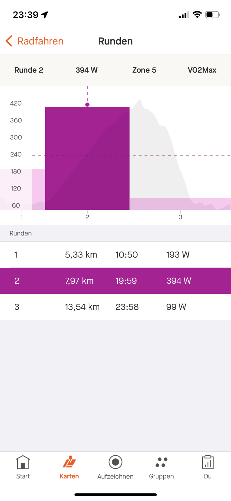

Ziel 400 hab ich tatsächlich 🧐 ist aber von 22 letztes Jahr keinen Bock auf einen CP Test gehabt 😅
Aber der Reiz ist da - nur gewinnt man leider keinen Blumentopf bei Luschen Hobbyletten Rennen sei es Lizenz oder Radmarathon - 395W 70-72kg 🤪 aber fürs Ego muss es iwie fallen… insofern: Ziel gut - Sinn Nja 😅

Eben des ist nix… deswegen ja. Aber keine Ahnung wieso 400W so ne Zahl ist das mein ich damit
Mit „schlechteren“ Werten werden große Jedermannrennen gewonnen, mit 5,8 w/kg sind Top 5 beim Ötztaler drin, das ist quasi Profiniveau. Wer damit keinen Blumentopf gewinnt sollte sich nicht um den FTP, sondern um ganz andere Sachen Gedanken machen.
Das war ja jetzt scheinbar auch nur ein 20 Minuten Test ohne Vorbelastung, oder? Keine Frage ein sehr gutes Ergebnis, aber Profi ist man damit noch nicht. (Bei den Frauen vielleicht).
Die Männer treten bei 70 Kg und weniger eher 6-6,5 Kg auf 45 bis 60 Minuten. Und das dann auch noch nach 4h Radrennen….
Ich denke 5,5 Watt/Kg ist dann maximal KT-bis guter Elite-Amateurbereich.
