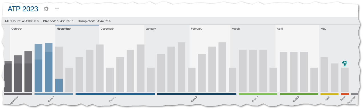

TrainingPeaks gibt mir den folgenden Makro-Aufbau vor, ich wüsste aktuell auch keinen Grund, sich nicht daran zu orientieren. Für meinen Geschmack beginnt die intensive Phase zu spät aber ich versuche mich darauf zu verlassen :D

Die Periodisierung wie im Screenshot zu sehen. Oder was meinst du? Aber wie du schon sagst: Man weiß erst danach, wie genau der Körper damit umgehen konnte. Ich denke es ist erst mal wichtig, sich für ein System zu entscheiden und dieses auch durchzuziehen (außer es klappt rein gar nicht), ansonsten kann man gar keine Rückschlüsse ziehen.
Meines Wissens ist doch der ATP von TP nur eine Periodisierung des Volumens/Stress und gibt nicht vor, wann man was macht in Bezug auf Inhalte/Intensitäten. Daher ist das für mich kein konkreter Plan.
Mit Periodisierung meine ich, dass man in bestimmten Blöcken unterschiedliche Schwerpunkte legt, meist bei der klassischen Periodisierung 2-3 Monate aerober Fokus (bedeutet nicht, dass man nur Grubdlage fährt), später dann 1-2 Monate mehr Intensitäten und meist 1 Monat Wettkampf spezifische Inhalte. Klassische Periodisierung funktioniert bei vielen recht gut und findest du wie gesagt z. B. Bei Tim Cusick WKO5 recht ausführlich erläutert.
8s bursts bei 103% FTP?! Was will man damit trainieren? VO2Max und SST hast du einfach immer bunt zusammen gemischt?
Doch, der jeweilige Fokus pro Phase ist schon angegeben. Die Einheiten stellt man sich dann selbst zusammen.

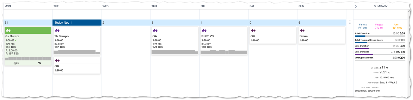

Die aktuelle Woche ist recht voll gepackt, die kommende wird eine deload Woche mit dem ersten FTP-Test seit Beginn des TPs.
Heute stehen 2h Tempo auf dem Programm, es ist also keine besondere Spannung zu erwarten.

Diese Wochenplanung habe ich so noch nicht gesehen. Am Wochenende haben die Leute normalerweise eher eine lange Einheit vorgesehen und nicht am Montag. Jeden Tag etwas anderes zu machen halte ich auch nicht für sinnvoll. Würde mich dem Vorredner anschliessen und mal bei WKO die Tutorials zum FTP Aufbau anschauen. Und dann in der Phase der aerobic foundation mehrmals die Woche Tempo fahren, bevor man in der Intensität höher geht. In der Folge gibt der Coach auch sehr viele Tipps wie man da in den weiteren Phasen individualisiert vorgehen kann. Ich habe selber nun auch viel kürzere Trainingsphasen iim Jahresverlauf ausproiert und teile den Winter z.B. in drei große Wettkampfwochen zwischen denen ich immer wieder so einen Monat anderes Training habe. Das ist nun alles für die Winter Zwift Saison und das Fahren mit dem Smarttrainer ausgerichtet. Etwas anders als Draußen, was die Dauer der EInheiten angeht.
Die aktuelle Woche ist nicht repräsentativ für die Folgenden. Ich muss bzgl. Länge und Anzahl der Einheiten eine gewisse Flexibilität mitbringen. Das führt auch mal dazu, dass am Montag lange und am WE gar nicht gefahren wird. Zuletzt habe ich sonntagsmorgens eine Nüchterneinheit gemacht und danach Krafttraining für die Beine absolviert. Das klappte super. Sobald die Einheiten intensiver werden möchte ich probieren, sonntagsvormittags Intervalle zu fahren und danach trotzdem ins Studio zu gehen. Der Montag ist dann Ruhetag.
edit: Jeden Tag was anderes mache ich aktuell auch nur, weil die Intensitäten generell noch so gerung sind. Dient eher dem Vermeiden von Langeweile.
