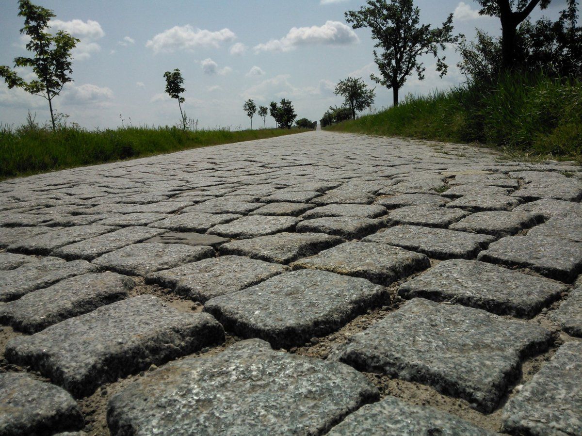

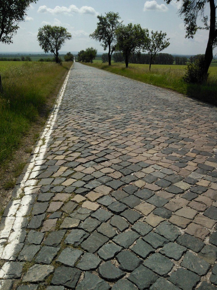

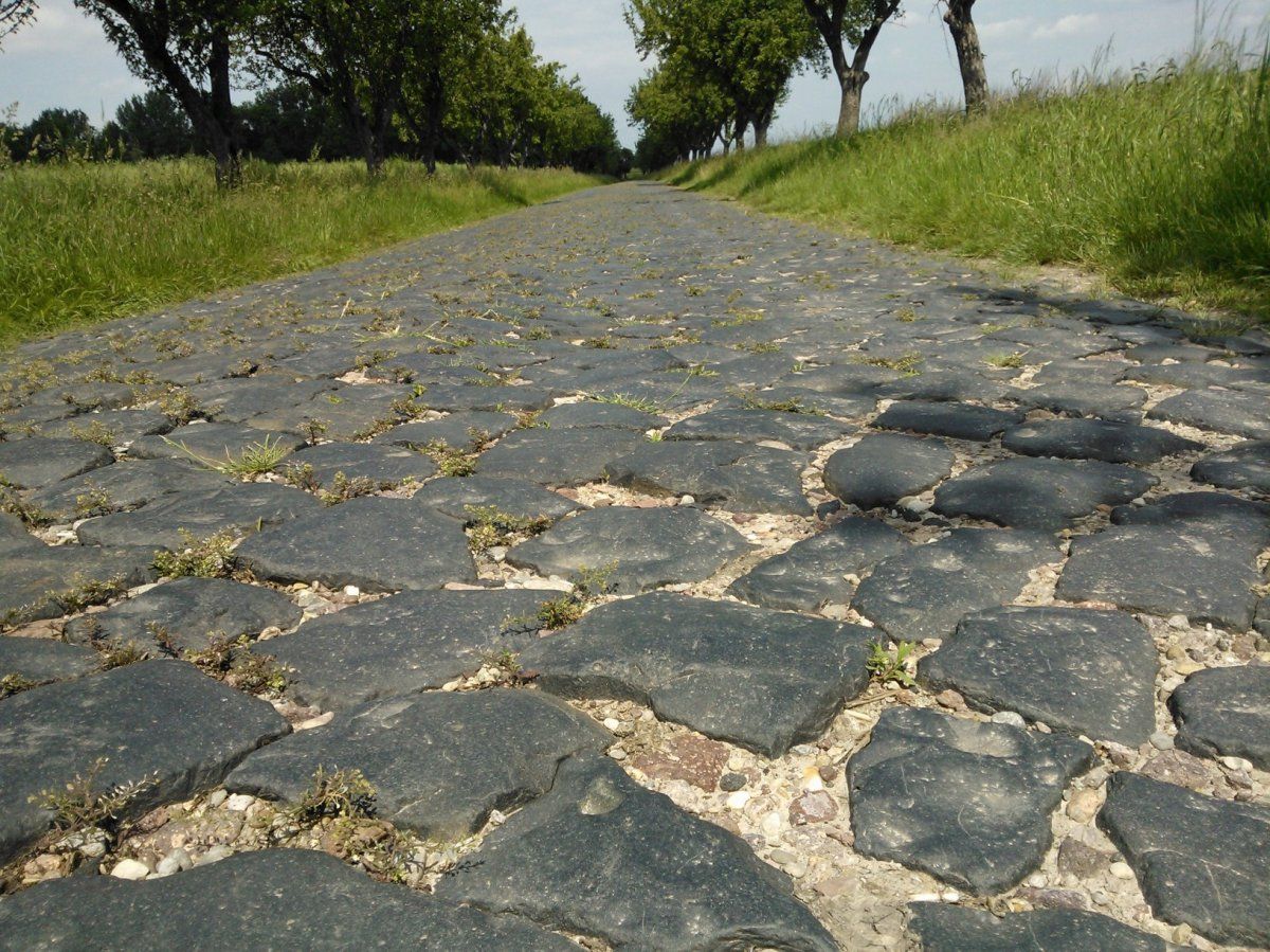

Kleiner Tipp: Probier aus, ob die Flaschen in den Flaschenhaltern bleiben und ob die Halter fest am Rad sind. Nördlich von Viernheim kann man zumindest den ersten Teil ausprobieren. Dem Pflasterstück würde ich übrigens zwei, wenn es drei- bis viermal länger als die rund 500 m wäre, vielleicht drei Sterne geben.

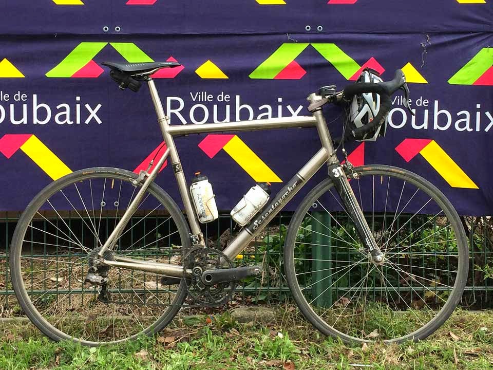

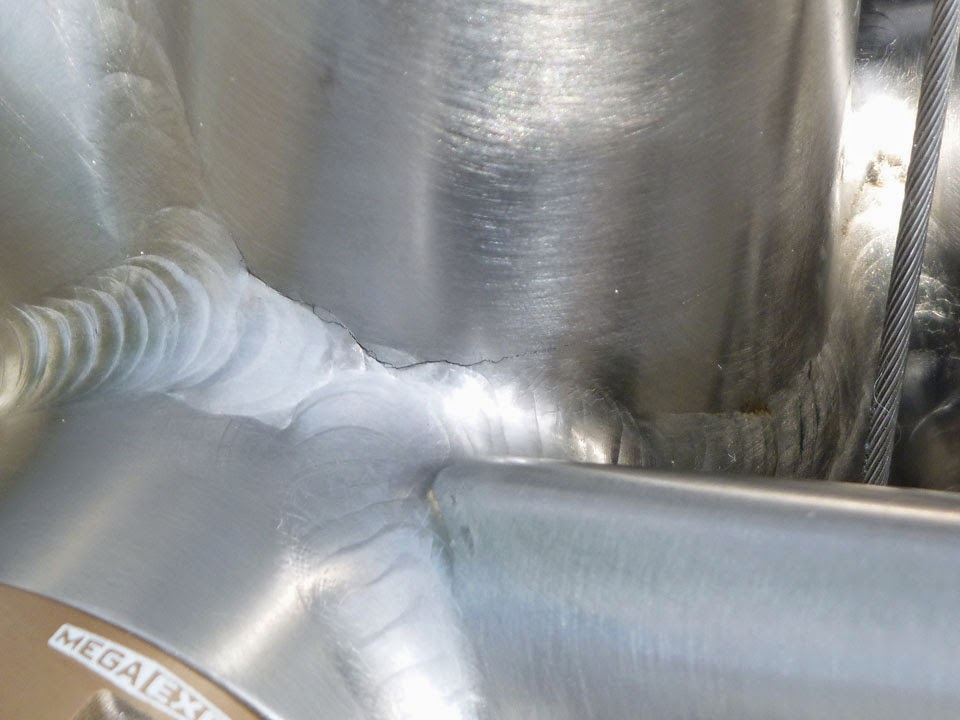

Rahmen kaputt:

Das Kopfsteinpflaster nördlich Viernheims bin ich in der Vorbereitung bis zu zehn Mal während einer Ausfahrt gefahren, fünfmal hin, fünfmal zurück macht zusammen rund fünf Kilometer Geholper mit jeweils Links- und Rechtskurven. Die Pavéstücke sind nicht durchgehend geradeaus, ein wenig Rumprobieren im Kurvenfahren vorweg hilft da durchaus. Und auch hier gilt: Geschwindigkeit bringt Sicherheit. Die Stücke, über die man mit um die 30 km/h ist, fuhren sich wirklich gut (?). In Arenberg ging es deutlich langsamer, ich stand fast im Stau und das war dann alles andere als lustig. Meine Fahrt lässt sich im Nachhinein einteilen in einen Teil vor und einen Teil nach Arenberg.

Bilder von den Heimatsektoren:
Mit um die 2,5km jeweils und 2-3 Sternen ein recht guter Test. Mit ordentlich Druck gefahren zieht das schon gut an den Beinen.
