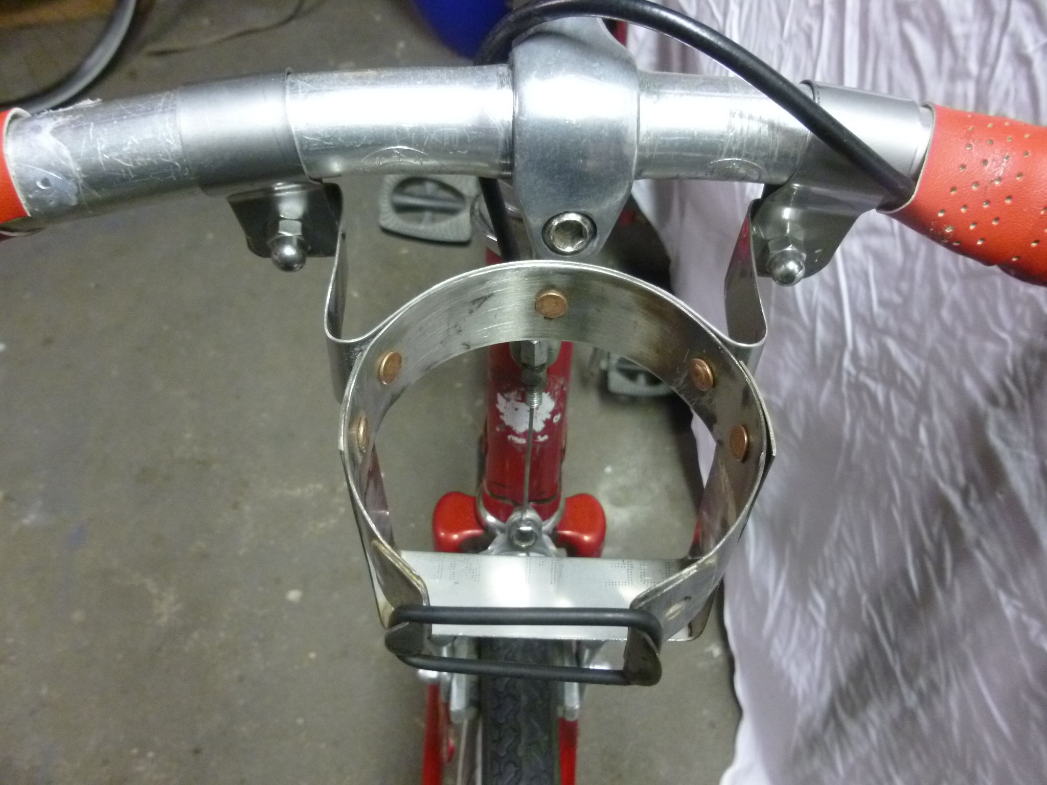

Erste Anprobe,noch ausrichten u putzen
Sehr schön, aber verkratzen die Nieten nicht die Flasche? :p:D
Sorry, das musste jetzt sein. Das Versenken der Nieten geht natürlich nicht mit Senknieten, sondern durch das Anbringen einer Delle. Nicht historisch korrekt, aber sehr einfach und unauffällig wäre die Verwendung einer Punktschweßzange. Eine dünne Korkschicht wäre auch eine Möglichkeit, Kratzer und Klappern zu vermeiden.

Die Kratzer waren ihm sicherlich egal, aber durch die überstegenden Nieten wird es hakelig, die Flasche reinzustecken. Das stört im Rennbetrieb durchaus.
Aber ich will dir damit nicht ans Bein pinkeln, deine Fähigkeiten anzweifeln oder sonst irgendwas. Es ist ganz normal, dass auch ein Profi manche Probleme erst am fertigen Prototypen erkennt. Soviel Selbstreflexion muss sein. Für den ersten Versuch sieht der Flaschenhalter nämlich verdammt gut aus. Außer den Nieten sehe ich nichts, was einer Kleinserie im Wege stünde, wenn man das wollte.
