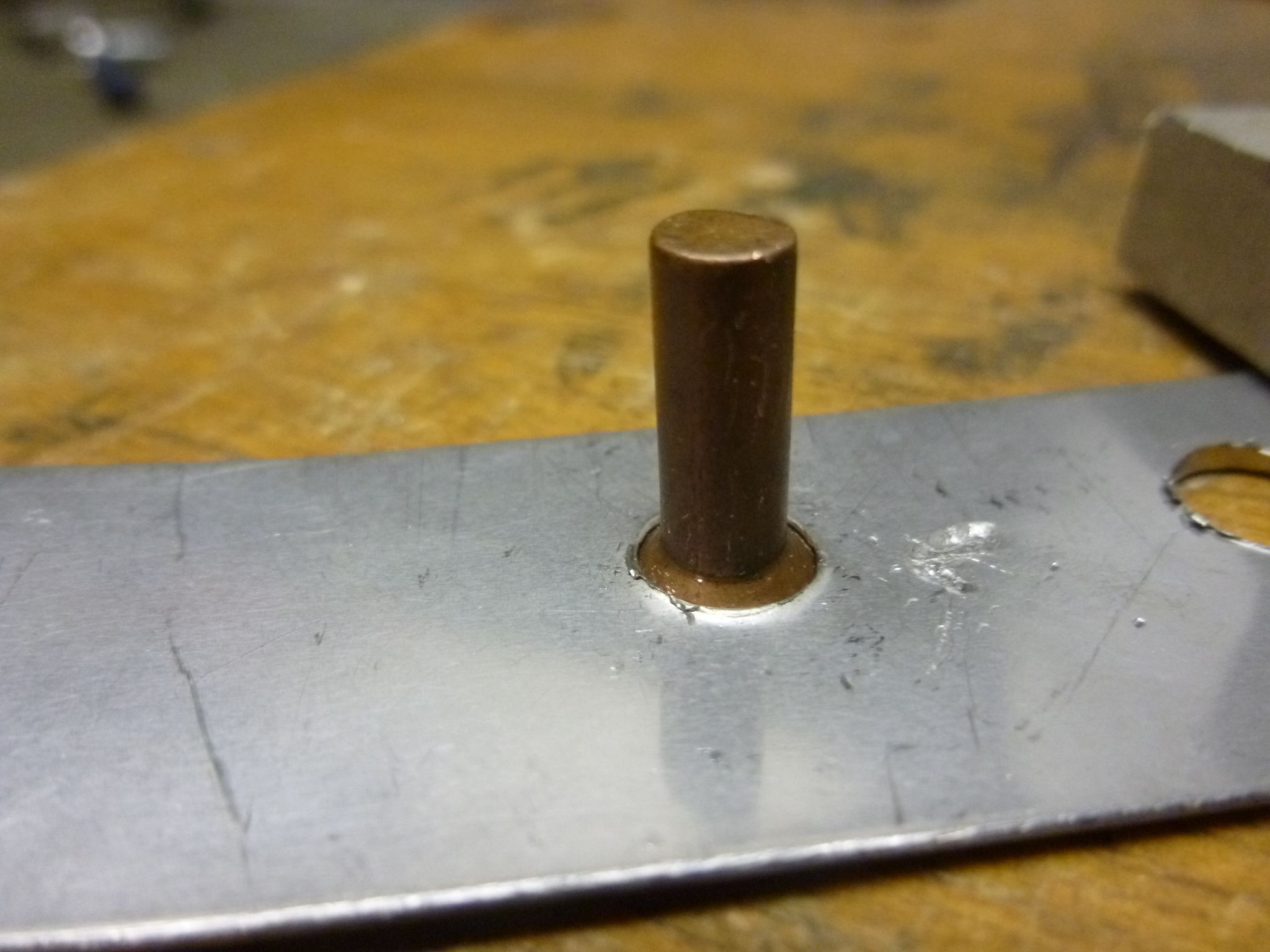

...den Beweis hätte es nicht gebraucht, es bleibt aber dennoch bei dem Problem der Nietenköpfe im Einschubbereich.Hier der Beweis das ein Senkniet nicht bei 1 mm Materialstärke eingesetz werden kann, wenn der Niet bündig abschließen soll Gesenkt wurde mit einem 90 Grad Senker 12 mm
somit ist @kasitier Vorschlag Humbug gelinde ausgedrückt
Man kann auch vorm bohren die betreffende Stelle im Blech absenken, sozusagen manuelles Tiefziehen, dann geht es mit normalen Nieten kratzfrei.![]()

linsenförmige Nieten kratzen weniger und das Absenken mit einem abgerundeten Körner macht sicher Sinn
