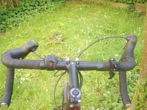

tja, das dumme ist nur, der ist weg und den find ich auch nicht mehr:( ...
ich hab unten mal ein bild von der schaltung im momentanen zustand angehängt. wenn ihr einen anderen blickwinkel braucht, kann ich das nachreichen. wie gesagt, es schaltet und bremst wie eh und jeh.

AW: Reparaturfrage
das mit dem dagegenschlagen erscheint mir ein wenig rabiat (das rad ist neu, ich bin noch sensibel:) . mit ganz leichten schlägen bewegt sich jedenfalls nix...
AW: Reparaturfrage
Wie gesagt, Klemmung lösen (die Schrauben verstecken sich unter den Gummis) und zurechtrücken.

Hallo Hannes.
Die Gummis an den Hebeln seitlich nach außen ein Stück wegziehen. Dann siehst Du eine halbrund ausgeformte Kehle. Dort führst Du einen Inbus Schlüssel Größe 5 schräg nach innen gerichtet ein, löst die Schraube (PDF Pos. Nr 8), korrigierst die Stellung des Hebels und ziehst sie wieder an. Fertig.
Siehe: http://www.paul-lange.de/produkte/shimano/support/explosionszeichungen_archiv/ST/ST-6600.pdf
Hoffe geholfen zu haben.
AW: Reparaturfrage
zieh sie aber nicht zu fest an. das sie sich beim sturz verdrehen, ist sinn der sache.
