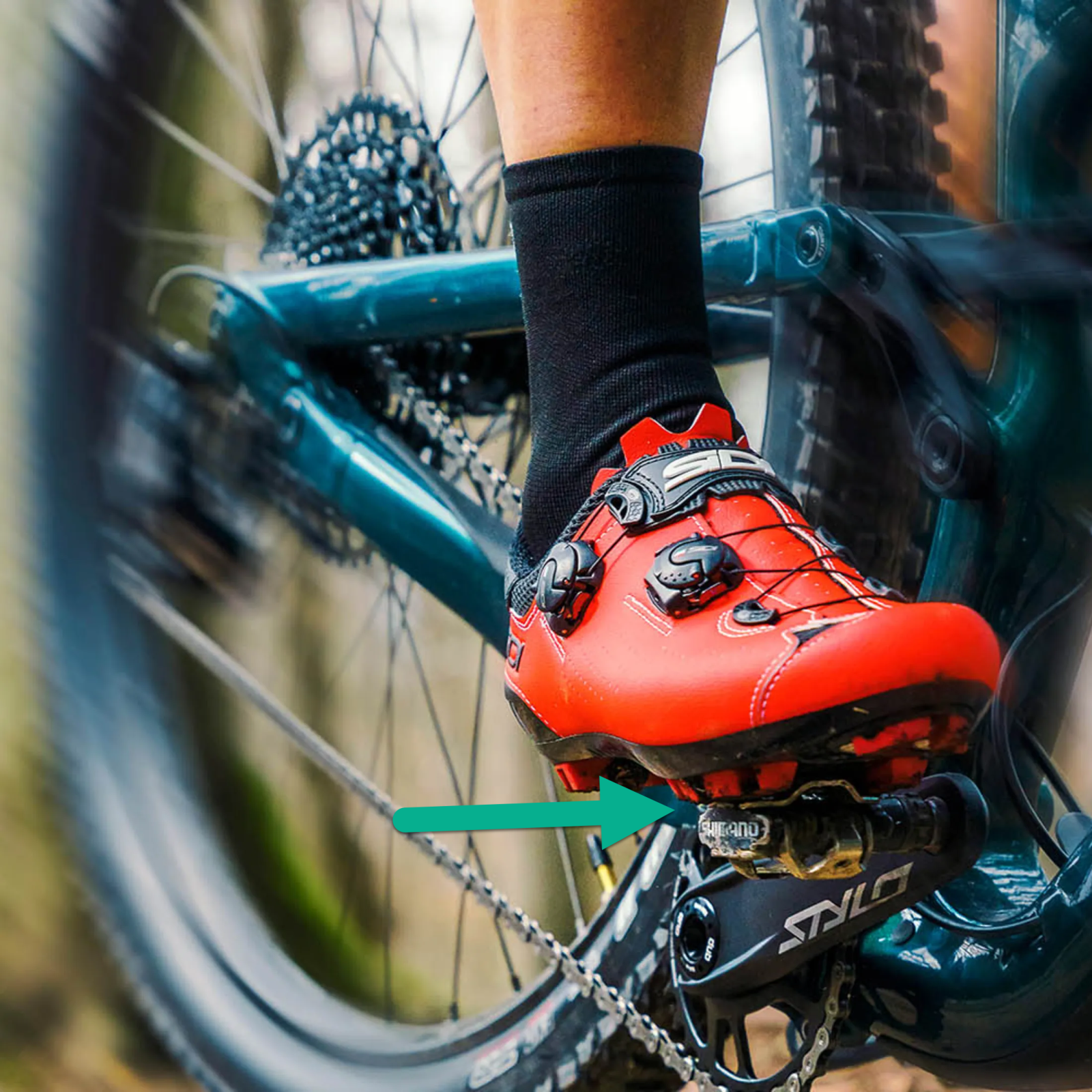

Bei SPD (Mountainbike) spielt die Profilhöhe und die Höhe des Pedals eine Rolle. Es kann passieren, dass sich das dann recht kippelig anfühlt, weil man nur auf dem kleinen Cleat steht und sich die Sohle nirgends am Pedal abstützt.
Bei SPD-SL hat man das nicht, weil meine ein viel größere Standfläche hat.
Eine Standfläche, die sich um eine Achse dreht.:p
Also spielt wenn dann nur die Breite der Pedale eine Rolle bei der stabilen Standfläche. Bei SPD steht das Schuhprofil darum auch auf den Seiten des Pedals. Daher kippelt bei mir keine SPD Schuh-Pedal-Kombi um die Längsachse.

Deswegen fahre ich die die Sidi Dragon, da kann man einfach mit einem Schraubendreher die Sohlen wechseln.
Habe die Schuhe jetzt gut sieben Jahre und im Frühjahr das zweite mal neu besohlt.
