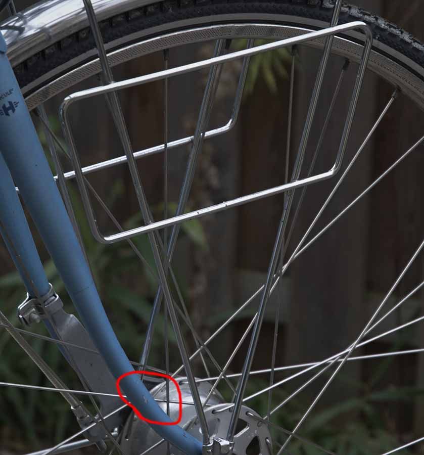

Da Du eigentlich (wegen der Lenkertasche) eh' nur Lowrider verwenden kannst, und offenbar durchgehende Bohrungen an den Gabelscheiden hast, könnte ich Dir diesen zeitgenössischen NOS Blackburn-Lowrider-Träger anbieten, der ausschließlich an Gabeln mit Durchgangsbohrungen montiert werden kann:Danke Ihr beiden. Ich weiss noch nicht genau, wie schwer die Taschen bepackt werden sollen. Da es keine lange Tour werden soll, denke ich aber nicht, dass da viel Gewicht zusammenkommt. Den Nova und Tara werde ich mir mal genauer anschauen. Ich hatte in der Tat an Ortlieb Front Roller gedacht, auch wenn dass wahrscheinlich ehef die spießige Variante ist..Old Man Mountain kannte ich noch nicht, danke.

Na ja - 'No-Scratch' heißt in der Praxis, dass das Ortlieb-Plastikteil nicht oder kaum zerkratzt (nur etwas glatter/glänzender wird), während das metallische Gegenstück am Rad heftig leidet ...Anhang anzeigen 209284
Scheuerstelle mit den Ortlieb-Taschen. Trotz der beworbenen No-Scratch-Oberfläche. Hier werde ich mir einen Schutz aus altem Fahrradschlauch dranbasteln.
Mir hat die blöde Plastikecke einer Ortlieb 'Office'-Tasche mal ganz gemütlich eine Aluminium-Gepäckträgerstrebe zu einem Viertel weggescheuert (ohne selbst größeren Schaden zu nehmen): Ich würde einen mit Hebel gegen einen mit Fernbedienung tauschen.Hallo,

Gummi und Lenkerband sind meiner Erfahrung nach nicht sehr beständig gegen punktuelles Auf- und Durchscheuern, deswegen würde ich Dir eher zu festem und dickem Leder raten, z. B. aus einem alten Gürtel, mit Kabelbindern befestigt.Ich werde die Gabelscheiden an der entsprechenden Stelle zunächst mal mit altem Fahrradschlauch und einer Runde Lenkerband darüber abpolstern. Mal sehen, wie lange das dann gut geht. Evtl. wird auch noch was aus Metall gebastelt.
