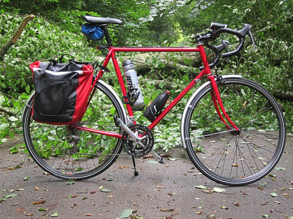

Ja klar, mein "täglich zur Arbeitfahrrad" ist ganz pragmatisch und ich fahre auch damit auch alle möglichen Beläge (nur bei Matsch u.ä. wird es schwer) und trotzdem liebe ich es:
randonneur3_zpsb4a0d093.jpg~original
Häßlich aber macht Spaß zu fahren...

Ja aber wer sagt denn , daß man auf 700er-Felgen keine breiten Reifen fahren kann? Klar gehen jetzt keine ultrabreiten Reifen in einen Rennradrahmen, aber so fett sind beim gezeigten Rad montierten auch nicht als daß Sie auch nicht in einen 28er Randonneurrahmen passen würden. Ich verstehe ja die Reiseradler, die mit 559er ob der Stabität und der Verfügbarkeit unterwegs sind. Aber 650er sind für mich persönlich eher ein fauler Kompromiss.
Hässlich? Das meine ich nicht. Daas ist ja eine Augenweide gegenüber jedem in den letzten 20 Jahren neu verkauften Rad.
Hier hat wenigstens historischen Bezug aber, was man bei MTBs noch mit viel Gutwollen als "Das beste aus beiden Welten" gelten lassen kann ist hier halt nicht gegeben (man brauch weder die bessere Wendigkeit noch die etwas höhere Stabilität).
Bei Deinem Beispiel ist das Einzige Problem, das eben der Rahmen nicht für gleich breite Reifen auf 700er Fegen ausgelegt ist.
Aber das ist nur meine persönliche Meinung und ich bin froh um jedes Gegenargument. Ich bin nur deswegen so emotional hinsichtlich der radgröße, weil bei mir demnächst ein MTB-Kauf (modernes Zeug) ansteht und ich michnach langem Durchlesen aller Studien und Pros and Cons zu einem 29er durchgerungen habe (ist fast fix).
