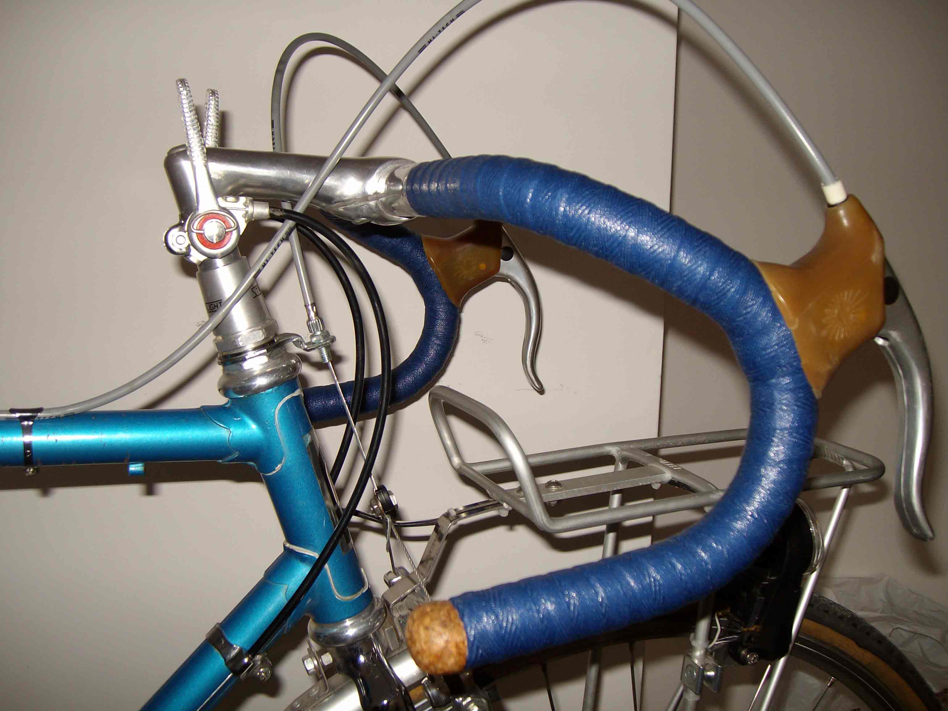

Es gibt da lange Kopfmuttern (S-light, Sugino etwas kürzer). Die sind für sowas gemacht.
lenker-fertig-jpg.82862
Das ist ein massives Teil, dessen Innenfläche die Innenkontur der Gabel wieder aufnimmt. Damit kannst du also den Vorbau weiter rausholen.
Andererseits soll man doch den Vorbau nicht soweit rausziehen,
dass die Klemmung unter dem Gabelgewinde zu liegen kommt.
Da würde ich dann eher zu oben gezeigtem Nitto Vorbau tendieren. Ok sieht nicht toll aus mit Dropbar...
Aber so ein elendig lang ausgezogener waagrechter Vorbau sieht mM auch nicht besser aus.
Besser gleich einen passenden Rahmen besorgen :)
